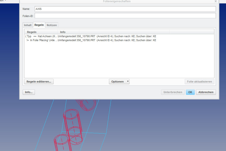

Wir arbeiten seit 2 Monate mit CREO 2. Folgendes Frage ist nun aufgetaucht. Wir haben eine Folienstrucktur mit Achsen, Ebenen, Gewinde usw. Die Gewindeachse und alle andern Achsen werden auf die Folie Achsen gelegt. Wenn wir nun die Folie Achsen ausblenden, so werden die Gewindelinien ebenfals ausgeblendet.Die Antwort von PTC ist: Das Problem ist bekannt seit 2002, die Lösung: Wir sollen die Gewinde mit dem kosmetischen Gewinde einzeichnen. Diese Lösung ist für uns nicht akzeptabel. Wie löst ihr dieses Problem ?

Wie legt Ihr die Achsen auf die Folien? Mit dem veralteten default_layer-Einstellungen, mit Regelfolien im Startmodell oder in einem separaten Folienmodell?
Falls es die default_layer sind, dann gibt es keine Möglichkeit. Ansonsten kann man die Regel so definieren, dass dies nicht passiert. Das sollte aber der Support wissen.

Sorry das ich so spät Antworte, wir hatten einige Probleme mit unserer Datenbank. Die Startteile haben die Folien hinterlegt. Achse mit Regel , die die Achsen von allen Ke einsammelt mit Ausnahme, die auf der Folie Platzierung liegen.

Kannst Du mal ein Bild von der Regel einstellen? Ich befürchte, hier habt ihr eine ungünstige Regel erzeugt, die Euch nicht die Achse sondern das komplette Bohrungs-KE auf die Folie legt. Damit sind natürlich die Gewinde mit betroffen. Der Sachverhalt sollte aber in den verlinkten Beiträgen schon erläutert sein.

hier noch das Bild der Regeln, In den Optionen sind alle 3 Optionen aktiviert

Ihr dürft nicht nach KE suchen! Damit wird die ganze Bohrung inklusive Gewindefläche auf die Folie gelegt.
Suche nach Achse über Achse. Aber das steht auch schon in den anderen Beiträgen.
