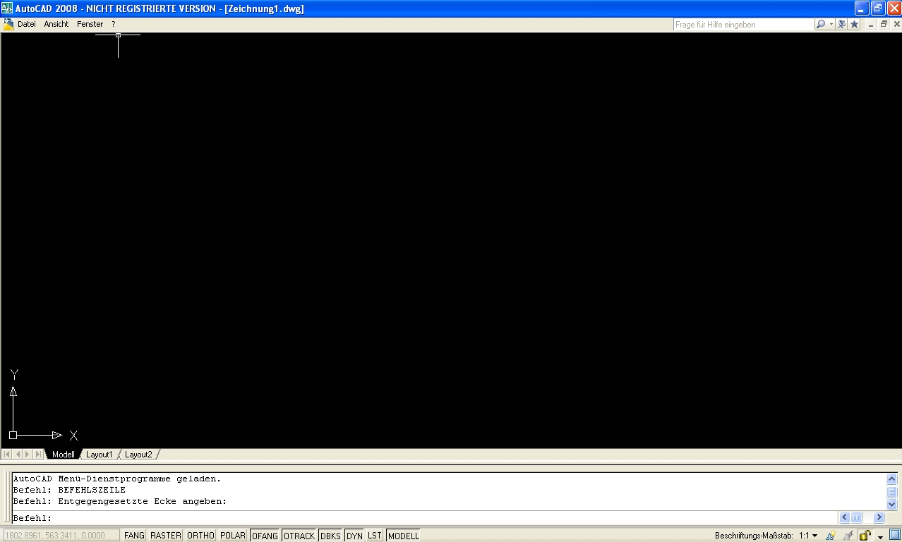

ich brauche drigend eure Hilfe.
Ich arbeite dieses Wochenende etwas von zuhause aus weil wir in der Firma so viel zu tun haben. Mir wurde extra Autocad 2008 auf meinem Laptop installiert und es funktionierte auch alles einwandfrei.
Gestern haben wir dann im Büro noch eine Anpassungsdatei gespeichert damit ich zuhause die gleichen Autocad Einstellungen hab wie in der Firma.
Die habe ich gelade und nun habe ich nichts mehr da...
So sieht es aus: http://foto.arcor-online.net/palb/alben/29/787729/1280_3965663435643432.jpg
Ich kann mir noch nicht mals meine Werkzeugkästen einstellen.
Ich hoffe ihr habt einen Ratschlag für mich, ich muss nämlich dringend damit arbeiten.
Vielen Dank schon jetzt...
VG autocad08

Da Du nicht genau beschreibst, was Du wie gemacht hast, ist es nicht so einfach, zu raten, was falsch gelaufen ist... Schau Dir mal diesen Beitrag an, vielleicht hilft das schon weiter... Und, was auch immer gut ist. F1: einfach bei "Suchen" mal "Anpassungsdatei" eingeben! Und schau mal in die Forumssuche, das Problem taucht öfters mal auf...
Schönes WE und viel Erfolg!

Vermulich hast du die "Partielle" Firmen-CUI als Haupt-CUI geladen. Die Standardeinstellugnen für die Pulldownmenüs stehen aber in der Haupt-CUI (acad.cui).
Dazu einfach mal diesen Artikel durchlesen. http://ww3.cad.de/foren/ubb/Forum54/HTML/019142.shtml#000001
