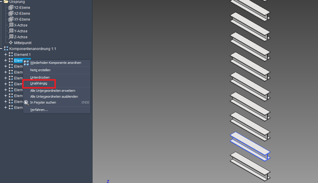

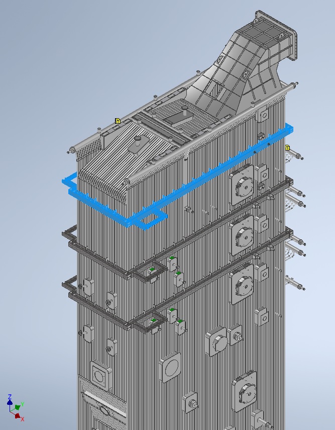

Hallo mal wieder,
es kommt regelmäßig vor, dass ich ein und dieselbe Baugruppe mit gleichen x und y-, aber unterschiedlichen z-Koordinaten anordnen muss.
Siehe die Bandagen im Foto, sie sind identisch, haben aber unterschiedliche vertikale Abstände. Benötigt werden insgesamt fünf Stück, aber halt mit unterschiedlichen Abständen zueinander.
Beim Befehl "Muster/Rechteck" sind ja nur gleiche Abstände erlaubt, wie platziere ich die fünf Bandagen, ohne sie fünf mal einfügen und mit jeweils 3 Abhängigkeiten versehen zu müssen?
Von der obersten Bandage vier Muster mit den jeweiligen Abständen (also Muster 1/2, Muster 1/3...) funktioniert nicht, nach Erstellung von Muster 1/2 will die DIVA dann bei Erstellung von Muster 1-3 das komplette Muster 1/2, also die oberen beiden Bandagen anordnen. Ich hoffe, ich habe mich verständlich ausgedrückt.
Assoziative Elementanordnung scheint mir da auch nicht zu funktionieren, was sollte ich da zum assoziieren nehmen? Ebenen funktioniert nicht...
Kann ich vielleicht die oberste platzieren und mit Abhängigkeiten positionieren, und die darunter dann als Kopie der obersten platzieren, in dem ich bei der Kopie nur die z-Koordinate (Abhängigkeit von der Grundebene) ändere?
Vielen Dank im Voraus

erstellt am: 03. Jul. 2025 11:28    Editieren oder löschen Sie diesen Beitrag!  <-- editieren / zitieren -->   Antwort mit Zitat in Fett Antwort mit kursivem Zitat    Unities abgeben: 1 Unity (wenig hilfreich, aber dennoch)2 Unities3 Unities4 Unities5 Unities6 Unities7 Unities8 Unities9 Unities10 Unities Nur für Stormbird 10 Unities + Antwort hilfreich
Du kannst eine Anordnung mit deiner benötigten Anzahl machen und 1 oder mehrer Komponenten der Anordnung auf Unabhängig stellen.
Diese kannst du dann fixieren und über die IProperties in der Z Achse verschieben oder klassiche Abhängigkeiten vergeben.
https://help.autodesk.com/view/INVNTOR/2017/DEU/?guid=GUID-9B3D1B72-340A-4F3E-9AD1-80E6DDD91ED2
es geht aber auch eleganter mit Skizzenpunkten

erstellt am: 03. Jul. 2025 12:21    Editieren oder löschen Sie diesen Beitrag!  <-- editieren / zitieren -->   Antwort mit Zitat in Fett Antwort mit kursivem Zitat    Unities abgeben: 1 Unity (wenig hilfreich, aber dennoch)2 Unities3 Unities4 Unities5 Unities6 Unities7 Unities8 Unities9 Unities10 Unities Nur für Stormbird 10 Unities + Antwort hilfreich
gibt es für deine Bandagen irgend eine Befestigungsmöglichkeit?
Die würde ich in deinem Grundkörper skizzenbasiert anordnen.
Deine Bandagen kannst du dann assoziativ daran anordnen.

erstellt am: 03. Jul. 2025 13:24    Editieren oder löschen Sie diesen Beitrag!  <-- editieren / zitieren -->   Antwort mit Zitat in Fett Antwort mit kursivem Zitat    Unities abgeben: 1 Unity (wenig hilfreich, aber dennoch)2 Unities3 Unities4 Unities5 Unities6 Unities7 Unities8 Unities9 Unities10 Unities Nur für Stormbird 10 Unities + Antwort hilfreich
Wenn es wie hier an einem kleinen Industriekessel heiße Bandagen sind, sind die Normalerweise mit Knaggen am Steg der Membranwand befestigt.
Wenn es kalte Bandagen sind werden die mit Pendeln am Steg der Membranwand geführt und an den Ecken des Kessel über Kammbleche die auf der Membranwand geschweißt sind befestigt.
Ich mache diese Anordnung immer über die Masterskizze in der die Höhenkoten als Skizzenpunkte aus der Berechnung hinterlegt sind.
MfG MacFly

Nochmals vielen Dank,
ich habe beide Methoden ausprobiert, Elemente aus dem Muster unabhängig machen, fixieren und über die IProperties final Z-platzieren, nunja, funktioniert, aber wie MacFly8 schrieb, elegant ist was anderes.
Positionsskizze hat den Vorteil, dass ich, falls sich die vertikale Position ändert (was durchaus vorkommt), einfach nur das Maß in der Positionsskizze ändern muss.
@rode.damode: Die Befestigung habe ich mit in der Bandagenbaugruppe platziert, da sie ja immer relativ/assoziativ zur Bandage ist.
@MacFly8: erst war ich wegen "kleiner" Industriekessel etwas beleidigt, aber wenn du für MPE arbeitest, ist der hier mit 11t/h für dich wohl wirklich klein
