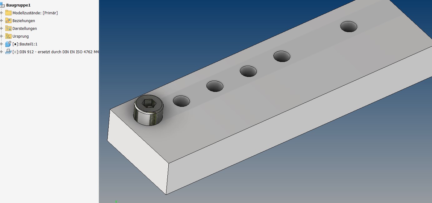

Hallo zusammen
Hat mir jemand ein Tipp wie ich das am besten umsetze.
Ich möchte eine Vierkantscheibe 1x mit Abstand 500 und 1x mit Abstand 700 mustern.
Wenn ich Element:1 anwähle und mustere will ... springt Inventor immer auf die ganze Komponentenanordnung.
Gibt es da eine clevere Lösung?
Danke für den Tipp!

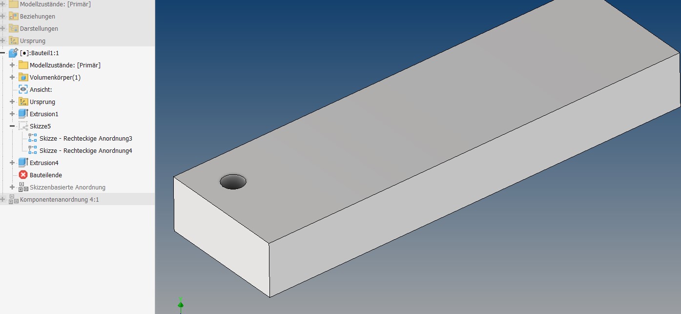

freierfall
Techniker
Beiträge: 11613
Registriert: 30.04.2004
WIN10 64bit, 32GB RAM
IV bis 2022
erstellt am: 18. Dez. 2024 16:29    Editieren oder löschen Sie diesen Beitrag!  <-- editieren / zitieren -->   Antwort mit Zitat in Fett Antwort mit kursivem Zitat    Unities abgeben: 1 Unity (wenig hilfreich, aber dennoch)2 Unities3 Unities4 Unities5 Unities6 Unities7 Unities8 Unities9 Unities10 Unities Nur für BROOR 10 Unities + Antwort hilfreich
Original erstellt von BROOR:
Sorry Sascha
Habe eine blöde Frage, wie mache ich ein Feature Muster?
Wenn ich ein Bohrung erstelle und diese mustere, kann ich nicht mehr in der Baugruppe auf des Muster des Bauteils zugreifen!

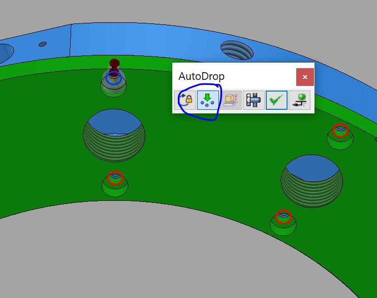

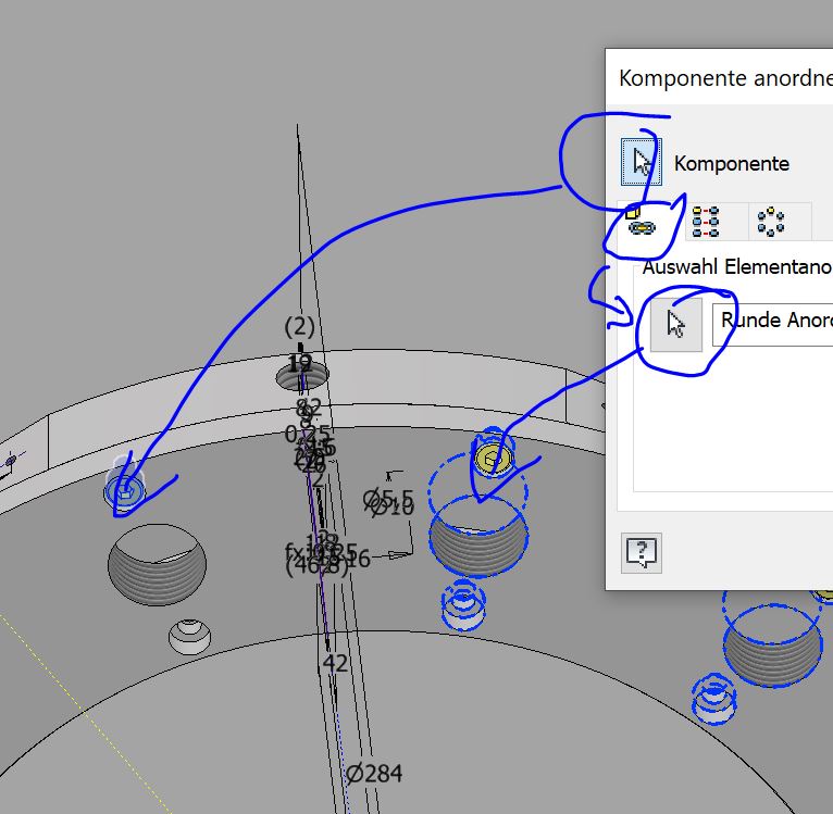

doch genau das kannst du -> schau Dir mal die Bilder an.
mit Inhaltscenter und mit eine Variante mit Komponente anordnen
herzlich Sascha

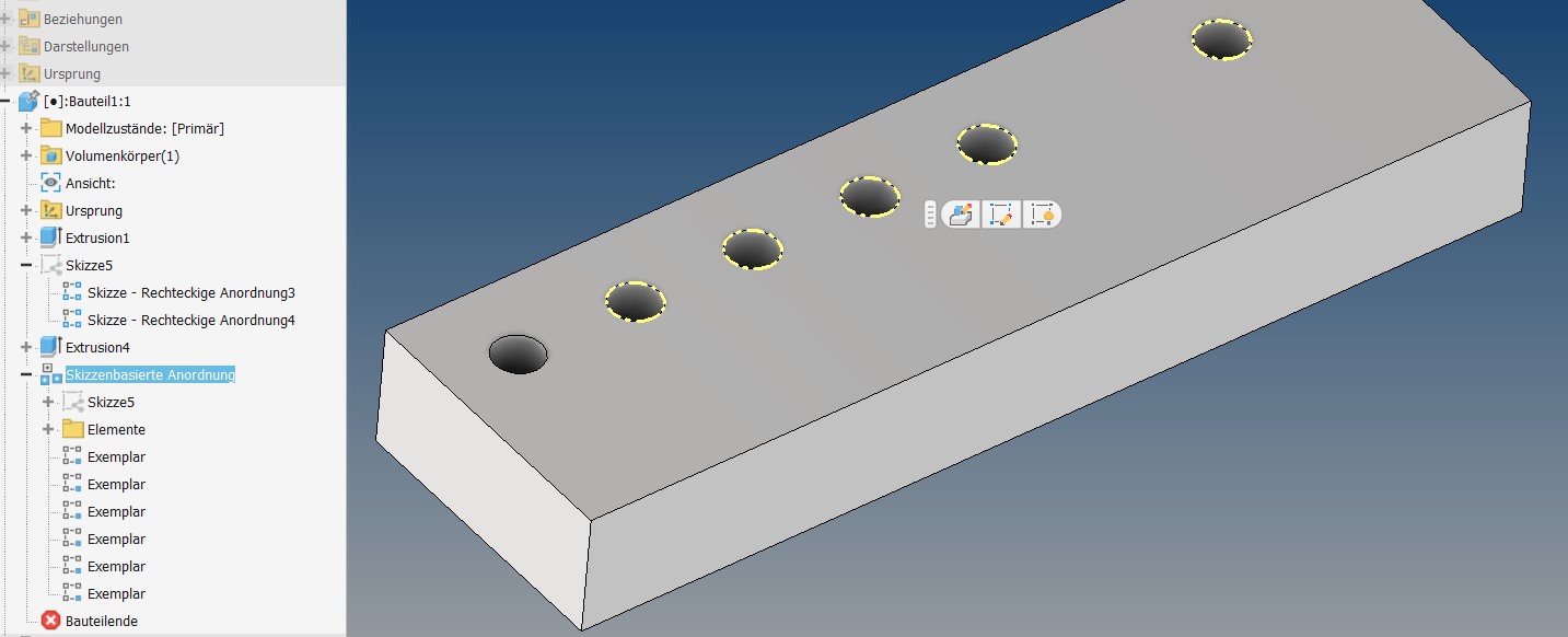

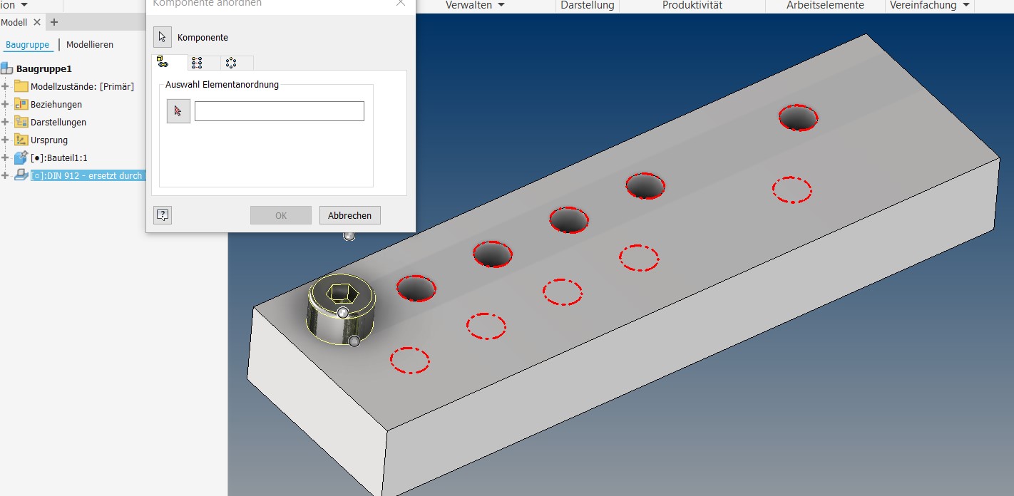

rode.damode
Maschinenbauingenieur
Beiträge: 685
Registriert: 15.07.2011
Inventor 2026
ZBook15, i7
Quadro M2200
32GB
erstellt am: 18. Dez. 2024 17:09    Editieren oder löschen Sie diesen Beitrag!  <-- editieren / zitieren -->   Antwort mit Zitat in Fett Antwort mit kursivem Zitat    Unities abgeben: 1 Unity (wenig hilfreich, aber dennoch)2 Unities3 Unities4 Unities5 Unities6 Unities7 Unities8 Unities9 Unities10 Unities Nur für BROOR 10 Unities + Antwort hilfreich

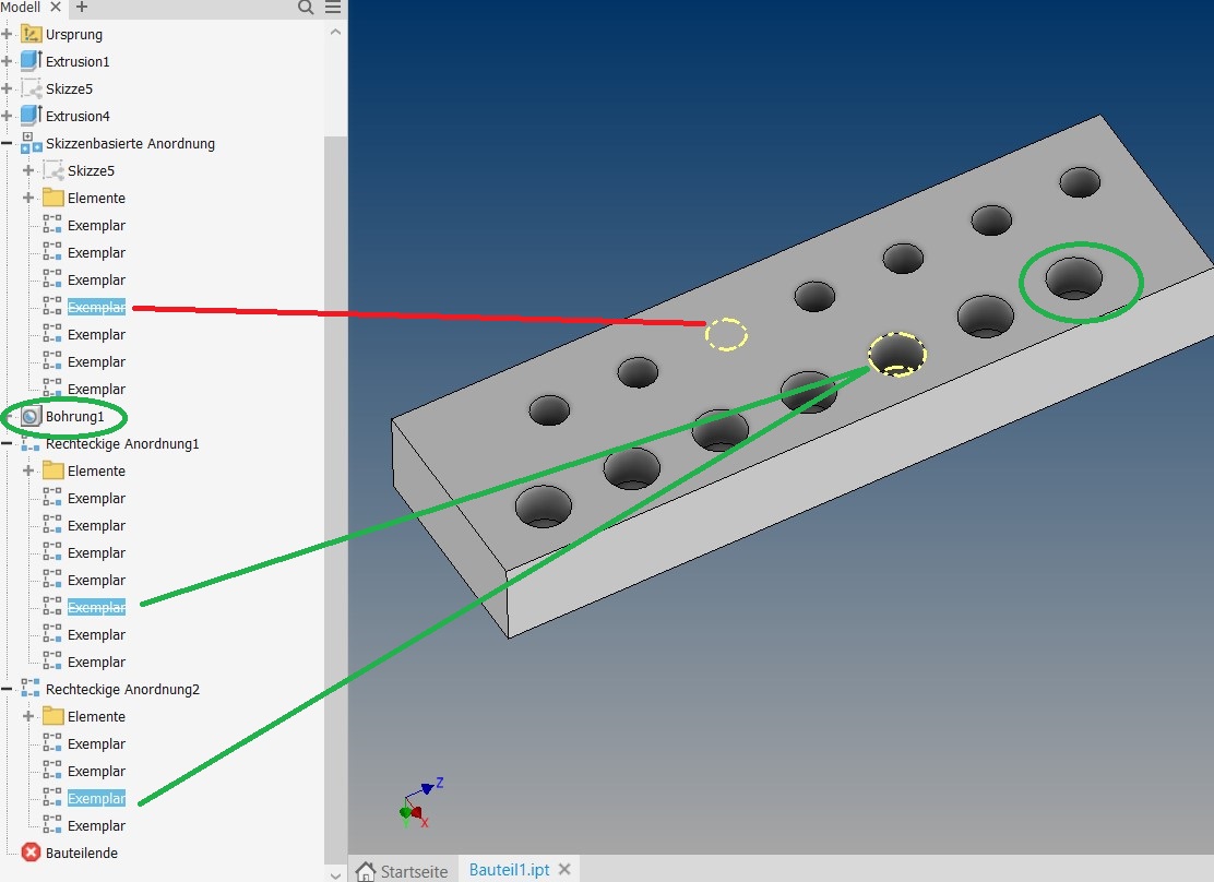

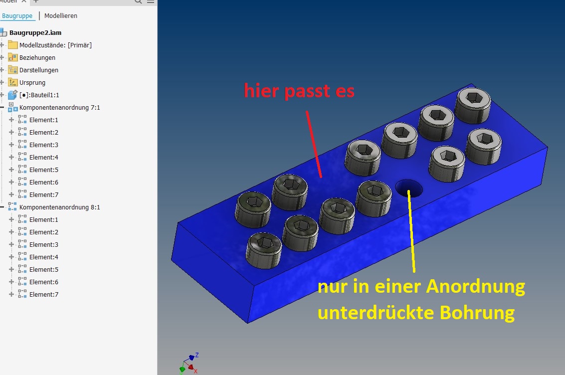

Hallo Broor
Schau dir mal den Ablauf in den Bildern an.
Du brauchst nur auf deimen Bauteil eine Skizze mit einem Punkt.
Den musterst du nacheinander auf deine 2 Abstände.
Dann setzt du eine Bohrung auf den ersten Punkt.
In dem Bauteil kannst du dann diese Bohrung skizzenbasiert anordnen.
Ob an den Stellen, die sich überlagern 2x gebohrt wird oder nicht, weiß ich nicht. Ist auch egal.
In der Baugruppe setzt du dann dein Blech (Hier eine Schraube) auf die erste Bohrung und musterst diese in der Baugruppe indem du zuerst dein Bauteil und dann die gemusterten Bohrungen auswählst.
Dann Passt es.
Roger

rode.damode
Beiträge: 685
Inventor 2026
ZBook15, i7
Quadro M2200
32GB
erstellt am: 19. Dez. 2024 10:54    Editieren oder löschen Sie diesen Beitrag!  <-- editieren / zitieren -->   Antwort mit Zitat in Fett Antwort mit kursivem Zitat    Unities abgeben: 1 Unity (wenig hilfreich, aber dennoch)2 Unities3 Unities4 Unities5 Unities6 Unities7 Unities8 Unities9 Unities10 Unities Nur für BROOR 10 Unities + Antwort hilfreich
...Aber gibt es nicht wie bei Solidworks eine Funktion, das direkt auf ein Feature mustert (z.B. Bohrung etc.)?
Natürlich kannst du auch einfach eine Bohrung erzeugen und diese 2 x mustern.
Hierbei wird aber tatsächlich 2x gebohrt.
Wenn du da eine Bohrung unterdrücken möchtest, die sich 2x an der gleichen Stelle befindet, so musst du diese 2x unterdrücken.
Machst du das nur 1x , so wird beim Mustern in der Baugruppe diese Bohrung übersprungen.
Bei der skizzenbasierten Anordnung genügt es, 1x die gewünschte Bohrung zu unterdrücken.
Hat alles seine Vor- und Nachteile.
Roger
Edit : Bilder vergessen
[Diese Nachricht wurde von rode.damode am 19. Dez. 2024 editiert.]

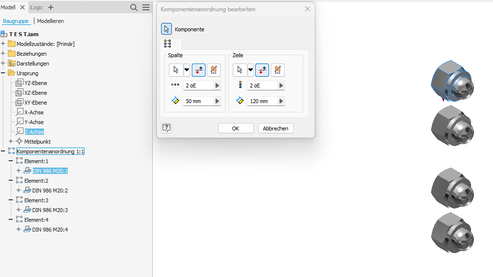

Wie erstelle ich zwei Muster vom gleichen Bauteil?
Indem Du den Pickfilter von Komponente auf Einzelteil umstellst oder im Browser die Anordnung aufklappst und das gewünschte Einzelteil dort wählst.
