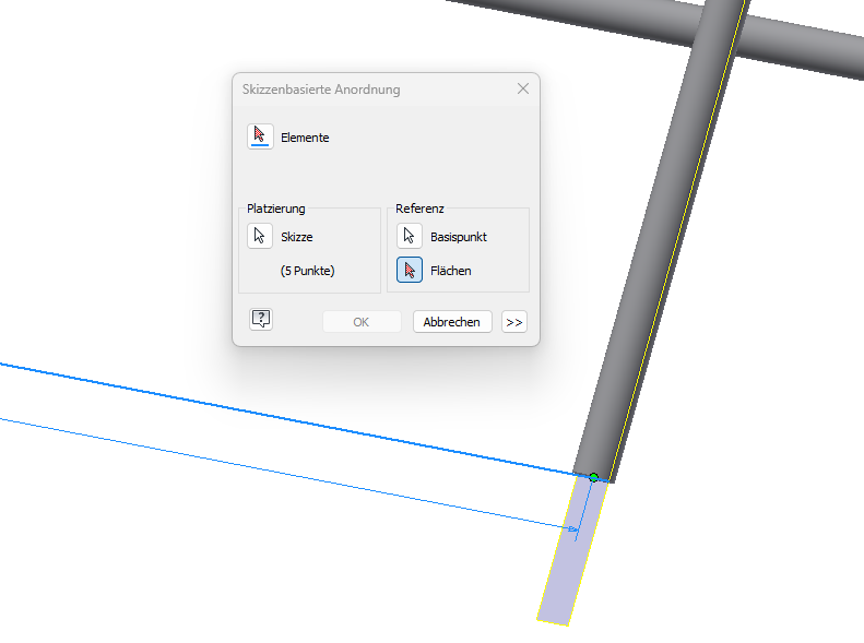

Hallo zusammen
Habe das Forum durchforstet aber nichts gefunden ...
Ist es möglich ein Teil (Stab) in einer Richtung aber in verschiedenen Abständen zu Mustern?
Wenn JA wie? Über eine Skizze oder so?
Danke für den Tipp!

erstellt am: 17. Mrz. 2025 12:06    Editieren oder löschen Sie diesen Beitrag!  <-- editieren / zitieren -->   Antwort mit Zitat in Fett Antwort mit kursivem Zitat    Unities abgeben: 1 Unity (wenig hilfreich, aber dennoch)2 Unities3 Unities4 Unities5 Unities6 Unities7 Unities8 Unities9 Unities10 Unities
Hallo iogurt
Im Menü kann ich nicht alles anklicken?
Welche Fläche ist gemeint?
Körper nimmt er mir auch nicht???

erstellt am: 17. Mrz. 2025 13:26    Editieren oder löschen Sie diesen Beitrag!  <-- editieren / zitieren -->   Antwort mit Zitat in Fett Antwort mit kursivem Zitat    Unities abgeben: 1 Unity (wenig hilfreich, aber dennoch)2 Unities3 Unities4 Unities5 Unities6 Unities7 Unities8 Unities9 Unities10 Unities
Danke rode.damode
Das was ich jetzt habe ist nicht die selbe Situation.
5 Stäbe mit 5 verschiedenen Abständen (1 Skizze)

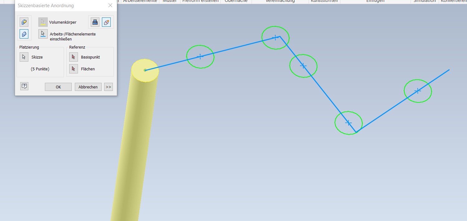

Na. das ist jetzt auch nichts anderes.
Mach 'ne Skizze in deinem Stab mit den gewünschten Abständen der Punkte und mustere diese den Stab innerhalb des Bauteils als Mehrkörperbauteil.
Skizzenbasiert funktioniert nur im Bauteil.
Die Mehrkörperbauteile kannst du dann bei Bedarf ableiten.

Original erstellt von rode.damode:
...mustere diese den Stab innerhalb des Bauteils als Mehrkörperbauteil. Mehrkörperbauteile ... ableiten.
Moin!
Das würde ich nicht so machen. Mit mehreren ipt für nur ein mehrfach verwendetes Bauteil wird es unübersichtlich und aufwändig, die Stückliste korrekt zu erstellen. Wenn keine Stückliste benötigt wird, ist es natürlich egal.
Wenn aber doch, wäre es IMHO besser, die z. B. Befestigungsbohrungen der Stäbe mittels der skizzenbasierten Anordnung in einem Basisteil zu erstellen, und in der iam die Stäbe mittels assoziativer Anordnung daran zu knüpfen. Und wenn es weder Bohrungen noch Basisteil gibt, geht ersatzweise auch eine Anordnung von kleinen, unauffälligen, nachher unsichtbar zu machenden Volumenkörpern in irgendeinem Bauteil. Das kann ein zusätzliches Dummy-Bauteil (auf Referenz setzen) sein, notfalls auch das Stab.ipt selber.

Hallo Roland
Hatte ich mit "Komponente anordnen" auch schon im verlinkten Beitrag aufgezeigt.
Hatte da eine Schraube verwendet.
Leider kann da nicht jeder von Schrauben auf Stäbe schließen.
