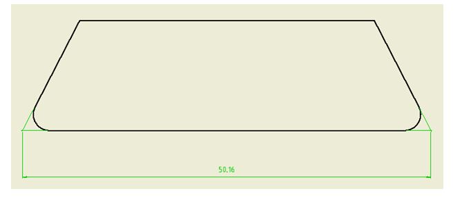

Hallo Leute!
Ein kleiner Tipp bzgl. Schnittpunktbemassung bei einer Zeichnungsableitung.
Vielleicht hilfts wem....
Ausgangssituation:
WIE ERSTELLT MAN BEI EINER ZEICHNUNSABLEITUNG EINE VIRTUELLE SCHNITTPUNKTBEMASSUNG?
VORGEHENSWEISE:
1. Starten des Bemassungsbefehl
2. Zuerst anklicken der schräge Kontur auf der linken Seite
3. Mit der rechten Moustaste ( RMT ) das Kontexmenü öffnen und den Befehl „Schnittlinie“ auswählen  ( IV 2014 )
4. anschliessend die untere horizentale Kontur auswählen
5. Anklicken der schräge Kontur auf der rechten Seite
6. rechte Moustaste ( RMT ) das Kontexmenü öffnen und auswählen des Befehls „Schnittlinie“ ( siehe Pkt. 3 )
7. Zum Schluss die untere horizentale Kontur auswählen
8. Bemassung ablegen

oder an der unteren Kontur ein Maß absetzen und die Endpunkte der Maßlinie bei gedrückter, linker Maustaste einmal an der unteren, dann an der schrägen Kante herausziehen; der Schnittpunkt wird dann (so in den Fangeinstellungen aktiviert) angezeigt und gefangen.
Spart ein paar Mausklicks  ...
Aber Deine Methode entspricht der offiziellen Vorgehensweise, glaube ich.

Original erstellt von 77Andreas:
...Mit der rechten Moustaste ( RMT ) das Kontexmenü öffnen und den Befehl „Schnittlinie“ auswählen  ( IV 2014 )
Wern noch kein IV 2014 hat braucht nicht zu verzagen, das funktioniert schon seit einigen Inventorversionen (mindestens ab IV 2010).

(mindestens ab IV 2010) min. IV 2009,    ...
zumindest sieht das Profil von invhp mit dem Video danach aus (AIP 2009)...
