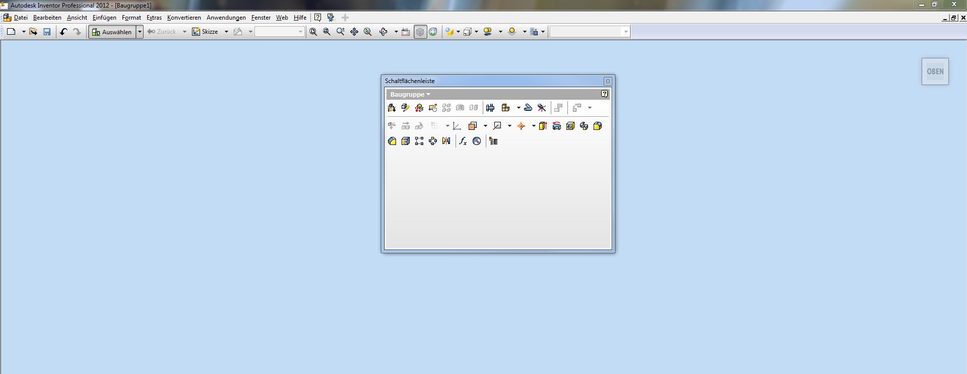

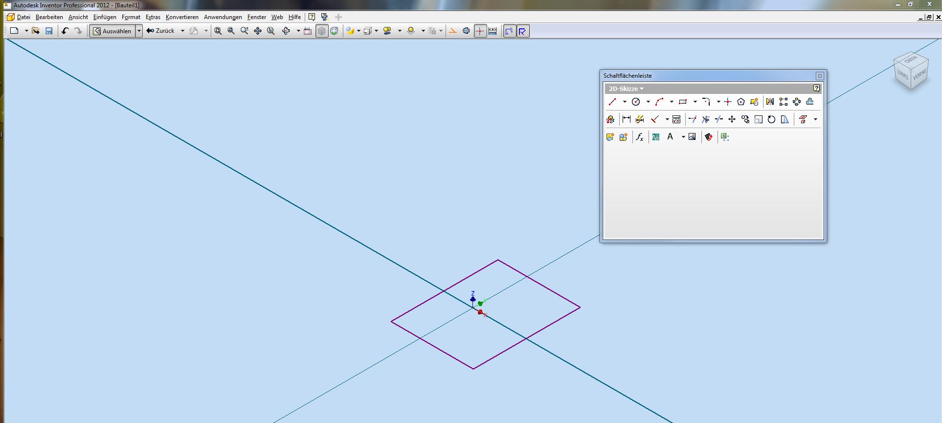

Nach einem Absturz sind die Menues komplett anders als vorher.
Ich weiss nicht genau wie es aussah ber so nicht (Screenshot).
Dann hab ich versucht die Schaltflächenleiste wieder zu bekommen über Ansicht/Werkzeugleiste/Schaltflächenleiste.
Nur kann ich die nicht nach oben in die Leiste verankern?!
Wie kann man den Zustand wieder herstellen?
Gruß Frovo

Oh der Screenshot ....

Hallo frovo,
kann es sein, das du in der Registry etwas geändert hast um die alte Menüdarstellung von Inventor zu bekommen?
Wenn ja, ändere das doch mal zurück und starte neu.
Jetzt änderst du den Registry eintrag wieder auf die alten Menüs.
Ich bin allerdings kein Freund davon in der Registry rumzupfuschen nur um die alten Menüs zu bekommen.
Ich hab mich lieber an die neuen gewöhnt und bin auch ganz zufrieden damit.
Gruß, Gandhi

Registry = Windows!
Mit Windows hab ich es versucht - Systemwiederherstellung ausgeführt.
Jetzt läuft es wieder! War die doch mal gut, danke Miccrosoft!
Gruß Frovo

Scheint als könnte es die klassische (alte) Darstellung des UI's sein.
Schau mal hier:
http://ww3.cad.de/foren/ubb/Forum465/HTML/000257.shtml#000003
Ich glaube irgendwo mal gesehen zu haben, dass man das über die Registry Einträge der DIVA umstellne kann.
Finde aber den Beitrag gerade nicht mehr...
---Edit---
Beitrag gefunden:
http://ww3.cad.de/foren/ubb/Forum50/HTML/028681.shtml
---Edit---
Hast du schon eine Reparaturinstallation versucht?
