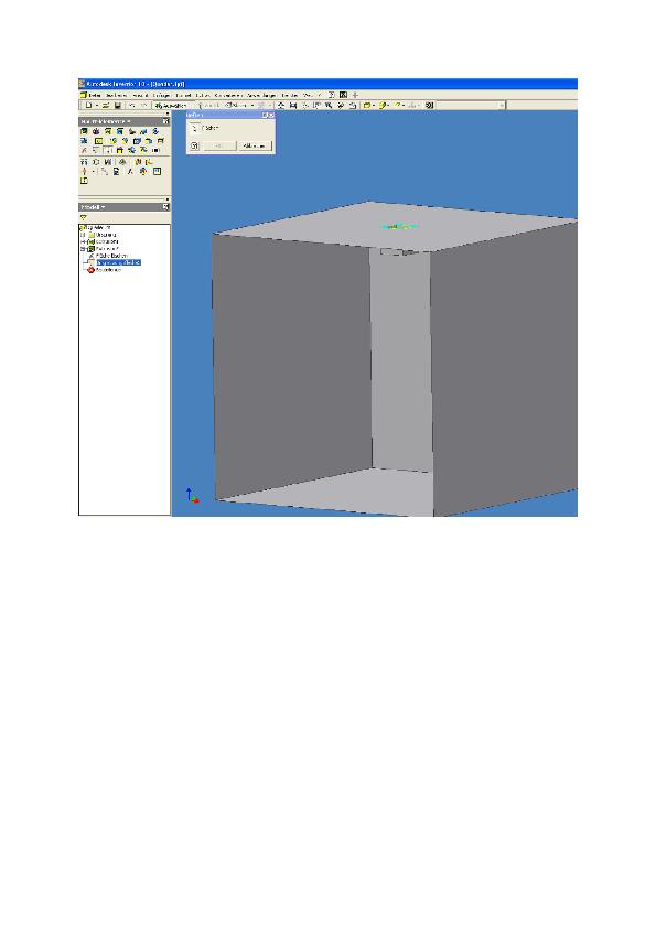

ich arbeite mit Inventor 10
habe die Aufgabe das Hohlraum-Volumen eines Teiles zu ermitteln,
habe dies noch nie gemacht und hoffe dass es möglich ist,
vielleicht kann mir jemand weiter helfen.
Gruß Egon

Original erstellt von Alum:
Hallo Egon, wahrscheinlich ist es Inventor 2010, Inventor 10 ist was Älteres.
Dein Anliegen ist nicht neu, die Brettsuche mit den Stichworten Volumen Hohlkörper versehen wirft einiges aus.
Was dir davon helfen könnte:
http://ww3.cad.de/foren/ubb/Forum50/HTML/029366.shtml
http://ww3.cad.de/foren/ubb/Forum50/HTML/026712.shtml

ich arbeite immer noch mit Inventor 10 ( also nicht 2010)
jetzt hab ichs mal probiert mit dem ersten Link Punkt 2.
Habe zur Vereinfachung einfach mal einen Qoader erstellt, und darin einen kleinen Quaderhohlraum.
Der Heften-Vorgang lässt sich nicht abschließen, bei Rechtsklick / Weiter ist Schluß
Ist es möglich dass Inventor 10 zu alt ist um sowas zu machen?
Wacker wacker  und ja, die Flächenbefehle im 10er waren noch bescheiden, erst mit IV11 wurde es halbwegs brauchbar.

Das klappt so auch mit aktuellen Versionen nicht.
Zuerst alle Flächen des grossen Quaders löschen, danach läßt sich der kleine Ausschnitt zammheften.

danke,
hab alle großen Flächen gelöscht - Volumenermittlung klappt
Nun hoffe ich dass es auch mit dem Protuktteil auch klappt

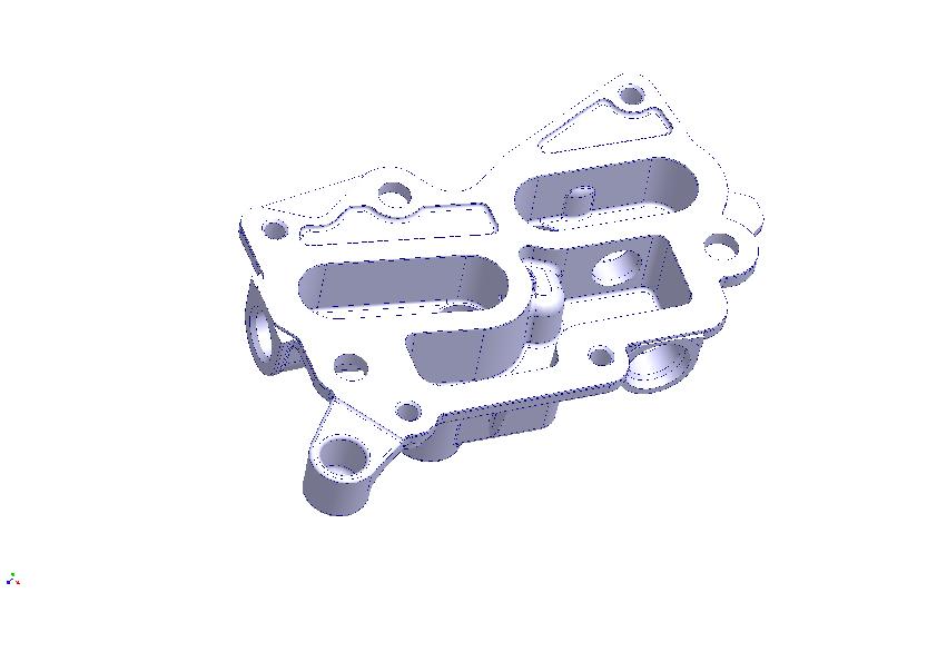

Ich danke euch allen für die Hilfe - das mit dem Produktteil hat der Künstler(Egon) mit eurer Hilfe auch hinbekommen
anbei das Produktteil - nur zur Info
