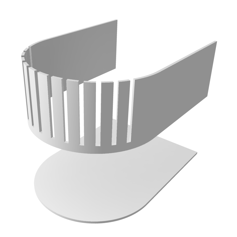

ich habe ein kleines Problem. Seit ca. 1 Stunde tüffle ich an einem Blechteil rum, aber leider kriege ich das Blechteil nicht wie hier im Bild gebogen. Kann mir jemand ein paar Tipps geben, wie ich das Teil in Inventor biegen kann?

Soll das ein flacher Boden mit einem aufgesetzten Kragen sein, also ein zweiteiliges Bauteil, das geschweißt wird?

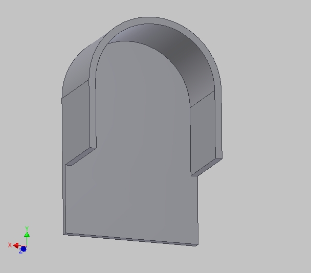

In der linken Zeichnung fehlen verdeckte Kanten. So kann sich höchstwahrscheinlich
niemand vorstellen wie das Teil aussehen soll. Also die 2D-Darstellung muß schon
korrekt sein um eine brauchbare Antwort erhalten zu können.

Guten Morgen, als ein Blech wird es sich nicht abwickeln lassen. Denn dies würde dann eher durch Tiefziehen als durch Biegen erstellt werden.
Als Schweissbaugruppe kann der Bogen abwickelbar erstellt werden.   herzlich Sascha

1. Ich vermute, daß Dein Teil so aussehen soll wie im Bild. Wenn dem so ist, dann gilt die Antwort von Andreas:

Also meiner Meinung nach ist die Zeichnung nicht wirklich "falsch". D.h. es ist durchaus nicht verboten, in einer Ansicht verdeckte Kanten zu zeichen und in einer anderen eben nicht. Nur in diesem Falle ist es eben ungünstig, weil so die absolute Eindeutigkeit nicht gegeben ist, auch wenn es relativ eindeutig zu sein scheint, wie das Blechteil aussieht. Nur eine Biegung wirst du nicht hinkriegen, wie auch ? Man kann ja im Blechtool normalerweise auch nur das modellieren, was auch so fertigbar ist. Nur erklär mir mal, wie du das Teil fertigen willst. Es macht nur schweißen einen Sinn. Biegen und Tiefziehen erfordern Radien, die aber auf der Zeichnung fehlen.
Also links eine verdeckte Kante mehr, und alles ist geritzt ;-)
Oder aber eine oder mehrere Iso-Ansichten. Ich finde ein Blick auf eine Iso-Ansicht hilft ernom viel, was das Verständinis der Körpers angeht. Ist nur noch dadurch zu toppen, wenn der Fertiger einen Viewer installiert hat und Step-Daten lesen kann. Ist mir am liebsten. Dann reicht ein Blick und man weiß, wie das Teil aussieht. Und ein Step-File erspart allen Beteiligten viel telefoniererei ;-))

Das Blech (Stärke 1 mm) soll so in etwa so aussehen.
Das Blech möchte ich gerne in Inventor als Abwicklung zeichnen und dann falten lassen, aber leider fällt mir das KnowHow wie das geht.

so wie das Bauteil jetzt ausschaut ist es ein Teil das der Inventor nicht abwickeln kann. Damit es ein Biegeteil werden kann müsste man den gebogenen Teil mit den Schlitzen separat fertigen und anschweißen.

Die "Zacken" sind nicht wie in der "2D" Zeichnung, sonder wie in der 3D Ansicht. Also offen.

Abwickelbar modelliert wäre es als zweiteiliges Schweißteil. Als Einteiliges Teil kannst Du es da fertigen lassen, wo die Osterhasen hergestellt wurden (die sind auch nicht abwickelbar).
Wenn Du das wirklich modellieren möchtest, solltest Du einen Blick auf den Töpfchenthread werfen.

Also auf die schnelle sehen die beiden Blechteil vor dem schweißen so aus. Dann bruzel, Ecken verschleifen und fertig.
Bei deinem 3D-Modell hast du offensichtlich eine Skizze tangential an die Rundung angelegt und die Schlitze einfach durchextrudiert. So lässt sich das Teil nur ganz schwer fertigen, eher gar nicht....Hmm - obwohl, man könnte nach dem schweißen und verschleifen die Schlitze von oben auch reinlasern...
Also erst Schlitze ins Modell, dann biegen.

Also er schreibt zumindest mal dass er an einem Blechteil rumtüftelt. Und eine Abwicklung macht in sofern Sinn, als dass der Fertiger das DXF-File nehmen kann, rein in die Maschine, und so sind die beiden Einzelteile schnell rausgelasert bzw. geschnitten.
Wo genau siehst du da ein Problem ?

erstellt am: 16. Feb. 2012 15:04    Editieren oder löschen Sie diesen Beitrag!  <-- editieren / zitieren -->   Antwort mit Zitat in Fett Antwort mit kursivem Zitat    Unities abgeben: 1 Unity (wenig hilfreich, aber dennoch)2 Unities3 Unities4 Unities5 Unities6 Unities7 Unities8 Unities9 Unities10 Unities Nur für bianconero90 10 Unities + Antwort hilfreich
Schönes Bauteil.
Ist bestimmt nicht einfach, das dann auch richtig zu biegen, aber dafür entfällt schweißen und verschleifen...
Well done.

Es war aber nicht von einer Näherungsform die Rede, oder? Wenn Du jetzt ein Vieleck modelliert hast, sieht das ja nicht exakt wie die Aufgabenstellung aus.
Wenn es stattdessen mit einem Aufsatz wie Autopol o.ä. plattgeklopft worden ist, wird die Lösung dem Threadersteller nicht helfen., mal davon abgesehen dass es sich so nur in Großserienfertigung vom Roboter herstellen lässt.

also wenn das Teil schon gelasert werden sollte, dann so.
Die lange Lasche 90grad hoch biegen und mit einem halbrunden
Stempel und eine Matritze anschließend hin biegen und dann
verschweißen!

wenn du genau vergleichst schaut dein fertiges Teil aber anders aus.
Bei dir gehen die Schlitze bis zum Boden, beim Fragesteller hören sie in der Seitenwand auf
