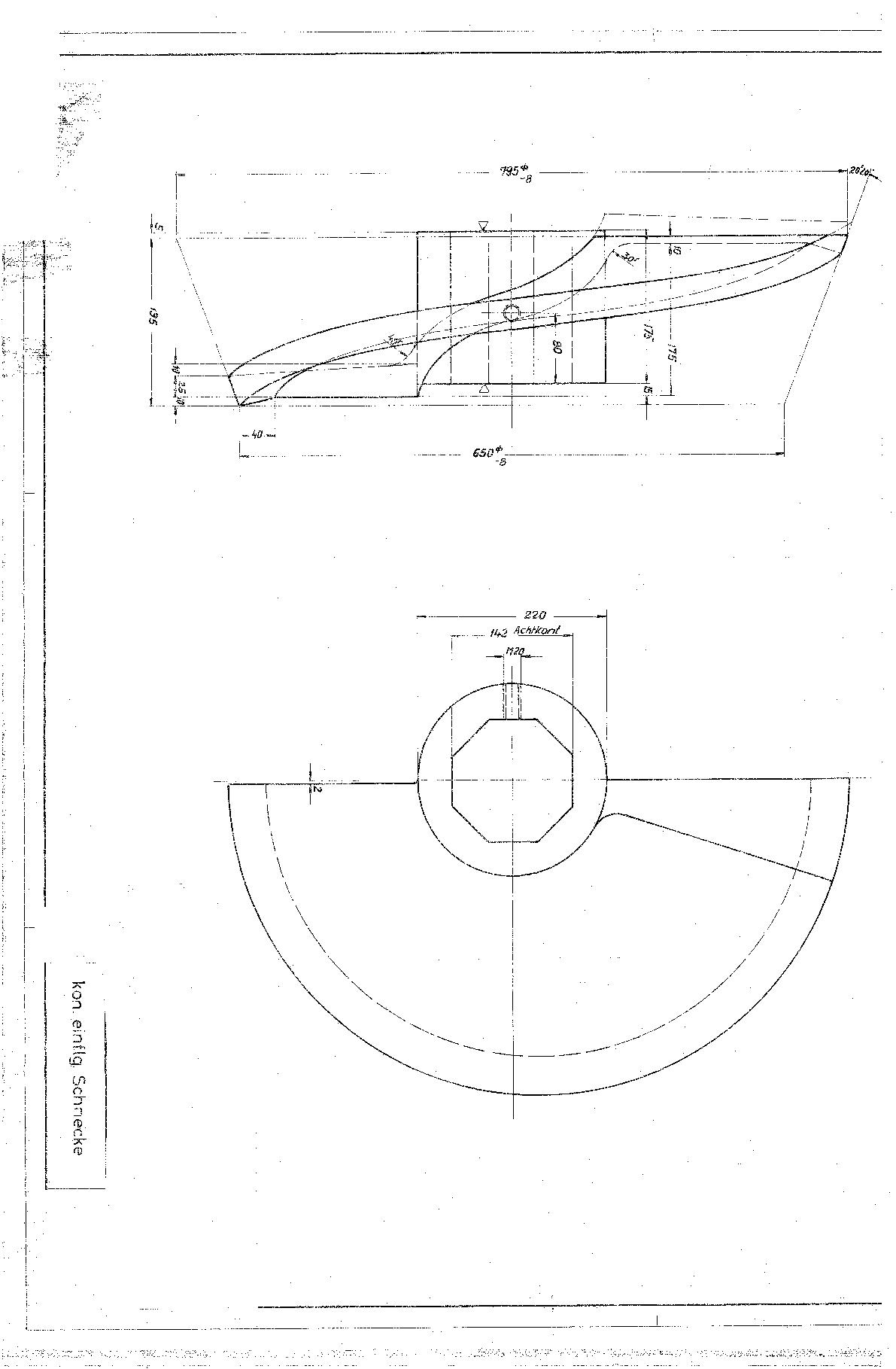

Dere,
ich habe folgendes Problem ich, ich muss eine konische Schnecke mit nur einem Flügel zeichnen und hab schon alles probiert was ich kann...leider reicht das nicht.
Helft mir bitte!!!
Zeichnung ist im Anhang

Spannkeil.zip
Könnte etwa so aussehen.
Hab' noch eigenmächtig 'ne Fase drangezwickt ..

Spirale.ipt.txt
Hallo mrseidel
Ich glaube es ist so einigermaßen geworden.
Spirale mit Verjüngung.
Hinweis: Zum Öffnen des Anhangs die Erweiterung ".txt" entfernen.
Gruß Manfred

Schnecke.zip
anbei mein Versuch (ich glaube ich bin etwas näher am Original als du Manfred  aber zufrieden bin ich trotzdem nicht ganz  ) im Inventor 2012 Format. Leider hat Mr. Seidel ja seine Sysinfo nicht ausgefüllt deshalb werden wir erst später erfahren ob er es öffnen kann.

Danke für die Lösungen, sie sind sehr hilfreich... jedoch weis ich jetzt immernoch nicht welche Befehle ich Anwenden muss, um die Schnecke zu erstellen.

Hallo mrseidel,
wenn du die genutzten Features von unten beginnend, Eines nach dem Anderen, unterdrückst solltest du in der Lage sein zu erkennen wie die Modelle aufgebaut sind. Es gibt wie immer diverse Wege die zum Erfolg führen, insofern solltest du dir beide Modelle ( Manfreds und meines) auf diese Weise betrachten.

Nun ja, ich habe noch die Schulversion des 2011 Inventors... ein Kollege hat mir die 2 unteren Zeichnungen geöffnet...ist ja doch ganz easy zu machen. Die Schnecke gehört in eine Röhrenpresse, dies wird dir jedoch nichts sagen, falls du nicht zufällig aus der Porzellanindustrie kommst.

Einfacher ist es, das Bauteilende-Symbol nach oben zu ziehen.
