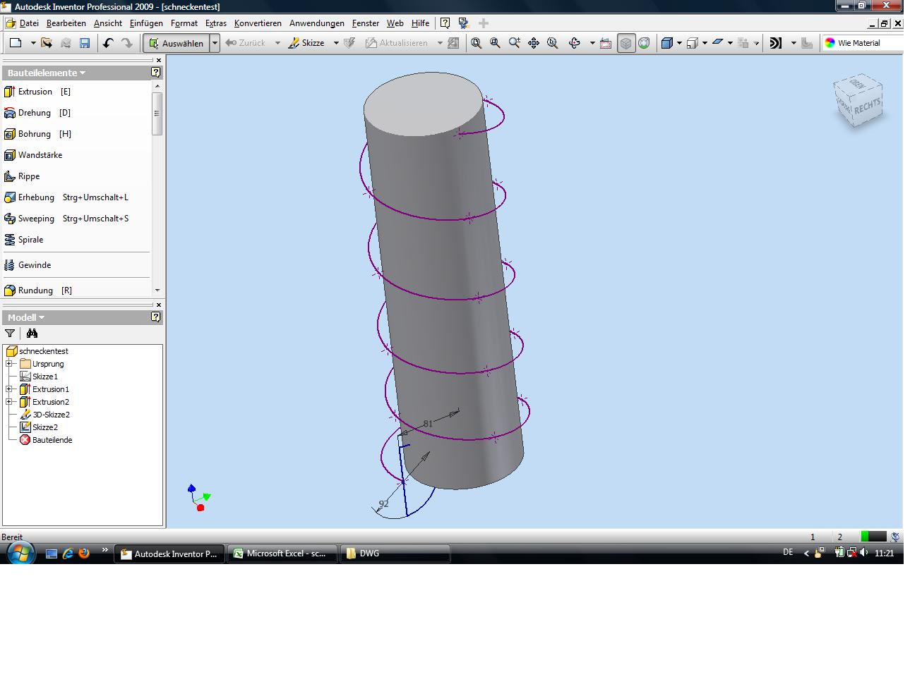

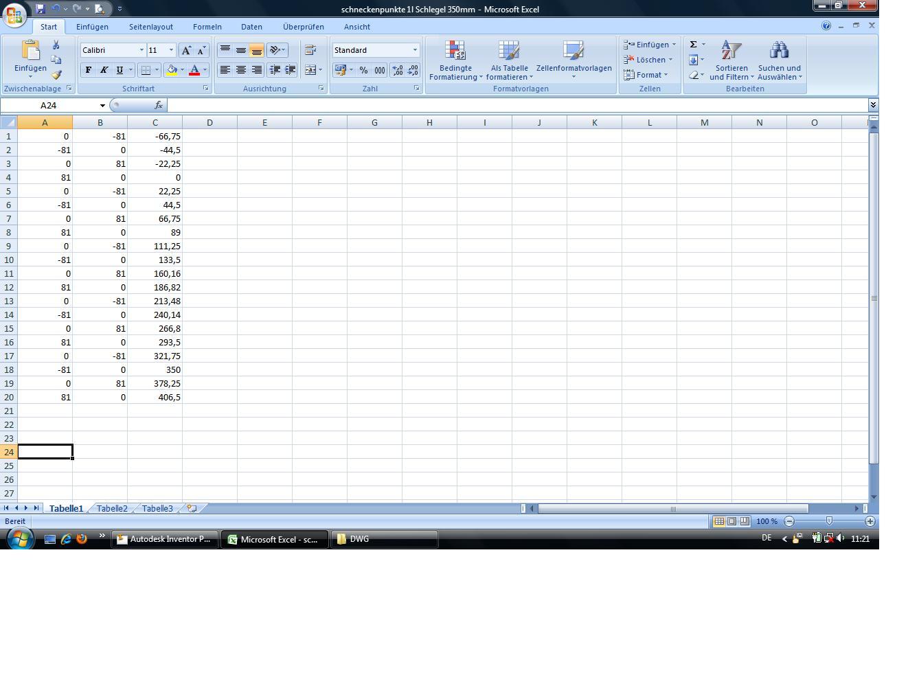

erstellt am: 21. Sep. 2010 11:26    Editieren oder löschen Sie diesen Beitrag!  <-- editieren / zitieren -->   Antwort mit Zitat in Fett Antwort mit kursivem Zitat    Unities abgeben: 1 Unity (wenig hilfreich, aber dennoch)2 Unities3 Unities4 Unities5 Unities6 Unities7 Unities8 Unities9 Unities10 Unities
ok, soweit habe ich noch nicht gedacht.
Also hier mal ein Bild von dem M***ding und die zugehörige Tabelle
der importierten Punkte für den Spline.
Vielen Dank,
Timo

Naja, das Bild ist besser als garnix.
Man sieht da bereits die Problematik: Das Sweepingprofil ist so groß, dass zumindestens am Anfang der Schnecke eine Überlappung stattfindet. In der Praxis stellt sich das so dar, dass die Spitzen der "Schneckenberge" anfangs niedriger sind.
Ich bastele gerade damit an einer Schnecke mit konstanter Steigung. Bereits das ist schlimm genug ..

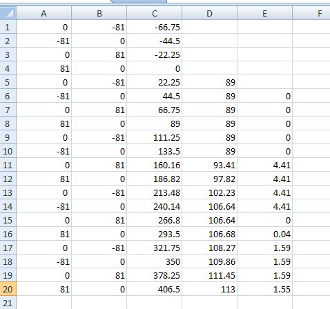

Aber ich habe mir mal die Excel-Daten angeschaut, im Hinblick auf den Steigungsverlauf.
Anfangs konstant 89 mm/Umdrehung, dann eine kontinuierliche Zunahme um 4.41 mm, danach wieder nahezu konstant, und anschließend nochmals mehr Steigung.
Soll das wirklich so sein?

Die Excel tabelle war nur mal eben schnell ungefähr gemacht um das zu testen. das das nun so wirkt wie 3
einfache STeigungen hab ich nicht gemerkt. Habe ich mich wohl arg verhauen.
