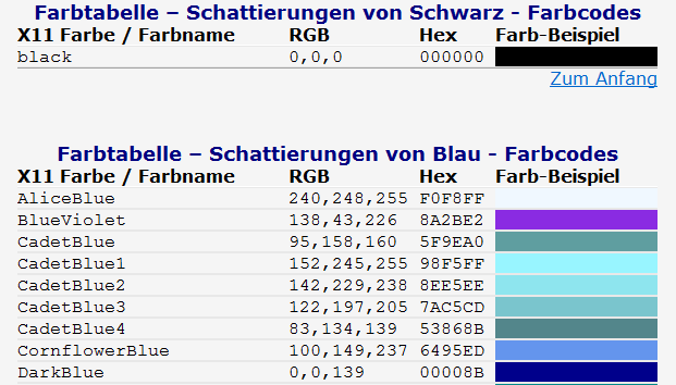

... es muß doch im Forum irgend jemand geben, der sich mit den Farbcodes ... auskennt?
Man könnte ja auch mal nach RGB Color Codes suchen
Matthias
erstellt am: 30. Apr. 2012 13:04    Editieren oder löschen Sie diesen Beitrag!  <-- editieren / zitieren -->   Antwort mit Zitat in Fett Antwort mit kursivem Zitat
Original erstellt von MatthiasG:
Matthias
Hast Du schon mal in die Registry reingeschaut? Da kann man keine RGB Colorcodes eingeben wenn ich da Udo richtig verstanden habe!
Siehe hier:
http://ww3.cad.de/foren/ubb/Forum50/HTML/030374.shtml#000007

Seh ich das jetzt richtig, ich nehm zum Beispiel die Farbe BlueViolet mit den RGB Zahlen 138,43,226, dann teile ich jede Zahl mit 255,
also 138:255=0,5411764 - 43:255=0,1686274 - 226:255=0,8862745
Und das wäre dann die Zahlen die man in der Registry so eingeben müßte? Nicht zu vergessen noch den Wert mit der Transparenz. Gibt es für die Transparenz nur einen Wert, oder geht das von 1 - ?
Könnte man denn die RGB Werte nicht in EXCEL eingeben, und für jeden Wert eine Spalte anlegen und dann drei weitere Spalten wo man dann über eine kleine Formel die Werte für das Inventor ausrechnen lassen könnte? Ich hab die Farbtabelle zwar schon im EXCEL drin, aber die drei RGB Werte stehen immer in einer Zelle mit Komma getrennt. Wenn ich jetzt wüsste wie man das auf einmal so ändern könnte das jeder Farbwert für sich in einer Spalte stehen würde? Denn ich habe auch keine Lust das Ganze händisch einzutippen!
Gruß Herman

Original erstellt von Munster Herman:
Gruß Herman
aufpassen, keine Kommas als Dezimaltrenner sondern einen Punkt (.)
Transparenz geht von 255 (:255= 1 voll Deckend) bis 0 (voll Transparent).

Hallo erstmal zum heutigen Tag der Arbeit,
ich hab gerade mal die EXCEL Tabelle mit umgerechneten Werten fertig gestellt. Vielleicht kannst Du sie gebrauchen?
Datei anbei!
Gruß Herman
