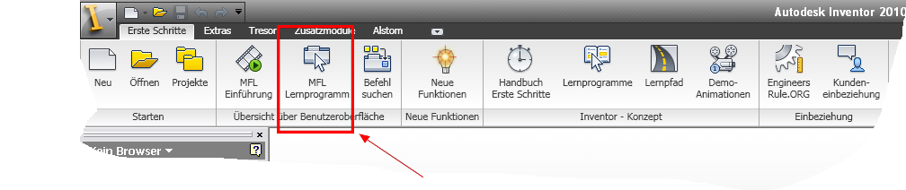

Lernen von IV klappt zumindest für den Anfang ganz gut mithilfe der eingebauten Lernbeispiele (da gibts sogar kleine Videoclips, auf über ganz einfache Dinge).

Ich kann Dir aber die Lernprogramme von Inventor ans Herz legen. Da werden solche grundlegenden Sachen erklärt.

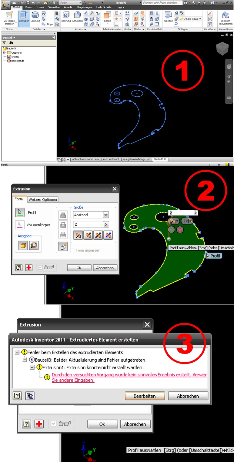

Hallo ich bin es wieder...
Hab ein neues Problem:
Ich habe in einer (neuen) Bauteildatei eine Skizze die sich nicht extrudieren lassen will. Im angefügten Bild hab ich den Vorgang und die Fehlermeldung dargestellt.
Ich bin ratlos
Leo Laimer
CAD-Dienstleister
Beiträge: 26123
Registriert: 24.11.2002
IV bis 2019
erstellt am: 13. Okt. 2011 14:06    Editieren oder löschen Sie diesen Beitrag!  <-- editieren / zitieren -->   Antwort mit Zitat in Fett Antwort mit kursivem Zitat    Unities abgeben: 1 Unity (wenig hilfreich, aber dennoch)2 Unities3 Unities4 Unities5 Unities6 Unities7 Unities8 Unities9 Unities10 Unities Nur für cadnew 10 Unities + Antwort hilfreich
Ab dem mittleren Bild ist ein Rotes Kreuz im Dialogfeld zu sehen - da mal draufdrücken und solange Fehler bereingen, bis das RK verschwindet.
Dann kann man weiterschauen.

Ok, beim roten Kreuz stand offene Kontur. Ich hab das fragliche Stück ersetzt, nun komm kein rotes Kreuz mehr, aber alles andere inkl. der Fehlermeldung bleibt gleich!

Bauteil3Fixed.rar
hoffe das passt so, (bin selber Anfänger)
Frag mich nicht woran es gelegen hat, ich hab die Skizze kopiert, hab
sie auf eine extrudierte Platte gelegt und auf einmal konnte man auch
die skizzierte Fläche extrudieren
LG, Julian

Ich hab eine wahrscheinlich etwas unkonventionelle Lösung gefunden!
Ich hab nur die Skizzenumrisse in eine neue Bauteildatei kopiert, dann schon extrudiert, und anschließend aus der Problemdatei die Positionen der Bohrungen gemessen und manuell in das neue Bauteil eingetragen. Etwas umständlich, aber Hauptsache es funktioniert jetzt.
edit: Ah, na dann warst du noch schneller, vielen Dank für die Mühe!

@cadnew:
Sag mal, wo hast Du denn diese ultravermurkste Skizze her?
Das erste Problem worüber man stolpert sind überlappende Konturen...
mfg - Leo
cadnew
Sehen Sie sich das Profil von cadnew an!   Senden Sie eine Private Message an cadnew  Schreiben Sie einen Gästebucheintrag für cadnew
Beiträge: 17
Registriert: 12.10.2011
erstellt am: 13. Okt. 2011 15:04    Editieren oder löschen Sie diesen Beitrag!  <-- editieren / zitieren -->   Antwort mit Zitat in Fett Antwort mit kursivem Zitat    Unities abgeben: 1 Unity (wenig hilfreich, aber dennoch)2 Unities3 Unities4 Unities5 Unities6 Unities7 Unities8 Unities9 Unities10 Unities
Die ist deshalb so vermurkst weil ich immer wieder verschieben und verändern musste, damit in dem Hebelmechanismus für den die Teile sind alles stimmt. Wenn alles stimmig ist zeichne ich wohl nochmal genauer.

darüber bin ich in der Skizzenanalyse auch gestolpert. Was soll das genau
sagen, finde weder im www, noch hier in der Suche was darüber. Wie behebt
man das?
G, J

Vielleicht kann der Doktor (also die Skizzenanalyse) dabei helfen?
Warum verwendest Du übrigens so viele Splines? Das ist zwar per se nicht falsch, aber traditionell tun sich dabei manche Probleme auf, später.
mfg - Leo

Ach ich weiß auch nicht, Splines erschienen mir in der Handhabung einfacher, als tangentiale Kreisbögen aneinanderzufriemeln, vor allem weil man splines schneller mal verändern kann, was ich ja wie bereits geschrieben öfters musste.
Was die (scheinbar mangelnde) Genauigkeit angeht, es ist wie gesagt nur ein Hobbyprojekt und wird wahrscheinlich nichtmal mit CNC geschnitten, insofern erstelle ich quasi nur Druckschablonen und ein 3D-Modell als Machbarkeitsstudie. Dafür und für den ersten Inventorkontakt sollte es eigentlich reichen
