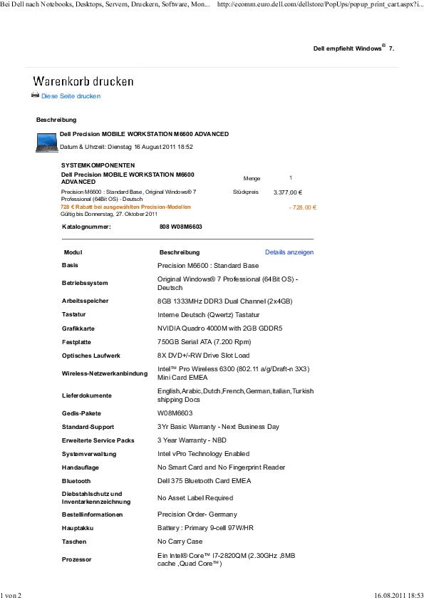

Hi Walther
entgegen mancher Meinung hier komme ich ja nun mal wirklich gerade was Hard - und Software angeht aus der praxis und muss sogar damit konstruieren (Hi Leo   )
Im Moment ist ein Angebot wie dies hier fast unschlagar (Anhang).
Ich lade mit sowas  ( ein kleiner) 25000 Bauteile (ok sind viele Instanzen, es bleiben 9800 Teile übrig)
Alles geht bis auf die normalen Phänomene der Diva.
Nun noch den und du hast für ziemlich kleines Geld intern und extern die Welt schön. http://www.notebooksbilliger.de/tftmonitore/63+117+cm+25+46/asus+6742/asus+ve278q

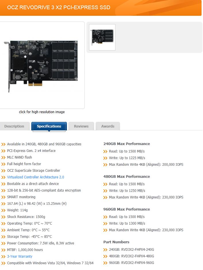

Aber zurück zu den SSDs. Wo ist denn da der Riesenvorteil?
Eine SATA II Platte hat einen max. Durchsatz von 3 GigaBit/s.
Eine SATA III Platte hat einen max. Durchsatz von 6 GigaBit/s.
Die schnellste SSD hat 1,5 GByte/s, was dann 12 GigaBit/s wären. Doppelt so schnell wie SATA III. Aber die meisten SSDs liegen um 500 MB/s und wären damit - auf dem Papier - wieder langsamer ..
Oder weicht die tatsächliche Schreib/Lese-Geschwindigkeit der SATA-Platten deutlich von den Max-Werten ab? Mein DSL hat ja auch kaum mal die versprochenen 16000 Umdrehungen ..
Grad' gefunden: HD mit 10000 Upm liefert etwa 75 MB/s. Dann bringt's doch ganz schön was, so'n SSD ..

Die Transferraten die Du da für SATA 3 aufrufst sind theoretische Angaben die sich lediglich auf die mögliche Datenübertragungsgeschwindigkeit beziehen.
Wird schon schwer eine Standard SATA-3 Festplatte zu finden die über 150 Mbyte/sec für Lesen/Schreiben (Standard = 7200 U/min) bringt.
http://www.chip.de/bestenlisten/Bestenliste-SATA-Festplatten--index/index/id/262/
Wobei die SSD-Karten die mit PCI-E eingebunden werden deutlich höhere Transferraten ermöglichen, je nachdem wieviele Lanes genutzt werden (x4 > x2).
Für PCE-E x4 im Duplex Mode sind dann theoretisch 2 Gbyte/sec möglich.

Wir nehmen derzeit sowas und stecken eine SSD statt der HDD hinein. Läuft wie geschmiert und leise, nur für sehr hohe Anforderungen könnte die Quadro 2000 knapp werden. Für die üblichen paar tausend Teile reicht's.
Mit den PCI-E Revos (die kleinen, mit 450 MB/s) gabe es irgendwelche kniffligen Probleme. Ich würde wieder SATA nehmen, auch wenn die Z400 nur 3Gb/s-Controller hat. Den Unterschied merke ich nicht.
