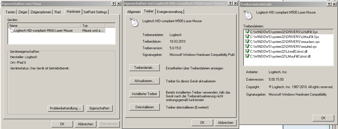

erstellt am: 25. Okt. 2010 13:47    Editieren oder löschen Sie diesen Beitrag!  <-- editieren / zitieren -->   Antwort mit Zitat in Fett Antwort mit kursivem Zitat    Unities abgeben: 1 Unity (wenig hilfreich, aber dennoch)2 Unities3 Unities4 Unities5 Unities6 Unities7 Unities8 Unities9 Unities10 Unities
Aha! Deswegen gab es keine Lösung! :-D
Hilft dir das hier weiter? BZW, bin ich befallen von diesem bösen Treiber? ;-)

erstellt am: 25. Okt. 2010 13:59    Editieren oder löschen Sie diesen Beitrag!  <-- editieren / zitieren -->   Antwort mit Zitat in Fett Antwort mit kursivem Zitat    Unities abgeben: 1 Unity (wenig hilfreich, aber dennoch)2 Unities3 Unities4 Unities5 Unities6 Unities7 Unities8 Unities9 Unities10 Unities
Habe jetzt mal schnell auf diesen gewechselt.
Anbieter: Microsoft
Datum: 01.07.2001
Version: 5.1.2600.0
Mal schauen, obs was bringt.
