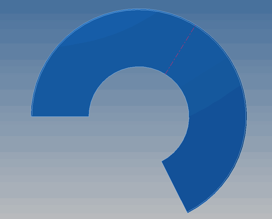

Liebe Inventorgemeinde,
habe folgendes Problem. Wenn ich einen Blechkonus (siehe Bild 1) konstruiere, bekomme ich beim Abwickeln meiner Meinung nach ein falsches Ergebnis heraus! (siehe Bild 2). Denke das die Abwicklung ähnlich wie im Bild 3 aussehen müsste.
Liebe Grüße....
Dreamcad

Mit der Konturrolle lassen sich diverse Konturen komfortabel modellieren. Eine Abwicklung kann aber nicht erstellt werden, da der Grossteil der Modelle nicht abwickelbar ist.
Hier habe ich das mit einem Beispiel beschrieben.
Einen symmetrischen Kegelstumf erstellst Du am einfachsten als Rotation um 359,99 Grad; ein asymmetrischer Kegelstumpf kann ab IV2010 mit der Funktion "erhabene Lasche" modelliert und abgewickelt werden.
EDIT: Ich habe den Rand übersehen, das Modell ist  nicht wie ein Kegelstumpf abwickelbar oder über "erhabene Lasche" realisierbar \EDIT

Das läßt sich hinmogeln, allerdings braucht man eine separate IPT dafür.
Konturlasche mit gleichem Profil erstellen, diese abwickeln, und daraus einen beidseitig verlängerten Blechkegel bauen.
