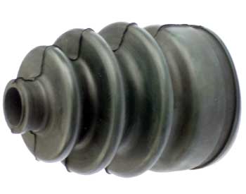

kann mir jemand helfen wie ich am besten eine bewegluche Gummi Manschette (wie Anhang) konstruieren kann.
Die sich zwischen 2 Platten verformt wie ein Blasebalg

gar nicht, zumindest wenn Sie adaptiv beweglich sein soll.

Wenn es unbedingt, z.B. für eine Video-Animation, verformbar sein muss, dann ist Adaptivität der richtige Weg.
Ein Beispiel gibt es hier auf Jürgen Wagners Blog.
Weitere Beispiele für Deformationen per Adaptivität sind hier im Forum zu finden. Ein paar davon sind hier zu sehen. Mehr Infos hierzu sollte die Suchfunktion dieses Forums zu Tage bringen.

... oder mein Beispiel aus dem Jahre Schnee , bzw. hier dowloaden  .
Der Suchbegriff ist übrigens Faltenbalg.
