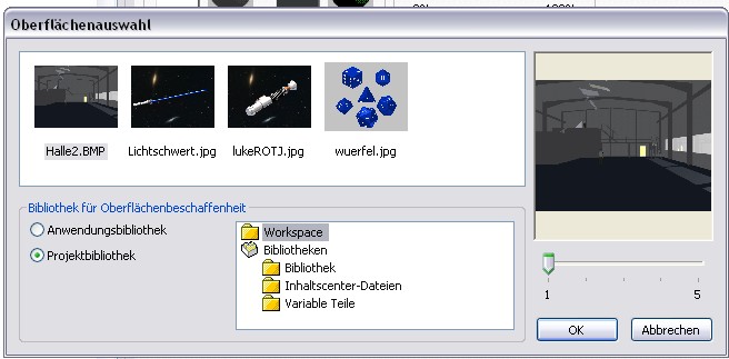

Hallo Martin,
was du mal ausprobieren kannst (ich habs noch nie versucht)
Leg dir in deiner Projektdatei eine neue Bibliothek an.
Den Ordner legst du aufs Netzwerk und legst dort die BMP ab.
Ich denke mal, das du die Oberfläche jetzt nochmal neu zuordnen musst, damit Inventor kapiert, das es die BMP von Netzwerk ziehen muss.
Dafür im Stileditor eine neue Oberfläche zuordnen und im nachfolgenden Menü auf Projektbibliothek umschalten.
Jetzt kannst du deinen Bibliotheksordner auswählen und die Oberfläche zuordnen.
Wichtig ist, das du die Einstellungen auch in der Projektdatei deines Kollegen machst, fall ihr nicht die selbe verwendet.
[EDIT]Wie gesagt, ich weis nicht obs klappt, habs selber noch nicht ausprobiert[/EDIT]
Gruß, Gandhi

erstellt am: 17. Jun. 2009 15:59    Editieren oder löschen Sie diesen Beitrag!  <-- editieren / zitieren -->   Antwort mit Zitat in Fett Antwort mit kursivem Zitat    Unities abgeben: 1 Unity (wenig hilfreich, aber dennoch)2 Unities3 Unities4 Unities5 Unities6 Unities7 Unities8 Unities9 Unities10 Unities
Hi Gandhi,
nach einigem Probieren und fleißigem ein/auschecken der .ipj haben wir das so hinbekommen!
Danke für die Anleitung.
Gruß Martin
