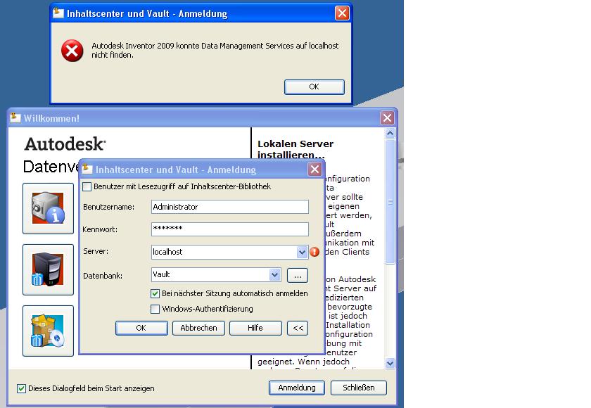

Ich habe vor kurzem IV 2009 Installiert soweit lief es ganz gut nun habe ich zum ersten mal versucht ein Teil ( Schraube ) aus dem Inhaltscenter einzufügen und erhalte folgende Meldungen.
Ich weis da nicht weiter, mal wieder und bitte um Hilfe.
Gruß Jan

Höchstwahrscheinlich wurde ADMS 2009 gar nicht installiert. Vermutlich war vorher  schon ADMS 2008 installiert? http://ww3.cad.de/foren/ubb/Forum50/HTML/019737.shtml

Und wenn es immer noch der gleiche Rechner ist, würde auch wieder das hier helfen: http://ww3.cad.de/foren/ubb/Forum50/HTML/018251.shtml#000039

Ja der Rechner ist der selbe.
Ich dachte alles von IV 08 deinstalliert zu haben.
Abgesehen von den alten Projekten.
Nun IV 09 Installiert, bis auf ein paar Kleinigkeiten hat es ja auch sauber geklappt und die Projekte migriert.
Das hat anscheinend nicht wirklich geklappt.
ADMS 09 habe ich drauf, 08 nicht mehr da ja deinstalliert.
Ich werde deine Tipps bei Zeiten mal genau durchlesen im Moment ist es schlecht.
