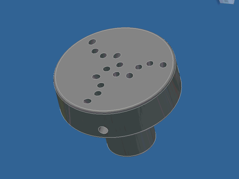

ich als Inventor NEuling hab mal wieder eine Frage.
Ich habe jetzt eine Rundung erstellt und möchte jetzt auf den Größten Durchmesser von der Seite 4 Löcher Bohren die jeweils 90° auseinander gebohrt werden müssen. Also auf jede Seite 1 Loch.
Ich würde mich sehr über Hilfe freuen. ^^

erstellt am: 04. Jul. 2008 12:02    Editieren oder löschen Sie diesen Beitrag!  <-- editieren / zitieren -->   Antwort mit Zitat in Fett Antwort mit kursivem Zitat    Unities abgeben: 1 Unity (wenig hilfreich, aber dennoch)2 Unities3 Unities4 Unities5 Unities6 Unities7 Unities8 Unities9 Unities10 Unities Nur für B1ackEag1e 10 Unities + Antwort hilfreich
Drücke den Button "Arbeitsebene", dann klickst du auf eine Ursprungsebene des Teils, die längs durch das Teil geht und dann auf den Mantelteil, auf dem du die Bohrung erstellen willst. Auf die entstandene Arbeitsebene legst du eine Skizze, Arbeitspunkt erstellen, event. Kontur projizieren oder am Ursprung mit Maßen festmachen, Bohrung erstellen. Diese Bohrung dann 4x anordnen.

Hmm hab noch ne frage
Ich hab das jetzt mit den Bohrungen hinbekommen.
Aber jetzt will ich ne Bohrung von den Seitenbohrungen zur Stirnfläche im Winkel von 45° Grad haben. Wie bekomme ich das denn hin? und dann am besten noch in einer Bogenform das ich hinterher ein S-Form habe. (So sollen die 3 Löcher angeordnet sein die ich dort Bohren will.
Danke im Vorraus für die Hilfe

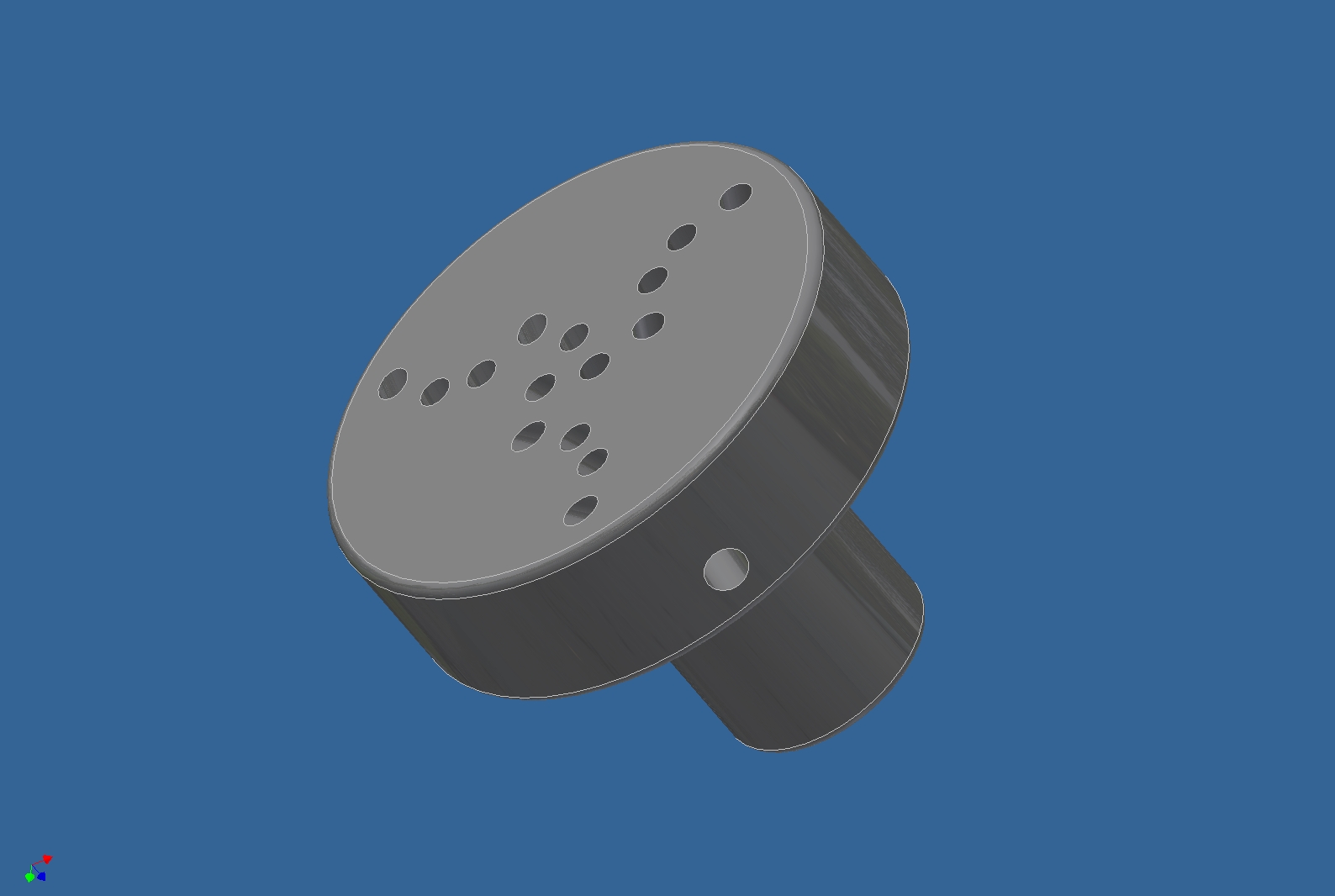

erstellt am: 04. Jul. 2008 22:25    Editieren oder löschen Sie diesen Beitrag!  <-- editieren / zitieren -->   Antwort mit Zitat in Fett Antwort mit kursivem Zitat    Unities abgeben: 1 Unity (wenig hilfreich, aber dennoch)2 Unities3 Unities4 Unities5 Unities6 Unities7 Unities8 Unities9 Unities10 Unities
Danke erstmal für die Hilfe.
rAist echt klasse dein Video das Zeigt mir mal wie ihr so Arbeitet.
Also mein Ziel ist es 3 Bohrungen in einen Winkel von ca. 45 Grad zu den SEitlichen Bohrungen zu bekommen. Also von jeder Bohrung die ich von der Seite erstellt habe sollen 3 Bohrungen in einen Winkel und einer Richtung erstellt werden. Damit sich das Bauteil durch die Druckluft von alleine ins Rotieren bringt.
Ich hab mal ein Bild erstellt und was eingezeichnet. Sorry das es nicht sehr genau ist aber hab gerade keine Maus am Notebook ^^.
Ich hoffe das ihr euch jetzt vorstellen könnt was ich meine   und mir weiterhelfen könnt ^^.
THX im vorraus für eure Hilfe
MFG
BlackEagle
ps.: wie ich das herstellen will:
Die Grundform wird Gedreht und die Bohrungen werden hinein Gefräst.

S_Foermig.ipt.txt
Hi B1ackEag1e,
wie wäre es mit dieser Variante.
Bild anzeigen:  Hier Klicken!

erstellt am: 05. Jul. 2008 00:15    Editieren oder löschen Sie diesen Beitrag!  <-- editieren / zitieren -->   Antwort mit Zitat in Fett Antwort mit kursivem Zitat    Unities abgeben: 1 Unity (wenig hilfreich, aber dennoch)2 Unities3 Unities4 Unities5 Unities6 Unities7 Unities8 Unities9 Unities10 Unities
Sieht ganz jut aus ^^ nur enden alle Bohrungen auf der Stirnseite auch in den Bohrungen die von der Seite herkommen?
Wie hast du die denn erstellt?

Hallo B1ackEag1e,
die Bohrungen enden selbstverständlich in der Querbohrung. Ich hoffe die folgende Animation verdeutlicht einiges:
Folgende Stichworte sollten Dir bei der Lösung deiner Fragestellung auf jeden Fall helfen: Skizze > Arbeitspunkt > Arbeitsachse durch Arbeitspunkte > Bohrung auf Punkt > Richtung angeben > Tiefe definieren (in diesem Fall "Bis zu" und dann die Querbohrung auswählen) > Finale furioso: Die so erstellten Bohrungen einmal um den Grundkörper rotierend, anordnen.

erstellt am: 05. Jul. 2008 19:04    Editieren oder löschen Sie diesen Beitrag!  <-- editieren / zitieren -->   Antwort mit Zitat in Fett Antwort mit kursivem Zitat    Unities abgeben: 1 Unity (wenig hilfreich, aber dennoch)2 Unities3 Unities4 Unities5 Unities6 Unities7 Unities8 Unities9 Unities10 Unities
@ pepper4two und den restlichen Leuten die mir geholfen haben.
DANKESCHÖN FÜR EURE HILFE !!!!
Ich hab es hinbekommen was ich machen wollte ^^ und jetzt mal endlich wieder was neues gelernt ^^
MFG
BlackEagle
ps.: Damit ihr auch mal seht was ich gemeint habe, hab ich euch das Bild mal hochgeladen.

Original erstellt von B1ackEag1e:
MFG
BlackEagle
JETZT hab ich auch verstanden worum es geht ... lag wohl an mir das ich das nicht gerafft habe
