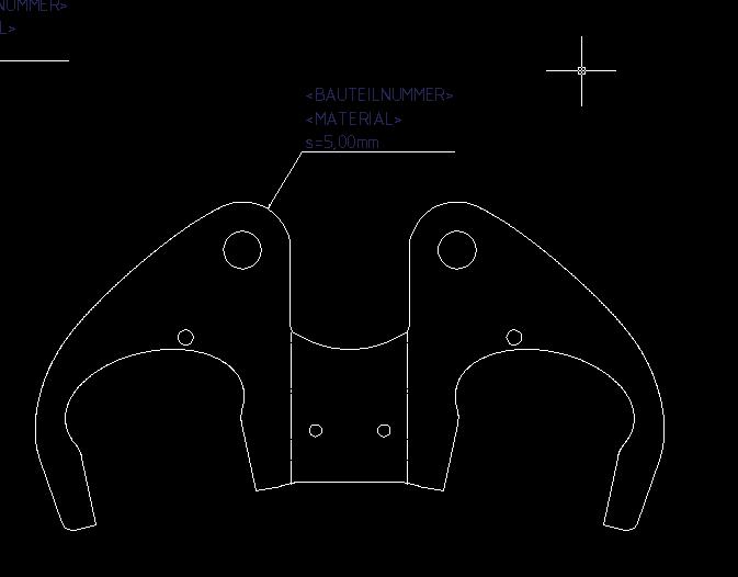

unser Zulieferer für die Laserteile hat ACAD2000.

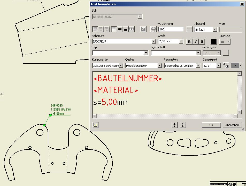

Ich muss deshalb aus meiner Inventor2008 idw (im Anhang) eine ACAD2000 Datei erstellen. Im ACAD sollte dann natürlich alles im Modellbereich zu sehen sein.
Mit den Linien, Bemassungen u.s.w klappt auch alles wunderbar, nur die Angaben zu Bauteilnummer, Blechstärke und Material werden nicht übernommen.
In der idw ist der Text als Führungslinientext enthalten, die Bauteilnummer und das Material habe ich mir als Modelleigenschaft eintragen lassen damit der Text bei Änderungen von Bauteilnummer oder Material automatisch aktualisiert wird.
In der ACAD2000 Datei ist dann nur mehr BAUTEILNUMMER und MATERIAL zu sehen und nicht z.B. 308.01015 und DOMEX700 MC.
Ich hätte die Bestellung gerne heute abgeschlossen, alle Texte von Hand nachtragen wäre ein große Aufwand, da es sich um recht viele idw Zeichnungen handelt mit über 100 Bauteilen.
Möglicherweise ist genau das das Problem. Hast du versucht es als 2000er dxf rauszuschreiben? Probier hier mal alle Optionen durch, vielleicht nützt es was.

Das Problem liegt gabz sicher beim Text als Modelleigenschaften.
Aber es muss doch einen Weg geben in so einem Fall die Zeichnung mit dem Text an sich und nicht mit dem Parameter der eine Referenz benötigt zu Exportieren. Sonst wäre diese Funktion für Inventordateien die später einmal exportiert werden müssen ja völlig wertlos.

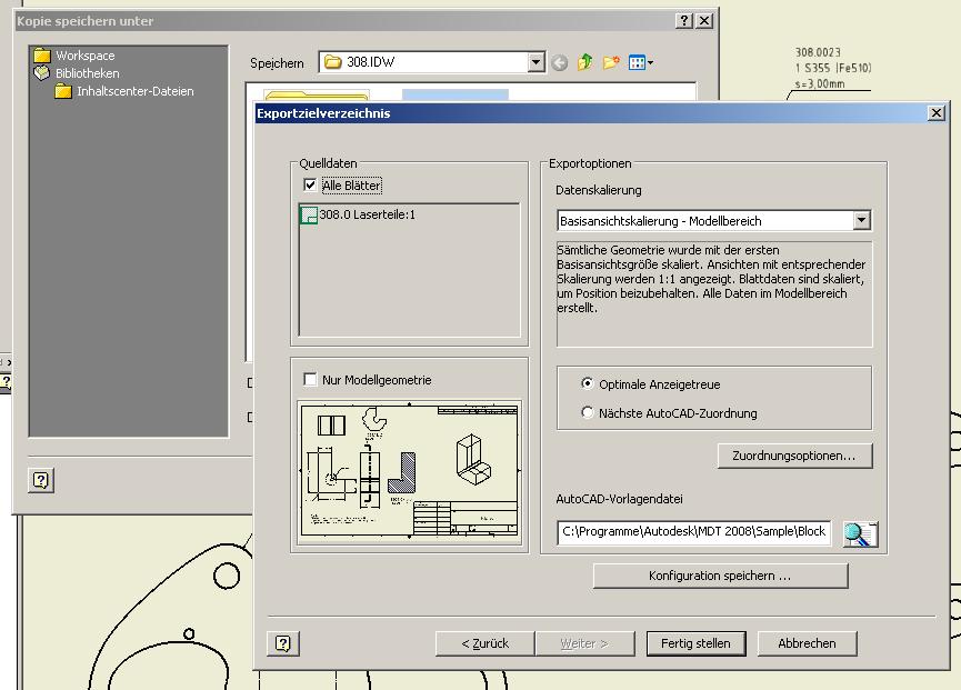

Hallo Franz,
ebenso wie bei Leo hat es bei mir sofort geklappt. Zielformat AutoCad 2000,
Basisansichtskalierung Modellbereich.
Kommt einwandfrei im Modellbereich an, die Teilebezeichnung.
Aktualisiere doch mal Dein Profil, die Dateien sind doch im 2008er Format.
Gruss Andreas

Ich habe euch mal meine Schritte bis zum Export mit jpg dokumentiert , was mache ich falsch ?

So sehe ich die Teilebezeichnung dann im ACAD2000.

Hab das gestern auch probiert. Bei mir sieht das wie beim Franz aus. Keine Chance.

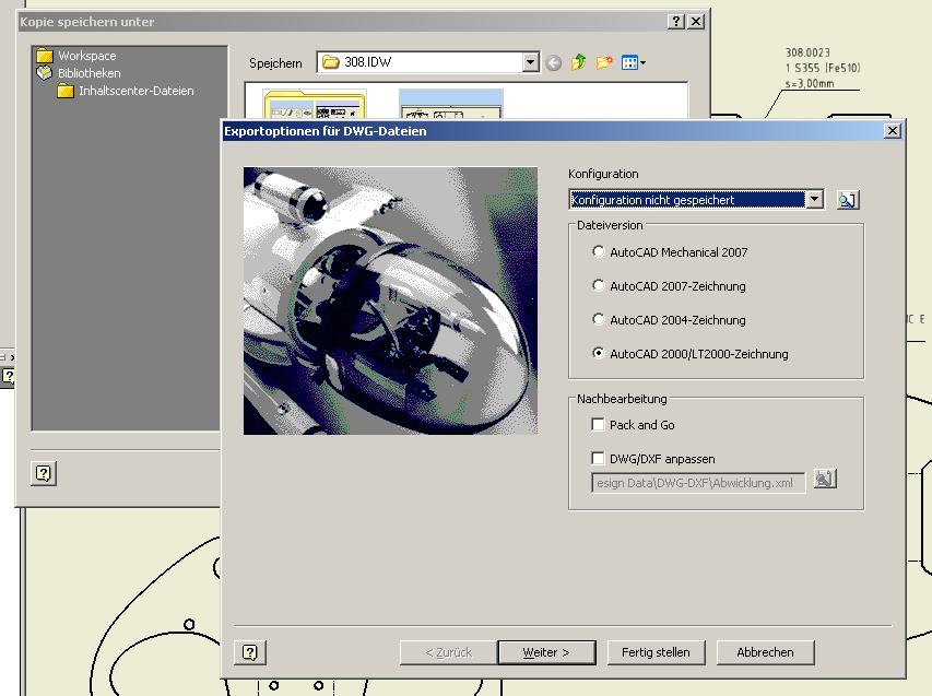

Hallo Franz!
Hast du schon bei dieser Exportoption unter der Kategorie: Nachbearbeitung vor Pack and Go ein Häkchen gemacht.
Bei mir funktioniert es, wenn ich diese Aktiviert habe.

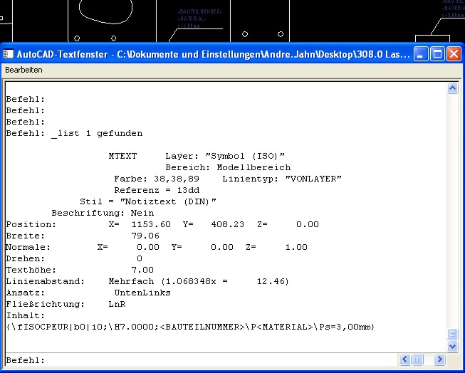

Kannst Du mal den Text mit LISTE im ACAD abfragen und mit meinem screenshot vergleichen?
Ich vermute einen Fehler bei der Formatierung des Textes, Sowas hatten wir nämlich schon öfter mal.

Hier:

Hier meine "liste"
pack and go macht keinen Unterschied
Verschiedene Vorlagen habe ich schon probiert.

ich glaube ich habe eine Lösung gefunden !
Habe mich jetz am Nachmittag nochmal drangesetzt, und habe bemerkt, dass das Problem nur auftritt wenn zusätzlich zu Bauteilnummer und Material (oder andere beliebige Modelleigenschaften) auch noch ein Modellparameter hinzukommt (in meinen Fall Stärke aus der Blechdefinition).
Nach dem löschen aller Einträge (s= x mm) hat es funktioniert, reproduzierbar.
Probiert es mal aus, tritt der Fehler in obengenannter Kombination auch auf ??

Ja, so kann ich es nachvollziehen. Sobald ein Parameter in den Text eingebunden wird tritt dieses Problem auf. Eine Lösung wäre hier, für den Parameter einen separaten Text zu erstellen, denn der Paramter selbst wird ja richtig angezeigt und die iProperties alleine auch.
Eine andere Möglichkeit wäre, den Parameter "Stärke" als Exportparameter zu kennzeichnen und das sich daraus ergebene Benutzerdefinierte iProperty in dem Führungslinientext zu verwenden. Auch das geht ohne Probleme. Nur die Anzahl der Nachkommastellen lässt sich dann im Text nicht mehr verändern.
