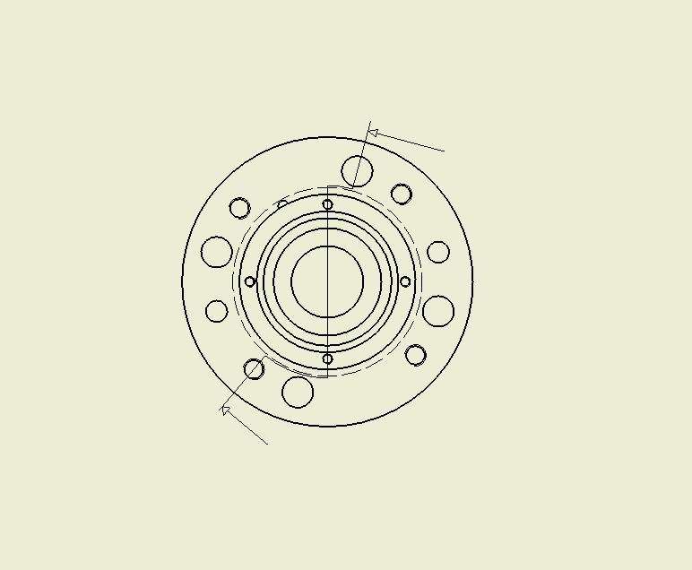

Hallo Forum,
ich habe ein Problem mit der Schnittansicht.
Habe mir in der Erstansicht eine Skizze erstellt die ich dann als Schnittansicht verwenden möchte.
Der Inventor erkennt mir die Skizze aber nur wenn ich gerade Linien verwende. Ich brauche aber teilweise in der Skizze einen Kreisbogen und den erkennt der Inventor nicht.
Oder ich mache einen Fehler.
Hat jemand eine ähnliche Erfahrung gemacht?
Und wie kann ich das Problem lösen?
mfg. GJM

Hallo GMJ,
mit der Schnittansicht hätte ich aber auch Probleme...
Ich kann mich zwar irren, aber woher soll man denn wissen, in welche Richtung der Schnitt radial geht? Oder möchtest Du als Ergebnis nur eine Linie im Bereich der Kreisbogens?
Normal sollte es nicht funktionieren, lasse mich aber gene eines besseren belehren. Nach Norm ist es jedenfalls nicht.

Hallo Stefan,
leider zeigt das Bild den Schnittverlauf nicht deutlich an.
Der Schnitt verläuft durch die angedeutete Bohrung, dann im Kreisbogen bis zus Y-Achse, dann entlang der Y-Achse durch die beiden Bohrungen, nun wider im Kreisbogen bis zum Schnittpunkt der unteren angezeigten Bohrung und nun durch diese hindurch.

Schnittansichten werden aber planar zur Ebene erstellt... nicht mit Kreisbögen... das wäre ja wie ein aufgeschälter Apfel
Teile das doch in 2 Schnitee auf... da wärst du schon fertig

Hallo GMJ,
was versprichst du dir von diesem Schnitt? Im unterem Bereich kommt IMHO sowieso nichts
brauchbares heraus, da sich die beiden Bohrungen überdecken! Im oberen Bereich könnte es sich ausgehen,
wenn du anstatt des Kreisbogens eine Linie enlang der X-Achse zur vertikalen Linie springst. Dies sollte dann auch möglich sein!
Aber ich würde es auch mit zwei Schnitten machen!
  Fg Mario

Hallo, es geht mit einem radialen nicht (s.Norm). Entweder in zwei aufteilen oder den Schnittverlauf mit Geraden skizzieren. Darauf achten, dass keine "Hinterschnitte" enstehen. Auf jeden Fall alle Maße kontrollieren!

Mal so erklärt,
wenn ein Schnittsprung von einem anderen überlagert wird... im Bild der vorletzte und letzte... dann geht das nicht. Stichwort Hinterschnitt!!!

Nee, der Günther möchte den Schnitt so haben, daß man auf die 3 geraden Teilstücke der Schnittlinie jeweils senkrecht blickt und diese 3 Teilschnitte in der Schnittansicht direkt aneinander grenzen. Darum auch die Kreisbögen dazwischen.
Verständlich? Nicht? Man stelle sich am mittleren Stück der Schnittlinie einen zusätzlichen senkrechten Blickpfeil vor.
Bloß gibt es so etwas leider nicht. In einer Schnittansicht blickt man immer in dieselbe Richtung.

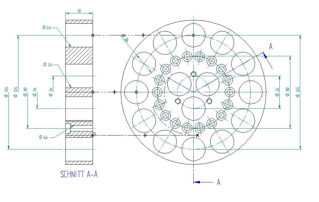

so wie ich es verstanden habe sollte es etwa so aussehen wie im beigefügten Bild, oder? Wurde allerdings nicht mit dem Inventor erstellt

Ob Normgerecht oder nicht:
Auf jeden Fall ein im Maschinenbau oft angewendeter Schnittart (siehe den oben erwähnten Artikel http://ww3.cad.de/foren/ubb/Forum50/HTML/001344.shtml#000008).
Will damit nicht sagen, was im IV gehen sollte oder was schlecht ist (kenne die DIVA dafür zu wenig), sondern nur, dass diese Schnittart im vielen Konstruktionsbereichen etwas alltägliches ist. Aber scheinbar braucht sie hier niemand
