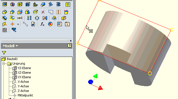

erstellt am: 13. Okt. 2005 21:52    Editieren oder löschen Sie diesen Beitrag!  <-- editieren / zitieren -->   Antwort mit Zitat in Fett Antwort mit kursivem Zitat    Unities abgeben: 1 Unity (wenig hilfreich, aber dennoch)2 Unities3 Unities4 Unities5 Unities6 Unities7 Unities8 Unities9 Unities10 Unities Nur für DINO1 10 Unities + Antwort hilfreich
Original erstellt von DINO1:
... und "zu groß" bleiben leider die projizierten Achsen. ...
Wie groß sind sie denn, die projizierten Achsen? Die hier waren groß!      Does size matter?
Aber das sag ich ja schon immer.        Ich mag ja keine Leute, die sagen: "Hab' ich's nicht gesagt?" - Aber, hab' ich's nicht gesagt?

Ich glaube zu wissen, dass Roland das hier meint:
