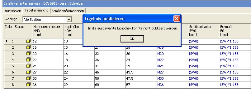

erstellt am: 12. Mai. 2006 15:18    Editieren oder löschen Sie diesen Beitrag!  <-- editieren / zitieren -->   Antwort mit Zitat in Fett Antwort mit kursivem Zitat    Unities abgeben: 1 Unity (wenig hilfreich, aber dennoch)2 Unities3 Unities4 Unities5 Unities6 Unities7 Unities8 Unities9 Unities10 Unities Nur für Dee 10 Unities + Antwort hilfreich
@ all
nun hab ich die Bibliothek endlich mit der Holzhammermethode
kopiert und hab Probleme beim erstellen eines zusätzlichen Teil in einer Teilefamilie.
Es kommt nachdem ich auf "publizieren" drücke immer folgende Meldung
