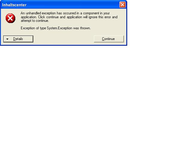

Servus Inventorbande,
ich bin mit dem ContentCenter vom Inventor 10 fast am verzweifeln. Wenn ich in der Assembly auf das Bibliothekssymbol klicke, dann lädt er diese kurz und plötzlich steht unten "Keine Inhalte geladen". OK, dann lade ich meine lokal gespeicherten Bibliotheken (die Standardbibliotheken, die mitgeliefert werden) herein und es funktioniert alles wunderprächtig. Fast alles. Denn schließe ich nun wieder das Library-Fenster und öffne es wieder, sind wiederum keine Inhalte geladen??!?! Ich kann sie dann wieder hereinladen....aber eigentlich will ich das nicht jedesmal machen, wenn ich ein Teil haben will....hatte das Problem schon mal jemand?
Christian
Christian_2005
Sehen Sie sich das Profil von Christian_2005 an!   Senden Sie eine Private Message an Christian_2005  Schreiben Sie einen Gästebucheintrag für Christian_2005
Beiträge: 3
Registriert: 07.06.2005
erstellt am: 07. Jun. 2005 13:50    Editieren oder löschen Sie diesen Beitrag!  <-- editieren / zitieren -->   Antwort mit Zitat in Fett Antwort mit kursivem Zitat    Unities abgeben: 1 Unity (wenig hilfreich, aber dennoch)2 Unities3 Unities4 Unities5 Unities6 Unities7 Unities8 Unities9 Unities10 Unities
cc.txt
Ach ja, grüssgott im weltbesten Inventorforum!
Hier gleich die nächste Nuß: Wenn ich nun einen Teil aus der Normteilbib einfüge, geht das soweit auch gut. Probiere ich das zu einem späteren Zeitpunkt nochmals, kommt eine Fehlermeldung cc_fehler.jpg daher und unter Details steht cc.txt.
Klingt irgendwie, als ob mich Inventor bettelt, ihn neu zu installieren, oder?
Danke,
Christian

Hallo Christian,
mach den Inventor zu und die Bibliotheksverwaltung auf.
(C:\Programme\Autodesk\Inventor 10\Bin\LibraryManager.exe oder Start > Programme > Autodesk > Inventor 10 > Werkzeuge)
Über "Anhängen" hängst du jetzt die Libraries (MDF Dateien) an, die du brauchst und entfernst mit "Abkoppeln" die die du nicht willst.
Wieder Inventor starten, darauf achten das das Projekt nicht schreibgeschützt ist und im Inhaltscenter die Bibos ggf. wählen.
Grüsse
Jürgen
