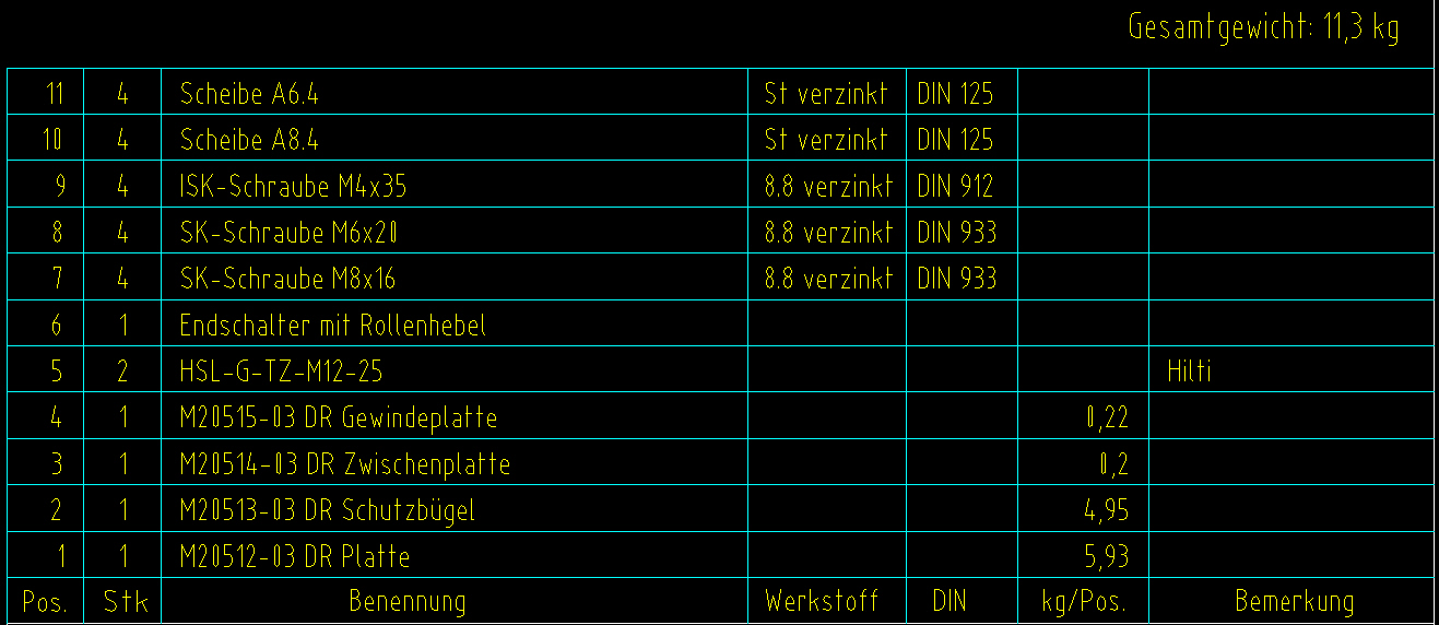

wir brauchen's immer kompakt, da wir die meisten Stülis gesondert auf DIN A4 haben. Wir verwenden nur 5 Spalten: Pos, Anz, Benennung, Zeichnungsnr./Norm-Kurzbez., Werkstoff. Die Spalte Zeichnungsnr./Norm-Kurzbez. enthält entweder die Zeichnungsnummer oder die Normbezeichnung ohne Benennung (so wie der Inventor die Normteile generiert) oder die Hersteller-Identnummer inklusive Hersteller. In den Modell-iProperties werden die Felder Bezeichnung und Bauteilnummer gepflegt. Eine Bemerkungen-spalte haben wir uns gespart, weil dort kaum etwas einzutragen ist.
Das Stücklistendokument ist eine selbstverlängernde Wordvorlage, die aus Kopf und Tabelle besteht, was für mich einfacher zu erstellen war als eine Excelvorlage. Wenn die Stückliste im Inventor fertig ist wird sie in die Tabelle der Word-Stückliste kopiert. Wenn Inventor 9 eingetroffen ist, dann brauchen wir im Idealfall keinerlei Einträge nachzubearbeiten und nur noch den Stülikopf auszufüllen.
Für eine manuelle Vorgehensweise ohne EDM oder PPS halte ich das für eine effiziente Methode.

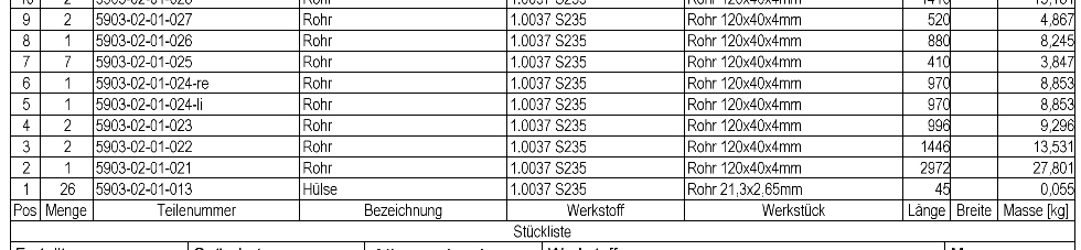

hier unsere Stüli.
Gruß Robert

Leo Laimer
CAD-Dienstleister
Beiträge: 26123
Registriert: 24.11.2002
IV bis 2019
erstellt am: 04. Jun. 2004 08:39    Editieren oder löschen Sie diesen Beitrag!  <-- editieren / zitieren -->   Antwort mit Zitat in Fett Antwort mit kursivem Zitat    Unities abgeben: 1 Unity (wenig hilfreich, aber dennoch)2 Unities3 Unities4 Unities5 Unities6 Unities7 Unities8 Unities9 Unities10 Unities
Original erstellt von Pordoi:
@Leo hast du schon eine Entscheidung getroffen wie du eure Stülü aufbaust ?
Ja - Es werden 2 Stücklisten die so aneinandergesetzt werden, daß man glaubt es sei Eine.
Die Eine ist optimiert für Fertigungsteile und SchweißBG, die Andere für Normteile.
Werde in Kürze posten!
mfg - Leo

Leo Laimer
CAD-Dienstleister
Beiträge: 26123
IV bis 2019
erstellt am: 14. Jun. 2004 08:51    Editieren oder löschen Sie diesen Beitrag!  <-- editieren / zitieren -->   Antwort mit Zitat in Fett Antwort mit kursivem Zitat    Unities abgeben: 1 Unity (wenig hilfreich, aber dennoch)2 Unities3 Unities4 Unities5 Unities6 Unities7 Unities8 Unities9 Unities10 Unities
Hallo Freunde,
Hier sind nun unsere Versionen der Stücklisten:
mfg - Leo
Ceterum censeo dynamic highlight obsoletus (est)
