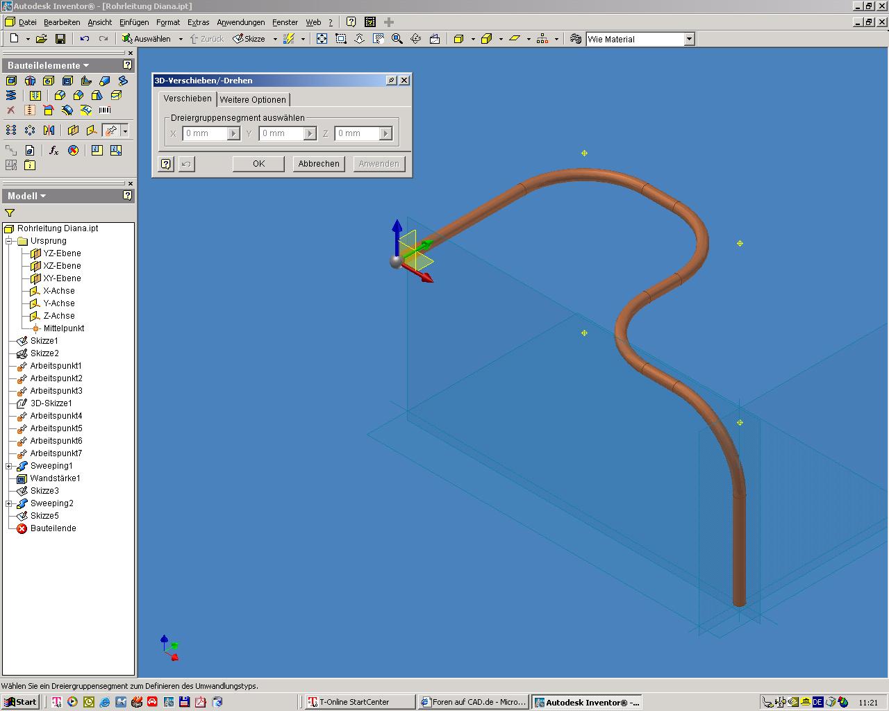

Sweeping.txt
Hier ein Beispiel für ein 3d-Sweeping (Kabel, Schlauch usw.)
