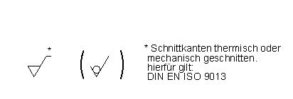

aufgrund wiederholter, nervender Diskussionen in unserer Abteilung würde ich Euch um Antworten zu folgenden Fragen bitten:
1.
Bei uns wird bei Blechteilen oft nur das Zeichen  "materialabtragende Bearbeitung nicht zugelassen" über dem Schriftfeld angegeben. Das ist m.E. nicht zulässig (Widerspruch zu Schnittkanten). Wie seht Ihr das?
2.
Ich trage folgendes ein (siehe Anhang). Für mich gehört Laserschneiden bzw. Wasserstrahlschneiden zu den materialabtragenden Fertigungsverfahren ... daher auch der waagerechte Balken im Oberflächenzeichen. Den Balken könnte man m.E. aber auch weglassen. Unsicher bin ich mir, ob bzw. bis zu welcher Blechdicke Rz63 beim Laserschneiden erreicht wird. Weiß da jemand mehr?
Was haltet Ihr von den Eintragungen?
3.
Welche Oberflächenangaben würdet Ihr machen, wenn keine besonderen Anforderungen vorliegen?
Gerade beim Nachschauen im Hoischen Ausg. 33 lese ich:
"Angaben über Rauheit, Herstellungsverfahren oder Bearbeitungszugaben sind nur dann zu machen, wenn sie für die Funktuionstüchtigkeit der Werkstücke erforderlich sind, und nur an den Oberflächen, an denen sie notwendig sind."
Gar keine Rauheit anzugeben, wäre mir aber doch zu riskant. Wer weiß was man da (ohne Reklamationsanspruch) bekommen könnte.
Alexander

wir geben in so einem Fall nur die Rz 63 direkt über dem Schriftfeld an. Rohzustand lassen wir weg.

Für mich gehört der Blechzuschnitt nicht zu den materialabtrennenden Verfahren, im Sinne, wie dieses Zeichen IMHO benutzt werden sollte.
Daher mache ich statt Deiner 63-er-Angabe dort ein offenes Dreieck hin und schreibe oben z.B. "ausgelasert" drauf.
Mir käme es jetzt auch irgendwie komisch vor, wenn irgendeine QS an einer Blechkante die Rauhtiefe zu ermitteln versuchen würde...

EN ISO 9013 / DIN 2310

Ok, also dann ab jetzt geschlossenes Dreieck.
Trotzdem werde ich für 2mm Blechzuschnitte eher nicht dazu übergehen, dort tatsächlich einen Rauhigkeitswert einzutragen...

Wir haben das so gelöst.
ThoMay

Rz63 ist also nicht so unsinnig; bei Rz100 käme man bei nicht allzu dicken Blechen aber schon in den nächst gröberen Bereich 3, wodurch das Blech ggf. billiger werden könnte.
Info zu DIN EN ISO9013 siehe z.B. hier:
http://www.schneidforum.de/wirtschaftlichkeit/normen-iso9013-en1090/wissen/din-en-iso9013.html
@ThoMay:
Ihr gebt zwar die Norm DIN EN ISO9013 an, aber keine Toleranzen für Oberflächen etc (s.o.).
Kann man so machen, wenn es gar nicht darauf ankommt.
allgemein:
Die Norm ist hilfreich, um zu wissen, wie Genauigkeiten zustande kommen bzw. was üblich ist. Einfacher ist es aber für den Zeichner, nur die Rauhigkeit anzugeben und sich nicht mit einer Norm beschäftigen zu müssen. Es ist ja vielleicht auch nicht immer sinnvoll, das Fertigungsverfahren vorzugeben.
Als Futter für die Diskussion mit meinen Kollegen hätte ich aber schon gerne eine Antwort zu meiner 1. Frage, ob nur das Zeichen  "materialabtragende Bearbeitung nicht zugelassen" (siehe Anhang)über dem Schriftfeld zulässig ist. Ich meine, dass das unsinnig ist.
