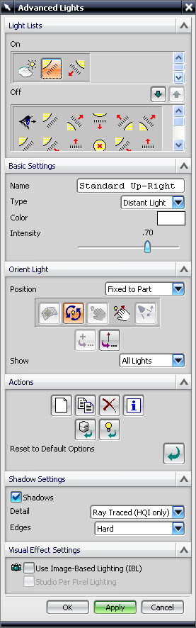

Hallo UG-Profis, ^^
ich versuche gerade eine Render-Datei zu erstellen, aber beim Rendern verschwindet jedesmal der Schatten...
Kann mir da jemand weiterhelfen und sagen, was ich bei den Einstellungen ändern muss bzw. wo ich diese Einstellungen finde?
Danke im Voraus!

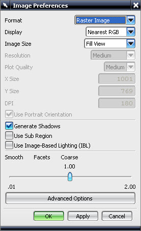

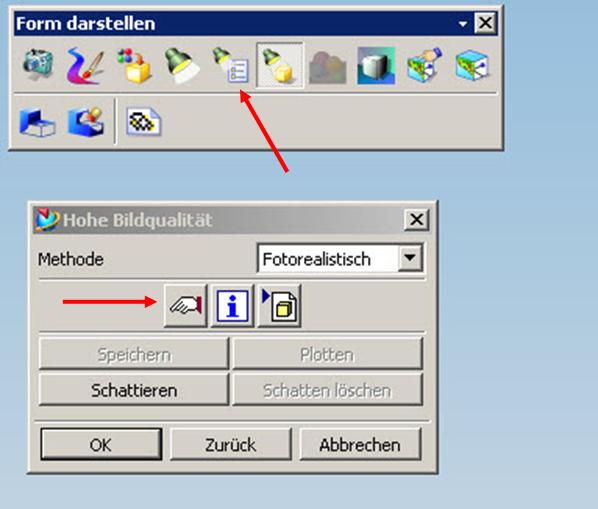

Hallo Verena überprüfe mal ob beim ersten roten Pfeil (im Bild):
Die Schatteneinstellnugen korrekt gesetzt sind
und ob beim zweiten roten Pfeil
der Haken bei "Schaten generieren" gesetzt ist.
MfG Alexander

erstellt am: 25. Jun. 2009 14:55    Editieren oder löschen Sie diesen Beitrag!  <-- editieren / zitieren -->   Antwort mit Zitat in Fett Antwort mit kursivem Zitat    Unities abgeben: 1 Unity (wenig hilfreich, aber dennoch)2 Unities3 Unities4 Unities5 Unities6 Unities7 Unities8 Unities9 Unities10 Unities

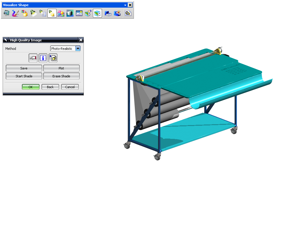

Hallo Alexander,
danke erstmal für die schnelle Antwort!
Meinst du so? (siehe Bilder)
Ist ja eigentlich bei beidem der Haken gesetzt...

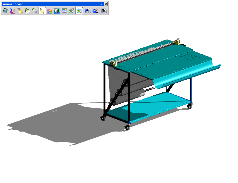

Hallo Verena!
Ich bin kein Experte im Rendern aus NX, kenn das aber aus anderen Programmen (3ds Max). Kann es sein daß für den Schatten am Boden keine Geometrie vorhanden ist, etwas wo der Schatten hinfallen kann? Dein erstes Bild zeigt zwar einen Schatten am Boden, aber rein interessehalber.

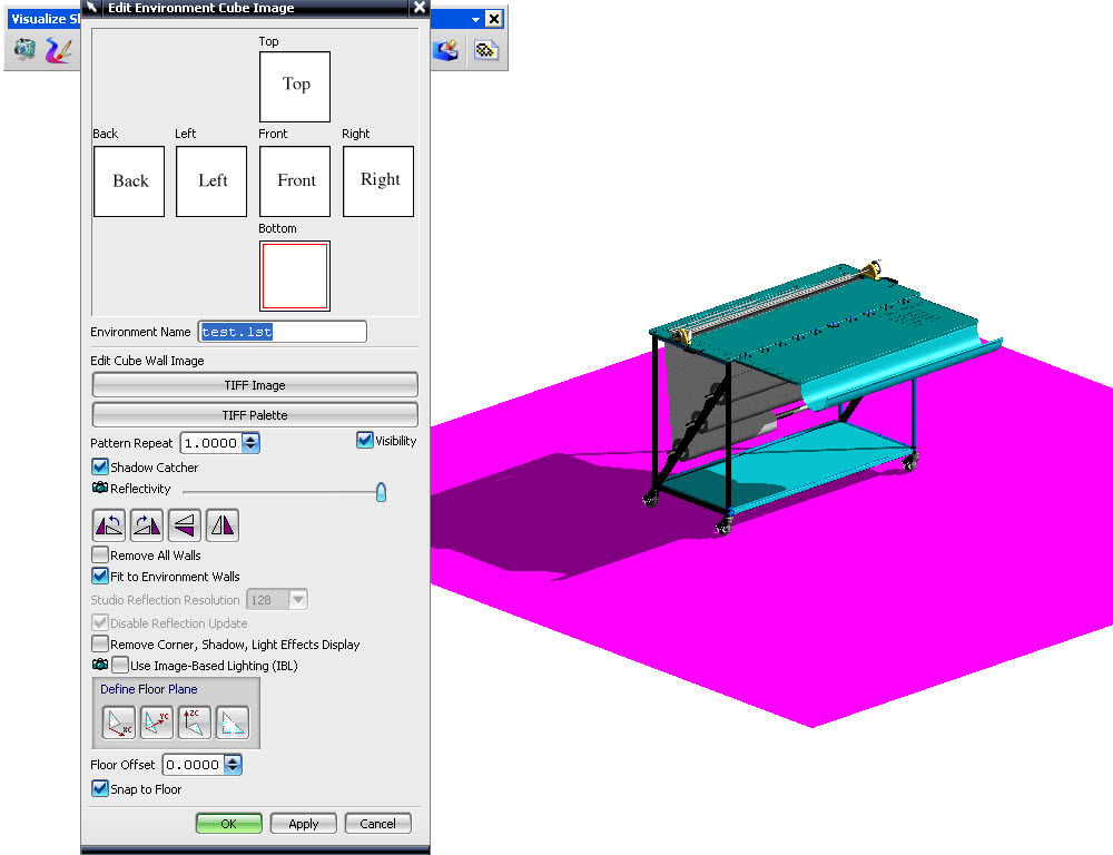

Hi Thomas,
also im Grunde habe ich gedacht, dass ich durch die Umgebungseinstellung einen Boden, auf den der Schatten dann fällt erzeugt habe (siehe Bild)...
Oder wie meinst du das?
Verena

Hi Verena!
Ja genau das hab ich gemeint! Das sieht im Screenshot richtig aus, also daran liegts nicht!
Sei so nett und gib bitte Bescheid ob die Links von Alexander geholfen haben, danke

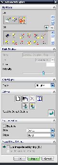

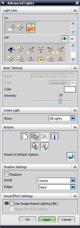

erstellt am: 25. Jun. 2009 15:24    Editieren oder löschen Sie diesen Beitrag!  <-- editieren / zitieren -->   Antwort mit Zitat in Fett Antwort mit kursivem Zitat    Unities abgeben: 1 Unity (wenig hilfreich, aber dennoch)2 Unities3 Unities4 Unities5 Unities6 Unities7 Unities8 Unities9 Unities10 Unities

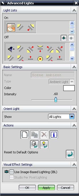

Oh man...
Ich habe mir alle Links durchgelesen, wobei ich das erste nicht richtig verstanden habe...
Aber der Rest ist so, wie beschrieben...
Ich krieg bald ne Krise!
Habe mal meine Lichteinstellungen angehangen und im Bild "Licht_II" sieht man auch, dass der Haken für Schatten aktiviert ist...
Überseh ich vielleicht irgendetwas wichtiges?

Hallo Verena,
ich denke die Idee von tom-nx ist schon richtig - Du hast kein Objekt, auf das eine Schatten fallen kann. Stell das Teil halt auf eine 'Platte' am Boden, dann wirst Du auch Schatten bekommen. Daß NX einen Schatten reinbringt sieht man ja auch an dem Schatten auf dem 'Zwischenboden'. Den Boden, den Du über den Environment Cube definiert hast ist dafür da ein Hintergrundmuster zu bestimmen, das beim Rendern benutzt wird. Das gibt aber keinen Körper, der Schatten wirf.

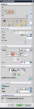

zum testen kannst du mal aus den Systemvisualisierungsszenen --> Photo Studio White
einfach mal aktivieren (draufklicken) hier wird dann ein schatten usw. erstellt.
Für den Test kannst du einfach mal in "Fotorealistisch" rendern, dann sollte der Schatten sichtbar sein.
Wenn du im Menü "Hohe Bildqualität" bist klick mal auf den Button mit de Hand.
Dann kommst du  in "Bildvoreinstellungen" dort sollte der Schalter "Schatten generieren" gesetzt sein.

mir ist noch was eingefallen:
kann es sein dass du bei "Hohe Bildqualität" Gouraud eingeschaltet hast?
Dann verschwindet der Schatten!
