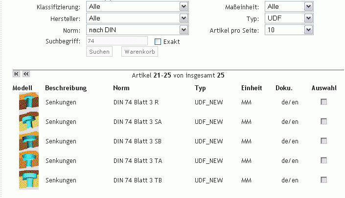

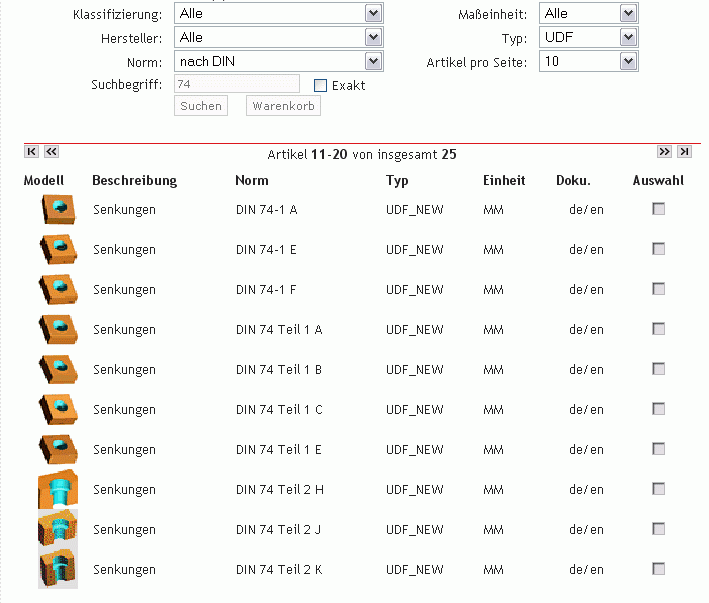

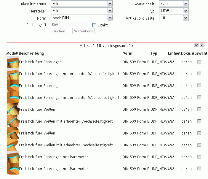

Hallo HarryD,
schau doch mal hier nach -> BCT Portal www.bct-technology.com/de/support-services/bct-portal/bibliothek.html
Wir beziehen unsere Teile sehr oft von BCT.
Die UDF´s sind teilweise als Teilefamilie aufgebaut und enthalten die komplette Normreihe.
Schau mal rein
weissichnicht

Die BCT-Sachen haben wir schon mal ausprobiert. Es hat sich aber herausgestellt, dass die Dinger nach dem Reinladen tatsächlich wie explodiert waren. Vielleicht hat es an den Einstellungen gelegen, werden wir prüfen müssen.
