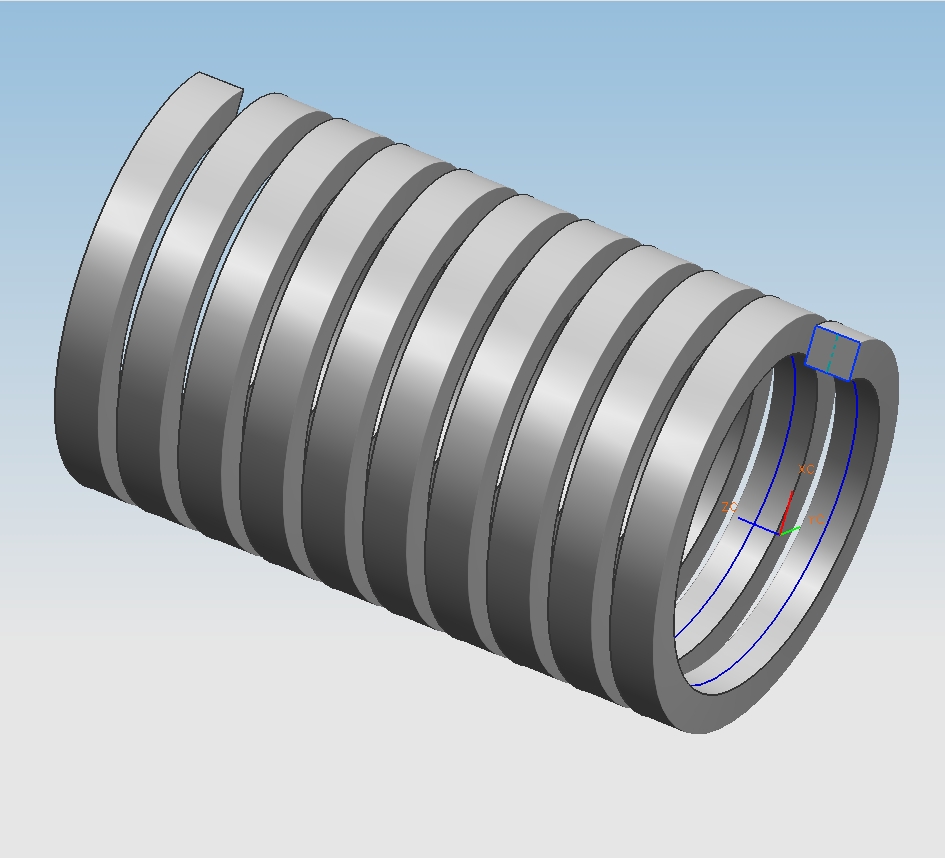

hallo,
ich will eine trapezspindel erstellen, habe eine welle über zylinder erstellt und will die rille mittels bool subtrahieren. dazu will ich einen schnit entlang einer helix extrudieren.
ergebnis siehe bild (der zylinder ist ausgeblendet)
egal wie ich den schnitt oder die ebene  positioniere das ergebnis sieht sch. aus
kann jemand helfen??

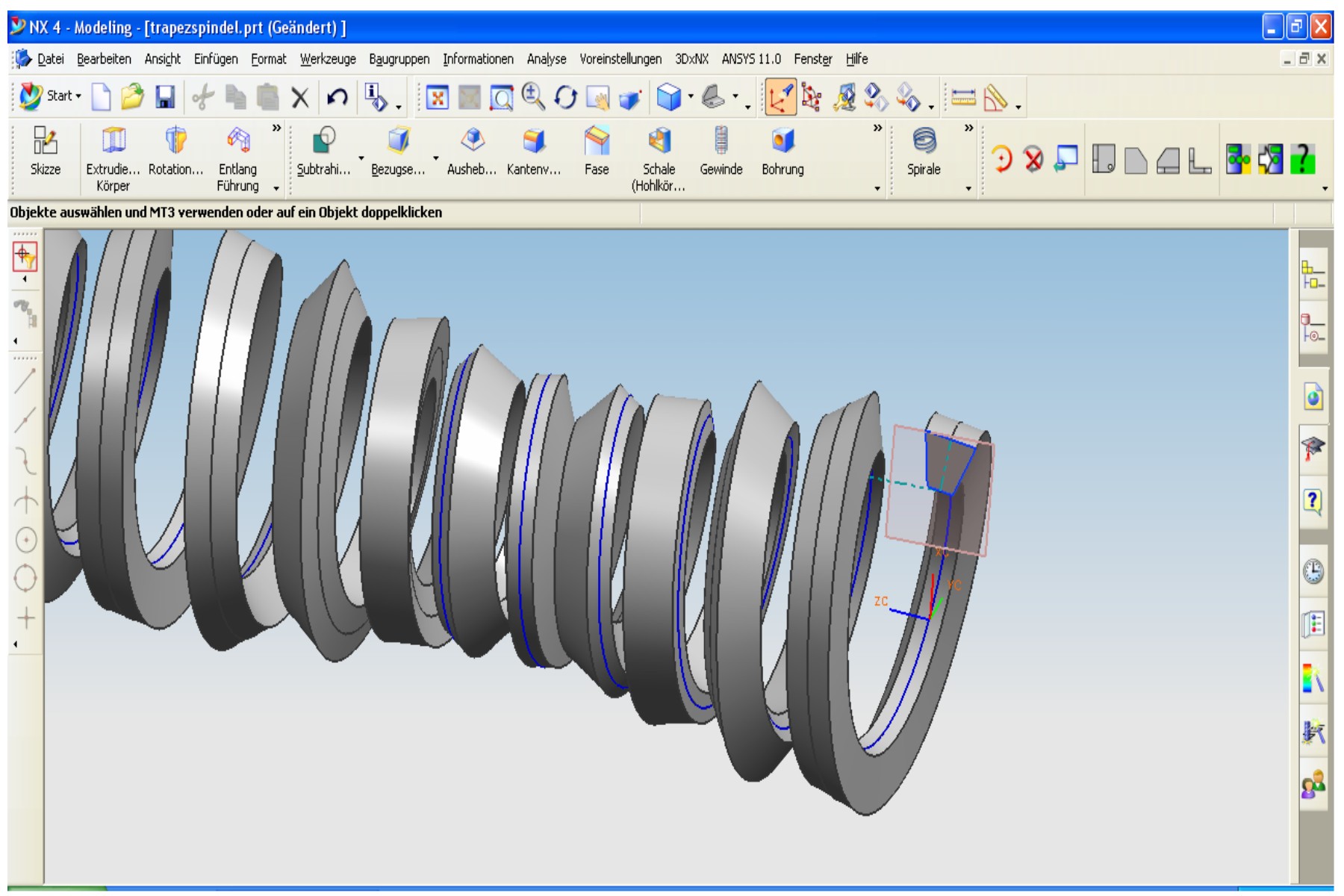

Hallo Steinbeisser,
du musst die Spindel (bzw. den Abzugskörper) mit dem Befehl "Swept" erstellen und bei Angabe der Extrusionsrichtung den Button "Vektorrichtung" auswählen und dann als Vektor die Mittelachse der Wendel wählen. Entweder über eine an der Wendel erzeugt Bezugsachse, oder über das Vektormenu das sich öffnet wenn du den Button "Vektorrichtung" anwählst. Damit ist sichergestellt das sich dein Profil beim extrudieren nicht so korkenziehermäßig verdreht.
MfG Alexander

Hier noch ein Bild. Ich habs nicht geschafft das an den alten Beitrag anzuhängen.
MfG Alexander

hallo klemnez u. Ultimate AL8.0i
danke das sieht ja gold aus!
jetzt weiss ich auch warum mein var. sweep nicht funktioniert hat. 2. leitkurve.
da wär ich als v5-ler nie drauf gekommen und auf flächen zu wechseln schon gar nicht.
meine ug kollegen behaupten nämlich sie konstruieren zu 99,9% alles im solid bereich.
ich hab die spindel auch in v5 konstruiert, das ergebnis sieht ganz gut aus mit einer helix, nur der flankenwinkel kommt auf einer seite mehr zur geltung.
werde das ganze mal mit eine 2. kurve probieren.
