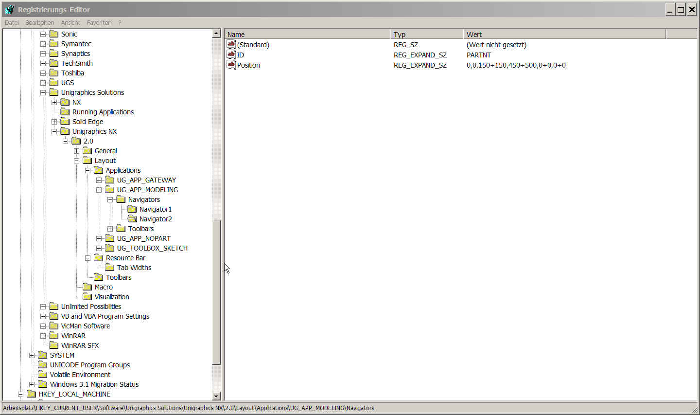

also soeben hat ein Kollege es geschafft den Baugruppen-Navigator auserhalb vom Bildschirm zu ziehen, heist also, dass der knopf X zum schliesen und die komplette leiste oben nicht mehr anwählbar sind, da der cursor ja nur zum bildschirmrand geht und nicht weiter...
der rechner wurde schon neu gestartet, wir haben an der grafikeigenschaften gespielt, aber die bleibt da oben auserhalb unser möglichkeiten XD
also wenn einer weis wie man da ran kommt oder die positionen auf standard stellt bitte schnell melden !!
vielen dank
gruß
david

Kein Problem.
Preferences - User Interface - Reset Window Position
Felix

hi felix,
danke für die rasche antwort.
allerdings funzt das nicht. zwar ist der navigator anfangs wieder rechts angedockt, wenn man den aber wieder abhängt (wir haben den für gewöhnlich im zweiten monitor) dann ist das fenster wieder zu weit oben. also wieder kein rankommen um ihn runterzuschieben.

hi,
eine kurze suche ergab mehrere treffer hier... z.b. http://ww3.cad.de/foren/ubb/Forum4/HTML/004661.shtml# http://ww3.cad.de/foren/ubb/Forum4/HTML/003611.shtml#
kurzer weg: ug-registryzweig eines 2. rechners rüberbügeln oder die eigene datensicherung benutzen
langer weg: suchen der richtigen ant-einstellungswerte in dem registryzweig, verstehen derselben und editieren der pixelwerte
Gruß aus Hamburg

Ja, so geht es.
Jedoch ist es mit der Regestry einfach.
Habe mal den Teil der Regestry kopiert und beigelegt. Einfach unter hkey current user - software - Unigraphics solutions - Unigraphics NX - 2.0 - Layout - Applications - UG_APP_MODELING - Navigators dir Werte unter Navigator 1 und 2 löschen.
Dann ist alles wieder wie am Anfang.
Felix
