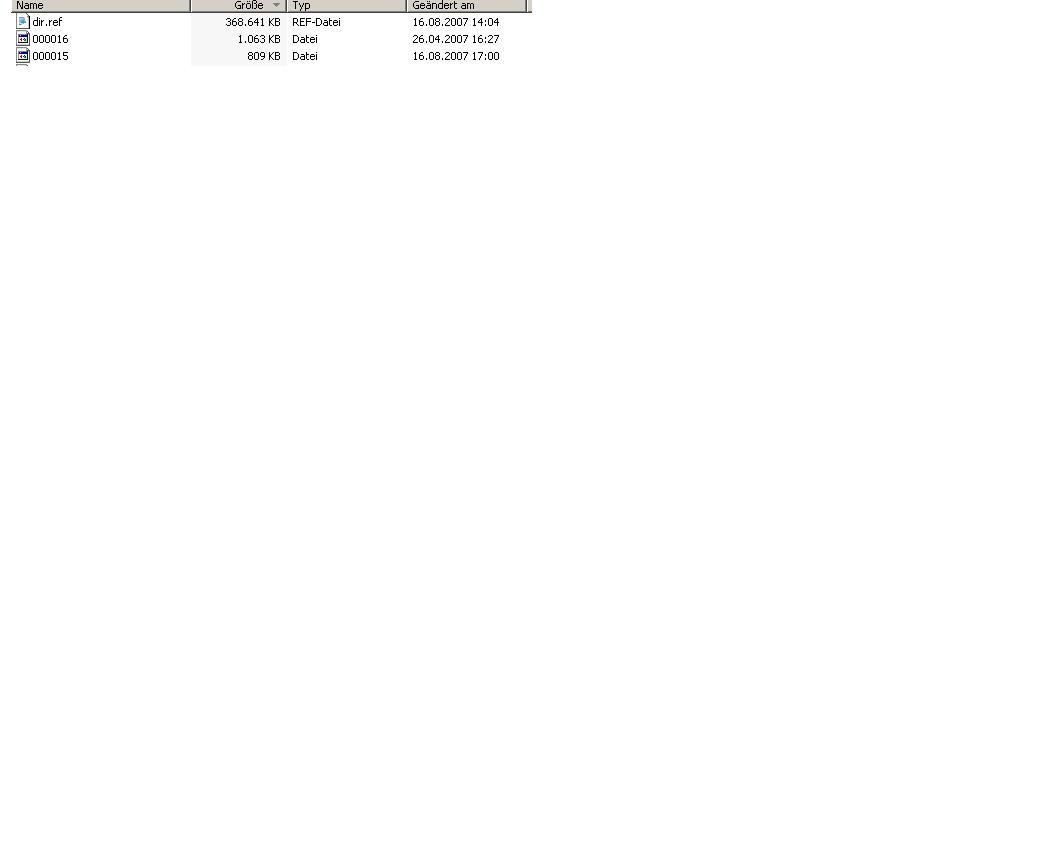

erstellt am: 14. Aug. 2007 12:56    Editieren oder löschen Sie diesen Beitrag!  <-- editieren / zitieren -->   Antwort mit Zitat in Fett Antwort mit kursivem Zitat    Unities abgeben: 1 Unity (wenig hilfreich, aber dennoch)2 Unities3 Unities4 Unities5 Unities6 Unities7 Unities8 Unities9 Unities10 Unities
Hi @ all,
Ich wollte das Thema nochmal "hochschieben", denn das Script hatte nicht den erwünschten Effekt und Aucotec wollte es nochmal überarbeiten....
Also, wie weit ist denn das neue Script schon?

erstellt am: 20. Aug. 2007 09:03    Editieren oder löschen Sie diesen Beitrag!  <-- editieren / zitieren -->   Antwort mit Zitat in Fett Antwort mit kursivem Zitat    Unities abgeben: 1 Unity (wenig hilfreich, aber dennoch)2 Unities3 Unities4 Unities5 Unities6 Unities7 Unities8 Unities9 Unities10 Unities

Hi @ all,
mir ist schon klar, daß Ihr Euch um das Problem kümmert, nur wie bereits oben beschrieben, ist es nicht nur eine CD! Ich habe mal ein Bild einer durchschnittlichen Datei gemacht. Der Upload von Dateien größer 10 MB stellt ein Problem dar... Deswegen, soll ich eine CD mit einem Beispielprojekt an Aucotec schicken,
damit ihr das Script testen könnt?

Das Problem ist behoben...
Ursache:
Projektordnerlänge! Leider habe ich das Musterprojekt in einem zu langen Pfad untergebracht:
C:\Dokumente und Einstellungen\Kramar\Desktop\Sicherheitskopie\88040.pro
war wohl zu lang .... unter:
S:\88040.pro
funktioniert es in Windeseile ...

Es ging jetzt darum, das das Script keine Wirkung hatte...
Also genauer, es wurde zwar im "defekten Projekt" gestartet, nur war es danach
leider immernoch genauso überdimensional groß... Nach kurzem Telefonat mit RKO war klar, das es nicht am Script liegt... Bei Aucotec funktioniert alles... somit war Ursachenforschung angesagt...
Der Hinweis mit der Pfadlänge war natürlich von Herrn Köhler...
Aber interessant ist es schon, im direkt hintereinander durchgeführten Vergleich:
In dem alten Pfad geht nichts und in dem neuen kurzen Pfad schon... beides ohne Meldungen...
und auch ohne Bearbeitungszeit ...
Nun ja, Hauptsache ist doch, daß das Problem bereinigt werden konnte... somit gibt es wieder zusätzliche frei Gigabyte´s im zweistelligen Bereich...

Nach Rücksprache mit Rolf Köhler ergab sich :
1. Es lag nicht am zu langen Pfad.
2. Es lag an den Leerzeichen im Pfad.
Er wird das Script reparieren.
Viele Grüsse von Saltkråkan
