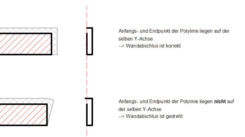

Hallo Freeman,
kann es sein, dass Anfangs- und Endpunkt der offenen Polylinie, die den Wandabschluss bildet, nicht auf der selben Y-Achse liegen. Dann wird der Wandabschluß nämlich "gedreht" angewendet. Passiert bei Fensterleibungen analog.
Siehe einfach angehängten Screenshot.
