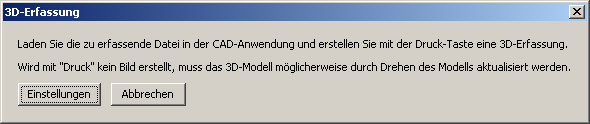

Hallo, Forum!
Derzeit versuche ich 3D-PDFs zu erzeugen mit Hilfe des Acrobat 3D v8.
Dazu starte ich Pro/E, lade mein Teil und starte Acrobat 3D. Anschließend drücke ich auf "PDF erstellen" und den Unterpunkt "Aus 3D-Erfassung...", worauf das Fenster wie im Bild erscheint.
Mit der "Drucken" Taste wird jedoch, wie gewohnt, ein gewöhnlicher Pixel-Screenshot erzeugt, und über den Druckmanager wird ebenfalls nur ein normales 2D-PDF erstellt.
Wie muß ich hier vorgehen, daß ich das 3D-PDF so bekomme wie es sein soll?

Teil in Pro/E öffnen.
Datei Kopie speichern als U3D-PDF(*.pdf)
Martin

Entweder den Weg von Martin gehen oder Deine Installation korrigieren.
Genauso wie Du es beschreibst, sollte es mit WiFi4 und Acrobat 8 3D funktionieren.
Wahrscheinlich ist irgendein Plugin nicht oder nicht richtig installiert.
Ich hatte das auch schon mal auf einem Rechner: die 3D-Erfassung ging erst eine Weile, dann ging es nicht mehr - was zwischendrin installiert wurde (Grafiktreiber?) wusste keiner...

In diesem älteren Beitrag hat Tommi etwas dazu geschrieben.

Original erstellt von Ralf Schrödter:
Probier das mal und melde Dich bitte, ob's geholfen hat!
Original erstellt von NN:
ich habe zu diesem Problem nochmals eine sehr interessante Lösung erhalten...und Bingo - bei mir klappt es damit...
orig. Text-Auszug:
>>> Go to Run and type regedit. See if
"HKEY_LOCAL_MACHINE\\SOFTWARE\\Wow6432Node" registry
exists
if it does, rename it as²
"HKEY_LOCAL_MACHINE\\SOFTWARE\\Wow6432Node-" and
try it again.
Thanks to Steve at Adobe.<<<
Link zum kompletten Text-Einrag im Forum zu Adobe...hier Posting Nummer 14
http://www.adobeforums.com/webx/.3bc6b140

Den Knoten gibt es bei mir nicht.
