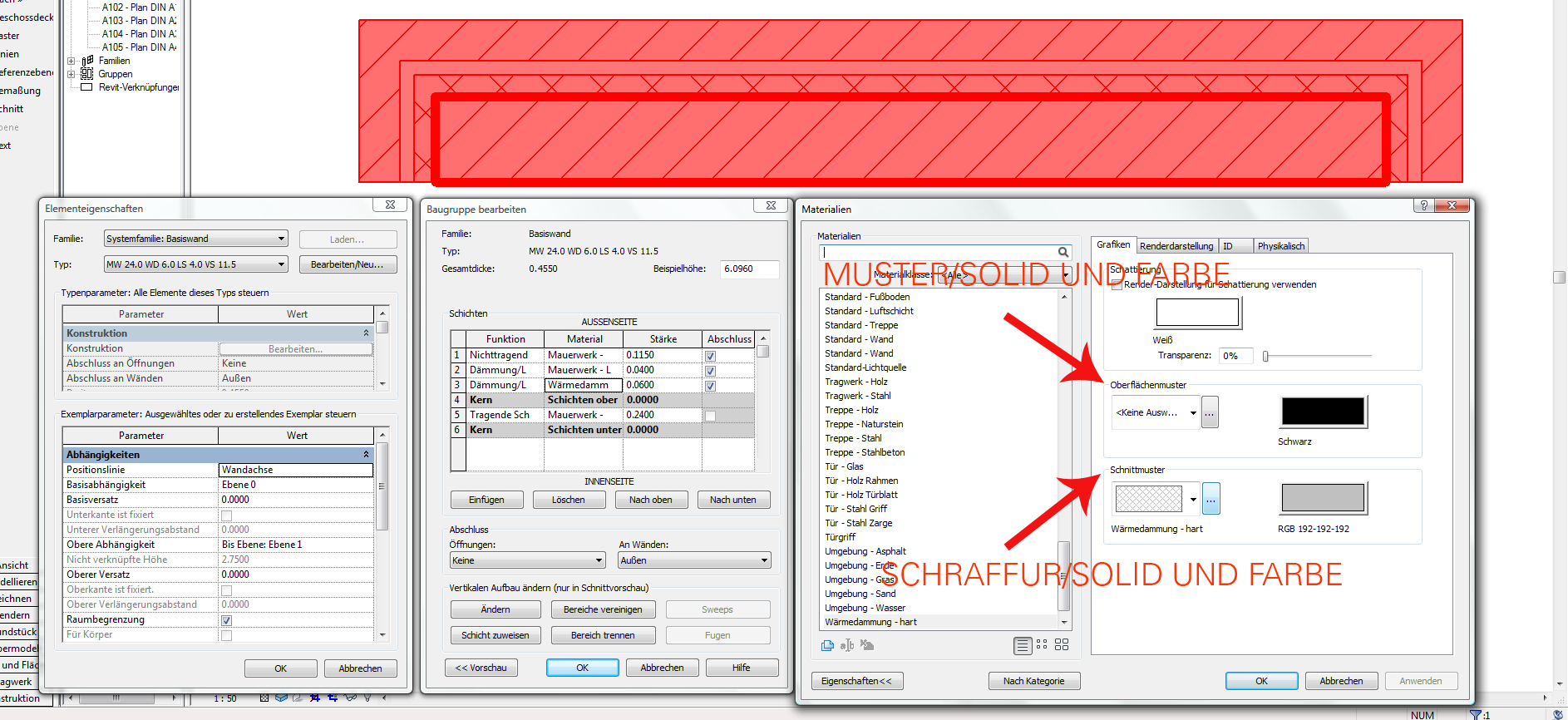

Hallo Leute,
wie kann ich eigentlich verschiedenen Maßstabsdarstellungen verschiedene Schrafuren und Farben in Bauteildarstellung zuweisen?
Danke euch!

Das ist nicht das was ich gemeint habe!
Im Maßstab 1:100 beispielsweise möchte ich eine graue Solidschraffur haben und im Maßstab 1:50 eine normale Mauerwerksschraffur.
Wie man die Schraffur im Allgemeinen einstellt ist mir bekannt, jedoch nicht, wie ich die den verschiedenen Maßstäben zuordnen kann!

Über den Detaillierungsgrad der Ansicht fein > mittel > grob und der Darstellung für groben Maßstab > Exemplareigenschaften der Wand > Farbe wählen.

das funzt etwas anders als in ACA. In Revit gibts dafür die Darstellungen Grob/mittel/Fein. Im Allgemeinen kannst Du den Familien dort verschiene Darstellungsmöglichkeiten mitgeben z. bei den Fenstern ganz gut zu erkennen). Bei den Wänden speziell ist (warumauchimmer) nur eine Unterscheidung von Darstellung Grob definierbar über die Typeneigenschaften. In der Standardvorlage ist hier schwarz definiert, das kannst Du aber beliebig umdefinieren (bischen viel Definition in dem Satz... ). Bei Mittel und Fein wird dann immer die Materialschraffur verwendet.
Für die verschiedenen Darstellungen der Wände im laufenden Projekt wird eigentlich in der Regel dann eine Kopie des jeweiligen Grundrisses erstellt und dort mit Überschreibungen der Kategorie Wand gearbeitet. Für Arbeiten im Bestand (Bestand/Abbruch/Neu) stehen zusätzlich die Phasen zur Verfügung, die die Wände entsprechen einfärben.
Also von der Vorgehensweise her in etwa: Erstmal zeichnen, dann Kopien der Grundriss anlegen, dann die Darstellungen einstellen. Für Übersichtspläne "Grob", für den Rest entweder Material belassen oder Überschreibungen der Kategorien.

Danke Dir für die konkrete Antwort.
Ich finde dies als großes Manko in Revit gegenüber ACA. Die designerische Ausgestaltung der Zeichung ist dadurch meines Erachtens erheblich eingeschränkt.
Da muss ich mir ja was überlegen, um dies zu begegnen.

Das glaube ich eigentlich nicht und würde mich nur durch einen konkreten Beweis vom Gegenteil überzeugen lassen ;-). Es sind "nur" verschiedene Arbeitsweisen nötig. ACA tickt da ganz anders das ist klar. Beides hat bestimmt seine Vor- und Nachteile, ich persönlich komme prima mit den Überschreibungen zurecht. Es ist beim Umstieg von ACA auf Revit nötig, andere Denkweisen und Arbeitswege einzuschlagen, das ist auch richtig. Wenn Du da bereit bist Hirnschmalz zu investieren, hast Du eh schon die halbe Miete :-)...
Die Idee von Revit ist halt, dass man erstmal "draufloszeichnen" kann, ohne viel zu definieren, wenn ich eine bestimmte Darstellung brauche, mach ich mir eine Kopie des Grundrisses und definiere mir die Grafiken entprechend. Prinzipiell dürften da dem Design keine Nachteile entstehen.

Eventuell kannst du dir damit behelfen, dass du dir eine Datei mit der Definition der Materialen für den M.1-100 und 1-50. Zum Umstellen kannst du dann einfach "Projektstandards übertragen" wählen.
