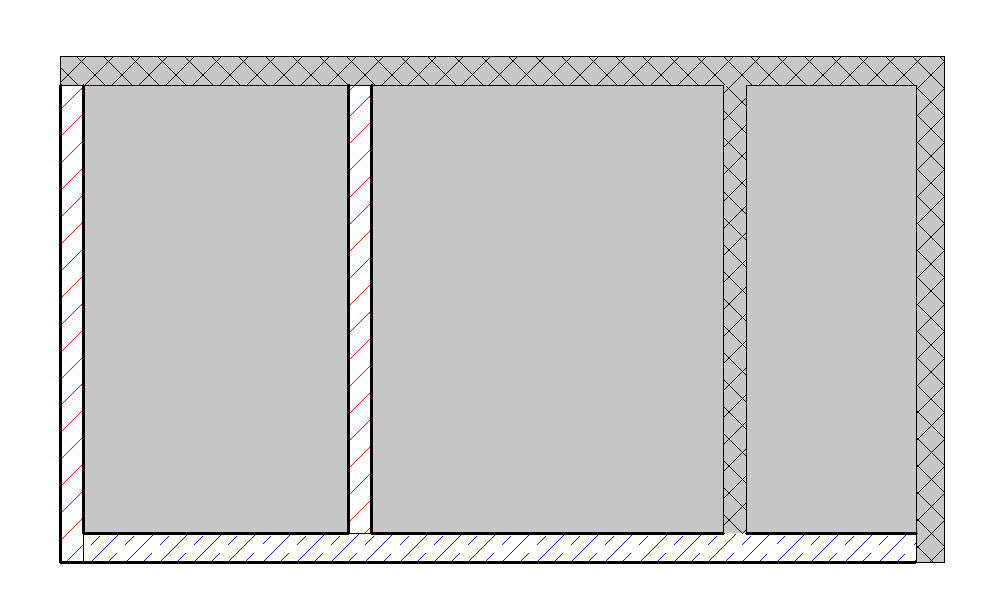

hallo,
ich habe grad die "phasen" für mich entdeckt.
kann mir jemand folgende frage beantworten (oder mich auf eine stelle verweisen, wo diese frage beantwortet wird)
wie behandele ich bauteile, an denen keine änderung vorgenommen wird?
wenn ich sie als bestand markiere und mir die phase "neu" anzeigen lassen will....werden diese bauteile komplett in schwarz dargestellt...
danke

ich bin mir nicht sicher ob das weiterhilft,
da das Programm immer noch neu für mich ist.
In den Ansichtseigenschaften kannst Du den
Phasenfilter auf Bestand,Neu(Nach Kategorie einstellen).
Gruß Sebastian

Hallo cadgeplagt,
Dein Name lässt ja schlimmes vermuten ;-)...
--> Hast Du denn auch schon die Forums-Suche entdeckt? Hier im Forum hatten wir da schon einiges drüber. Z. B. hier oder auch da und dort auch noch...
Vielleicht hilft Dir das schon weiter?
Zum Prinzip vielleicht noch auf den Weg: JEDES Bauteil hat eine Phase zugewiesen, das geht gar nicht anders. Entweder ists Bestand, neu  oder Abbruch. Da gehts eigentlich nicht um "Änderungen", erstmal gehts drum, wann das Bauteil erstellt worden ist, also um den Zeitpunkt.
Dazu fällt mir grade noch der Beitrag von Lars ein, der war Klasse! (Dank der Forensuche auch gleich gefunden ;-) ) Da wird das sehr schön erklärt, oder?
Viele Grüße + weiterhin viel Spass mit Revit!
  Max

hallo,
vielen dank an beide für die tips.
ganz besonders an MHIERMER. hab grad die anderen postings überflogen. mein lieber mann, du hast ja schon romane zu dem thema verfasst. ...dass dir da noch nicht der geduldsfaden geplatzt ist
jedenfalls glaube ich es jetzt kapiert zu haben.
frage:
bei der darstellung einer bauteilgruppe (z.b. bestand) muss man sich entscheiden zwischen "einheitlich schwarz (grau)" und "nach kategorie", oder?
es ist nicht etwa möglich beide eigenschaften zu mischen, so dass der ganze bestand zwar grau ist, aber die materialschraffur auch zu sehen ist?
dank und grüsse,
alex

....in meiner ANSICHT wird weder "abbruch" noch "neu" dargestellt. im SCHNITT und im 3d schon
muss ich das per hand nachzeichnen, oder lässt sich das einstellen?
die einstellungen sind in beiden ansichtsfenstern die gleichen

Servus,
zur Frage mit den Schraffuren: grau mit einer einheitlichen Schraffur geht, aber überschrieben mit Schraffur nach Kategorie beißt sich. Da müsstest Du dann die Schraffur manuell nachführen mit den gefüllten Bereichen.
Ansicht: Prüfe mal nach, ob in der Ansicht auch in den Ansichtseigenschaften die richtige Phase eingestellt ist, also die Phase "NEU".
viele Grüße
  Max
