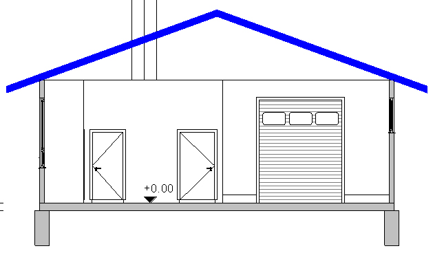

bei einer Aufstockung möchte ich im Schnitt und evt. auch in den Ansichten die Alte Dachfläche gestrichelt und Geld darstellen (Abbruch). Ich habe die Dachfläche auf Abbruch gestellt, wird aber nicht Dargestellt, siehe Schnitt1. Wo liegt der Hacken ?
Habe schon alle Phaseneinstellung ausgetestet, ohne erfolg.
Kann mir jemand weiterhelfen, in  der Hilfe bin ich auch nicht weiter gekommen.

Phasen - dazu braucht's etwas Übung, wobei Dein Fall eigentlich ganz easy ist:

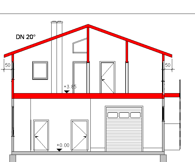

Zeichne das Dach in der Phase "Bestand", und nutze anschließend in der Phase "Neubau" den Vorschlaghammer (Werkzeug "Abbruch"), um das Dach abzureißen. Die Eigenschaften des Daches sollten nun wie folgt sein:
Phase erstellt: Bestand
Phase abgebrochen: Neubau
Nun in dem Schnitt als Phaenfilter z.B. Bestand, Abbruch, Neu einstellen et voila: Das Dach ist gelb und gestrichelt.
Generell gilt: wichtig ist zunächst die Phase, in der ein Bauteil erstellt wurde, und die Phase, in welcher es (eventuell) wieder abgerissen wurde.
Die Darstellung selbst wird dann über die Ansichtseigenschaften mittels der Kombination Phase+Phasenfilter gesteuert. Will sagen: eine Wand mit der Eigenschaft "Bestand" wird bei der Ansichteinstellung "Bestand + Bestand, Abbruch, Neu" in rot dargestellt (weil die Wand in dieser Phase eine "Neubauwand ist), während die gleiche Wand bei der Ansichtseinstellung "Neubau + Bestand,Abbruch,Neu" in schwarz dargestellt wird.
Alles klar?
