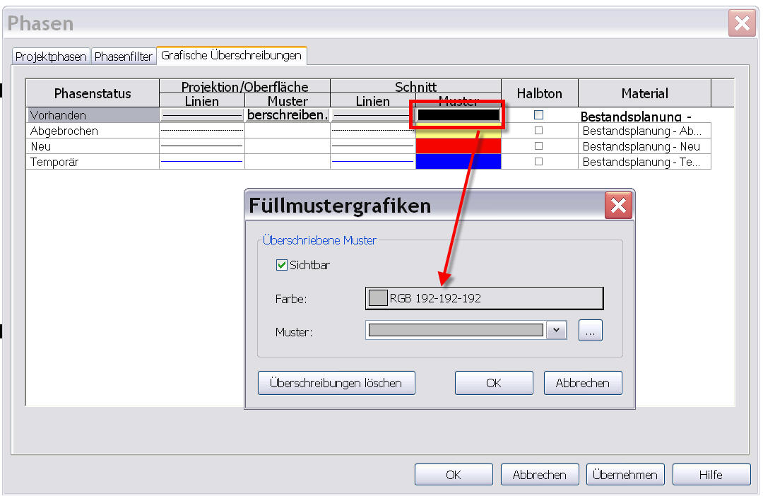

Hallo an alle!
Was ist aber nun, wenn ich eine Wand im Bestand mit grauer Schraffur in Solid und im neubau dieselbe Wand mit roter Schraffur wie üblich haben will???
Ich hoffe ihr könnt mir da weiter helfen.
Jens

Servus Jens,
das wird in den Überschreibungen definiert.
Rufe Einstellungen>Phasen>Grafische ÜBerschreibungen auf. Dort kannst Du angeben, dass der Bestand statt schwarz grau sein soll (bei Schnitt/Muster für die Grundrisse, bei Material für 3D Ansichten/Rendering).
Damit die Wand wie gewohnt schraffiert rauskommt, muss der Phasenfilter für die Phase Neu "Nach Kategorie" anzeigen. Das tut z. B. der Filter Bestand, Neu (Nach Kategorie). Dann müsste das Ergebnis Deinem Wunsch entsprechen, wenn ich Dich richtig verstanden habe.

Danke für die Info Max,
leider will das nicht so richtig klappen. Ich hab mir jetzt einfach geholen indem ich einen neuen Wandtyp (MW Bestand....) angelegt habe.
Danke dennoch.

Servus Jens,
sorry, liegt evtl. am Filter, da hab ich nicht richtig geguckt. Wenn Du die Überschreibung wie oben genannt eingestellt hast (Anhang 1), dann geh in die Filter und stelle die wie im Anhang 2 ein. Da sagst Du Revit sozusagen, wie welche Kategorie dargestellt werden soll. "Nach Kategorie" bedeutet, dass das Material der Wand gezeigt wird und nicht die Überschreibungen. Den Bestand und die Neuen Bauteile nach Kategorie darstellen zu lassen, macht allerdings wenig Sinn meiner Meinung nach. Ich denke, das könnte ein Fehler in der Vorlage sein.
Jetzt gehts aber , oder???
