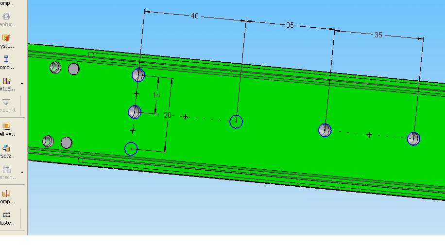

Hi
Ich habe mehrere Bohrungen erstellt und nachdem ich auf Fertigstellen geklickt habe zeigt er mir nicht alle Bohrungen an. Die Skizze stimmt aber.
Ich habe die Bohrungen im Assembly-Modus erstellt.
Hat von euch auch schon wer dieses Problem gahabt?
Mfg Stefan

Hallo Stefan,
Sind die Bohrungen alle auf derselben Ebene?
Oder erhöht sich dein zu bohrendes Teil an dieser Stelle?
Klick mal auf "Fertigstellen" der Bohrungen und sieh dir das ganze mal als Drahtmodell an. Vielleicht macht er dir die Bohrung ja unter der Oberfläche.

war/ist ein sporadisch auftretendes Problem in der V17/V18 meist
in Zusammenhang mit GewindeBohrungen

Es ist auf der selben Ebene und auch im Drahtmodell werden die Bohrungen nicht angezeit. Wenn ich für die Bohrung eine neue Skizze anlege dann zeigt er diese Bohrung an und eine andere verschwindet. Ist mir ehrlich gesagt rätselhaft warum das so ist.
Mfg Stefan

das Problem hatte ich hier schon mal beschieben (etwas ausführlicher) http://ww3.cad.de/foren/ubb/Forum3/HTML/004947.shtml#000000
Lösung gab's allerdings auch keine
modeng
Beiträge: 7061
Registriert: 10.12.2003
erstellt am: 27. Jun. 2007 10:03    Editieren oder löschen Sie diesen Beitrag!  <-- editieren / zitieren -->   Antwort mit Zitat in Fett Antwort mit kursivem Zitat    Unities abgeben: 1 Unity (wenig hilfreich, aber dennoch)2 Unities3 Unities4 Unities5 Unities6 Unities7 Unities8 Unities9 Unities10 Unities Nur für stefan0815 10 Unities + Antwort hilfreich
und hier auch nochmal: http://ww3.cad.de/foren/ubb/Forum3/HTML/004016.shtml#000000
Loesung: hmm, neuesten Patch einspielen koennte was bringen
