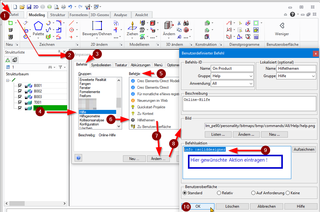

erstellt am: 31. Jan. 2026 19:02    Editieren oder löschen Sie diesen Beitrag!  <-- editieren / zitieren -->   Antwort mit Zitat in Fett Antwort mit kursivem Zitat    Unities abgeben: 1 Unity (wenig hilfreich, aber dennoch)2 Unities3 Unities4 Unities5 Unities6 Unities7 Unities8 Unities9 Unities10 Unities
Aufgrund einer freundlichen Nachfrage ist mir jetzt noch eingefallen, das man die Änderung ja auch ganz nett über die Bedienoberfläche von Modelung durch führen kann. Also:
=> ➀ Datei -> ➁ Anpassen -> ➂ Reiter: "Befehle" -> ➃ Gruppe: "Hilfe" => ➄ Befehle: ➅ "Hilfethemen" => ➆ "Ändern" --->> ➇ Befehlsaktion:
* statt: info :soliddesigner
* ➈ dann: (oli::sd-display-url "https://support.ptc.com/help/creo/ced_modeling_express/r20.3.0.0/de/")
=> ➉ "Ok"  => "Schliesen"  ->  dann vielleicht mal Modeling beenden und neustarten und gucken ob es geklappt hat.
Geschrieben wurde dann die Datei: user_avail_cmds.cmd .
  Wolfgang, der-mit-den-Dateien-tanzt
PS: sorry.. bevorzuge halt seit ~45 Jahren schnöde Text-Dateien

erstellt am: 31. Jan. 2026 21:56    Editieren oder löschen Sie diesen Beitrag!  <-- editieren / zitieren -->   Antwort mit Zitat in Fett Antwort mit kursivem Zitat    Unities abgeben: 1 Unity (wenig hilfreich, aber dennoch)2 Unities3 Unities4 Unities5 Unities6 Unities7 Unities8 Unities9 Unities10 Unities Nur für der_Wolfgang 10 Unities + Antwort hilfreich
Hallo Wolfgang,
du bist genial. Jetzt habe ich es auch hin bekommen.
Danke.
Gerd
