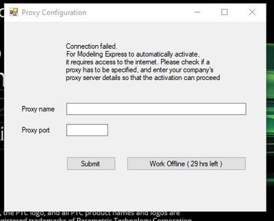

bei mir hat sich seit ca. einer Woche der Start von „Modeling Express“ verändert. Bisher war das vollkommen problemlos.
Jetzt werde ich immer gefragt ob ich nicht mit der Restzeit offline arbeiten möchte. Zum Teil muss ich mir eine neue Lizenz holen. Was bisher nicht erforderlich war.
Hat sich da was bei PTC geändert?

Ja und dieser Faden ist der Server der die 72 Stunden Lizenzen vergibt.
Leider ist der in der Vergangenheit ja auch schon ausgefallen.
Wenn man dann Express mit abgelaufenen 72St. startet, kann man zwar eine neue 72St. Lizenz anfragen aber man bekommt keine.
Klappe zu Express tot, blockiert. Nix geht mehr bis der Server wieder da ist.
Deshalb wäre es doch interessant vor dem Start von Express mal nachzusehen ob der Server auch schön aktiv ist.
EDIT: Bevor ihr ab hierunter weiter lest: Da kam von Wolfgang im folgenden Beitrag die super Vereinfachung ohne Parameter. Aufruf nur:
"https://www.ptc.com/appserver/securePeModeling/peManualLic.jsp"
Bewirkt das gleiche.
Die Seite wird mit folgendem Link aufgerufen, der zwar für die v6 ist aber für die v8 bei mir genauso gut ist:
Achtung, da sind 2 Parameter drin die jeder für sich individuell anpassen muss!
"https://www.ptc.com/appserver/securePeModeling/peManualLic.jsp?lang=en&u=BENUTZERNAME&m=COMPUTER-NAME&w=6.1&v=40.00"
BENUTZERNAME = dein Benutzer/Kontoname auf deinem PC (nicht verwechseln mit deinem Anmeldenamen bei PTC)
COMPUTER-NAME = der Gerätename deines PC (siehe unter System in den Einstellungen).
EDIT: Bitte weiter lesen ab hier.
Wenn ihr den Link richtig angepasst habt und der Server aktiv, kommt ihr auf die Anmeldeseite von PTC und wenn ihr da einlogt einen neuen 72St. Aktivierungscode.
Den kann man ja dann auch direkt eingeben wenn Express beim Start danach fragt.
Am besten jetzt testen wo der Server aktiv ist.
So, gesetzt den Fall das der Server down ist, dann bekommt man ja auch jetzt keine neue Lizenz und kann Express nicht starten.
Doch, da man Express noch nicht gestartet hat ist es auch nicht blockiert worden.
Wie?  Erstmal alle Anwendungen bis auf den Internetbrowser schliessen um sich da nicht was zu verderben.
Dann unten rechts Rechtsklick in der Uhr "Datum/Uhrzeit ändern" dort "Uhrzeit automatisch festlegen" auf Aus und das Datum manuell zB. 2 Wochen in die Vergangenheit setzen.
Auf jeden Fall vor der letzten Anfrage der letzten 72St. Lizenz.
Jetzt Express starten. Das Anmelden sieht dann bei mir wie im Bild aus.
Wenn Express gestartet ist sollte man Datum + Uhrzeit auf jeden Fall wieder richtig setzen.
Jetzt kann man arbeiten und hat zwei Möglichkeiten.
Entweder man schaltet Express und den Komputer nicht aus oder man muss die Prozedur mit dem Datum vor jedem Start von Express wiederholen.
Hoffe, dass ich damit denen helfen kann die wirklich auf Express angewiesen sind.
Friedhelm
Gruss Friedhelm

Aktuell (= Mon Sep 25 10:57:09 CEST 2023) sieht es bei mir so aus:
Nach Eingabe von Email und Passwort passiert lange Zeit nichts. Dann kommt die Meldung das PTC nicht in der Lage sei automatisch meine Proxy Config zu ermitteln. Fakt ist: ich habe gar keine.
Danach wird mir angeboten den Activation key manuell anzufordern (so wie oben von Friedhelm beschrieben). Den kann ich dann per copy and paste übernehmen, und die PE startet anschliessend durch.
Also so halb scheint der PE-Server wieder zu laufen.

so funktioniert bei mir der Start seit ca. zwei Wochen. Immer wenn die 72h abgelaufen sind muss ich mich so anmelden.

aktuelles proceder bei mir:
  • Frage nach NutzerName + Passwort
  • dann kommt die "Proxy Frage"
  • danach dauert es bei mir 100..120 Sekunden
  • dann manuell den Aktivierungscode eingeben per copy+paste
  • dann wird wirklich gestartet
Also nach wie vor das selbe!

Wer sich mit der EmailAdresse seines PE Accounts nicht mehr ganz sicher ist kann dies übrigens (ggf.) in der Registry wieder finden:
Code:
Computer\HKEY_CURRENT_USER\SOFTWARE\CoCreate\OneSpaceModelingPE -> email
Konkret war ich auf der Suche nach diesen Proxy Einstellungen, nach denen mich die PE so penetrant beim Starten fragt.

erstellt am: 09. Sep. 2025 13:44    Editieren oder löschen Sie diesen Beitrag!  <-- editieren / zitieren -->   Antwort mit Zitat in Fett Antwort mit kursivem Zitat    Unities abgeben: 1 Unity (wenig hilfreich, aber dennoch)2 Unities3 Unities4 Unities5 Unities6 Unities7 Unities8 Unities9 Unities10 Unities
vielleicht bilde ich mir das ein u. die Anmeldung u. das Lizenzholen geht wieder schneller. Habe das Gefühl die PE-Gedenkminuten sind weg.

Original erstellt von molto:
Hast du denn noch die PE8.0 (AchtNull) im Einsatz? Bist' also dabei geblieben?
Seit dieser Aktion hier: Creo Elements Express 9  im Juni laufen meine PEversionen mit dem binx64/OLAPE Verzeichnis der PE90. Und seitdem flutscht das hier mit der Lizenz überall.
In der PE80 Original Version kommt bei mir die ProxyAbfrage immer noch (!!), aber danach geht es fix weiter. Allerdings hatte ich vorher schon die 90 laufen. Ist also wieder bischen anders.

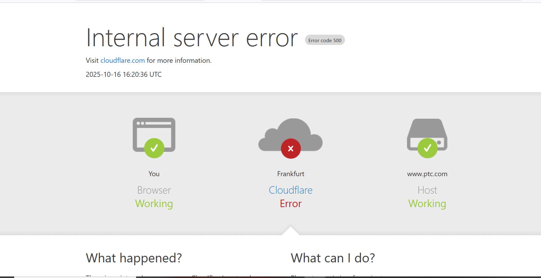

erstellt am: 16. Okt. 2025 18:56    Editieren oder löschen Sie diesen Beitrag!  <-- editieren / zitieren -->   Antwort mit Zitat in Fett Antwort mit kursivem Zitat    Unities abgeben: 1 Unity (wenig hilfreich, aber dennoch)2 Unities3 Unities4 Unities5 Unities6 Unities7 Unities8 Unities9 Unities10 Unities
aktuell geht bei mir der PE Start nicht.   Bekomme folgende Fehlermeldung.
Gerd

erstellt am: 16. Okt. 2025 19:05    Editieren oder löschen Sie diesen Beitrag!  <-- editieren / zitieren -->   Antwort mit Zitat in Fett Antwort mit kursivem Zitat    Unities abgeben: 1 Unity (wenig hilfreich, aber dennoch)2 Unities3 Unities4 Unities5 Unities6 Unities7 Unities8 Unities9 Unities10 Unities Nur für molto 10 Unities + Antwort hilfreich
Ja, genau, bei mir auch. Bei mir nur 'Berlin' statt 'Frankfurt', aber das ist egal.
Auf der PTC-Community-Seite wird auch (indirekt) davon berichtet.

Also. hmm .  habe mich nicht klar genug ausgedrückt: Meine PE startet auch, weil sie erst (vor)gestern lief und heute 'keine neue Lizenz' anfragen brauchte.
Aber:
ist nicht erreichbar. Mit dem Fehler den Gerd gepostet hat. Also da ist eher das Problem.

Passwort vergessen und URL nicht erreichbar weil "www-cf.ptc.com | 500: Internal server error" sind aber nun wirklich zwei Paar Stiefel. Sehr unterschiedlicher Art.

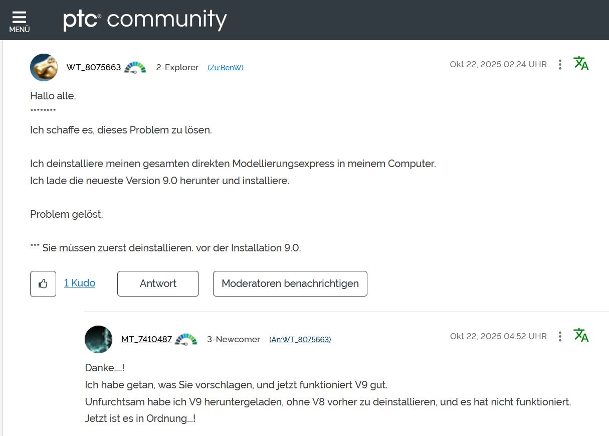

Vielleicht könnnn sich mal alle PE-User mit PTC-Community account in den Thread https://community.ptc.com/t5/System-Administration/Can-t-use-Creo-Elements-Direct-Modeling-Express-Activation-Key/m-p/1039081#M296 mit reinhängen um dort bei PTC mehr Aufmerksamkeit zu erzeugen?  - Das wäre zumindest mein Vorschlag.

Hallo PE-Freunde,
in der PTC-Community Seite sind mittlerweile ein paar mehr 'Beschwerden' ein gegangen. Ein paar schreiben DORT allerdings auch das sie das Installations Paket noch mal runter geladen hätten, erneut installiert hätten und " Now is fine...!"  - "You saved my day!"  .... schreiben.
Die sha256 Checksummen des Zip files, vor 30 Minuten runtergeladen und das was ich im Juni heruntergeladen habe sind identisch ==> Also keine inhaltliche Änderung.
Ich habe die Version dennoch noch mal 'offiziel' installiert, mit dem vor 30 minuten heruntergeladenenem Paket. : läuft: also startet komplett.  Aber hmm. Die PE läuft bei mir ohnehin die ganze Zeit (vermutlich aus anderen Gründen) .. Ich werde also gar nicht nach activation Key gefragt. Daher bin ich ein 'schlechter Kandidat' als Gegenprobe.
Kann auch sein das ' https://www.ptc.com/appserver/securePeModeling/peManualLic.jsp '  nur eine weitergeleitete URL ist und man mittlerweile wo anders hin geleitet wird?  Also ich kann es nicht testen!
So weit Information von meiner Seite.
Offenbar haben andere User eine Lösung durch eine Neuinstallation der PE9 gefunden zu haben.
Nach dieser Info reicht ein Update nicht aus nur mit einer Deinstallation. Genau davor habe ich kalte Füße.  Was mir als Laie erhebliche Problem macht sind doch die umfangreiche Hilfsmitte die ich mir über die Jahre angelegt habe.  Die wären dann weg.
Außerdem brauche ich das Programm in deutsch. In der Vergangenheit hat es das gegeben.
Bitte haltet mich auf dem Laufende wenn einer eine andere Lösung oder Erfahrung gemacht hat.
