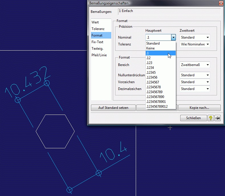

Hallo Senf,
wir haben Kunden die ebenfalls runde Masse mögen, aber leider nicht so zeichnen.
Dann stellen sie eben das Bemassungsformat so ein, dass es in der 1.Dezimale rundet.
Erst wenn man das Model oder eine 2D wie zB .dwg bekommt sieht man dann was da hingezaubert wurde.
Gruss Friedhelm

erstellt am: 26. Mrz. 2013 13:18    Editieren oder löschen Sie diesen Beitrag!  <-- editieren / zitieren -->   Antwort mit Zitat in Fett Antwort mit kursivem Zitat    Unities abgeben: 1 Unity (wenig hilfreich, aber dennoch)2 Unities3 Unities4 Unities5 Unities6 Unities7 Unities8 Unities9 Unities10 Unities Nur für Senf 10 Unities + Antwort hilfreich
Einmal mehr eine Begriffsbestimmung:
Geometrische Auflösung:
(empfohlene Einstellung von PTC 10E-6 für Regelgeometrie, min. 10E-4 für komplexe Freiformteile)
Dieser Wert bestimmt, wie das CAD mit Modelldaten zurechtkommt, sprich ob geschlossene Volumenmodelle vorliegen und ob tangentiale Übergänge funktionieren. CAM braucht min. 1E-4
Genauigkeit:
Beschreibt die Abweichung von Modellabmessungen vom theoretisch gewünschten Wert. Abgesehen von Schlamperei entstehen Ungenauigkeiten durch intensive Nutzung von komplexen Vektortransformationen, da auch die beste CPU ihre Grenzen hat.
Ein Beispiel: eine 60fache Rotation um 1° kann ungenauer werden als eine einmalige um 60°
Sehr gute Resultate erhält man -auch im Reparaturfall- mit "Ausrichten" an sauberen Referenzgeometrien
Merke: Auch ein Teil mit Auflösung 10E-2 kann beim Messen genau sein, sprich schön gerade Werte liefern und vice versa!
