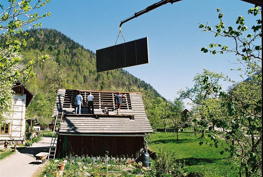

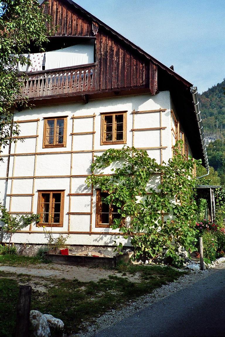

Hier ein paar Fotos, die speziell den Charakter von Gegend und Haus wiedergeben.
Wie man sieht, hat der normale Betrachter kaum je einen richtigen Überblick über das Haus.
Das Bild mit dem Hochlandrind zeigt ganz klein rechts-hinten einen Blick auf den Bereich des Hauses wo der Zubau hinkommt. Dies ist die einzige Möglichkeit das zu sehen.
Am Nebengebäude, wo grad die Solaranlage montiert wird, liegen die berüchtigten Betonsteine.
Der Wein am Haupthaus überwuchert mittlerweile die ganzen Flächen, und der Balkon oben (in unserer Sprache: Gwandtergang) hat ein sicherheitstechnisch einwandfreies Geländer, mittlerweile.
mfg - Leo

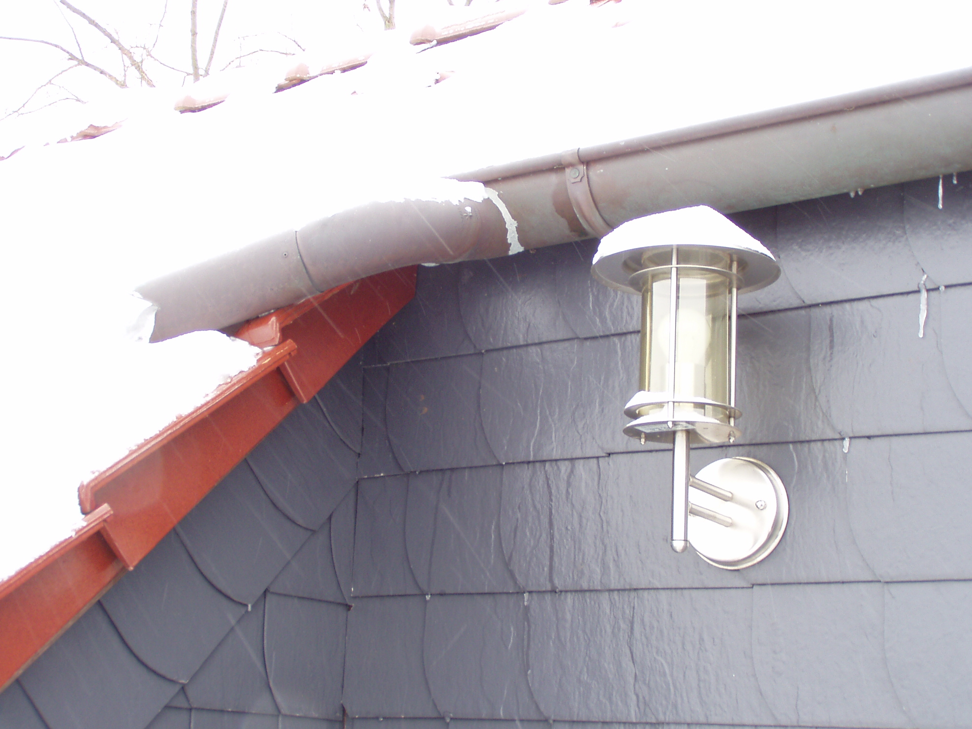

Hallo Leo.
Also eine Eindeckung mit Schiefer (Naturstein) zieht nicht in Betracht?
Der ist nicht ganz so schwer wie die Pfannen. Ob der schwerer als die PREFA Ziegel ist kann ich nicht sagen.
Die Farbe des Schiefers passt eigentlich bei euch ins Ortsbild, soweit ich das sehen konnte.
Das Haus meiner Großeltern in einem kleinem Moselort war ca. 95 Jahr mit einer Schiefereindeckung zu freiden. Na ja, der Dachstuhl wurde nicht so gepflegt wie das heute möglich ist, aber es geht doch.
