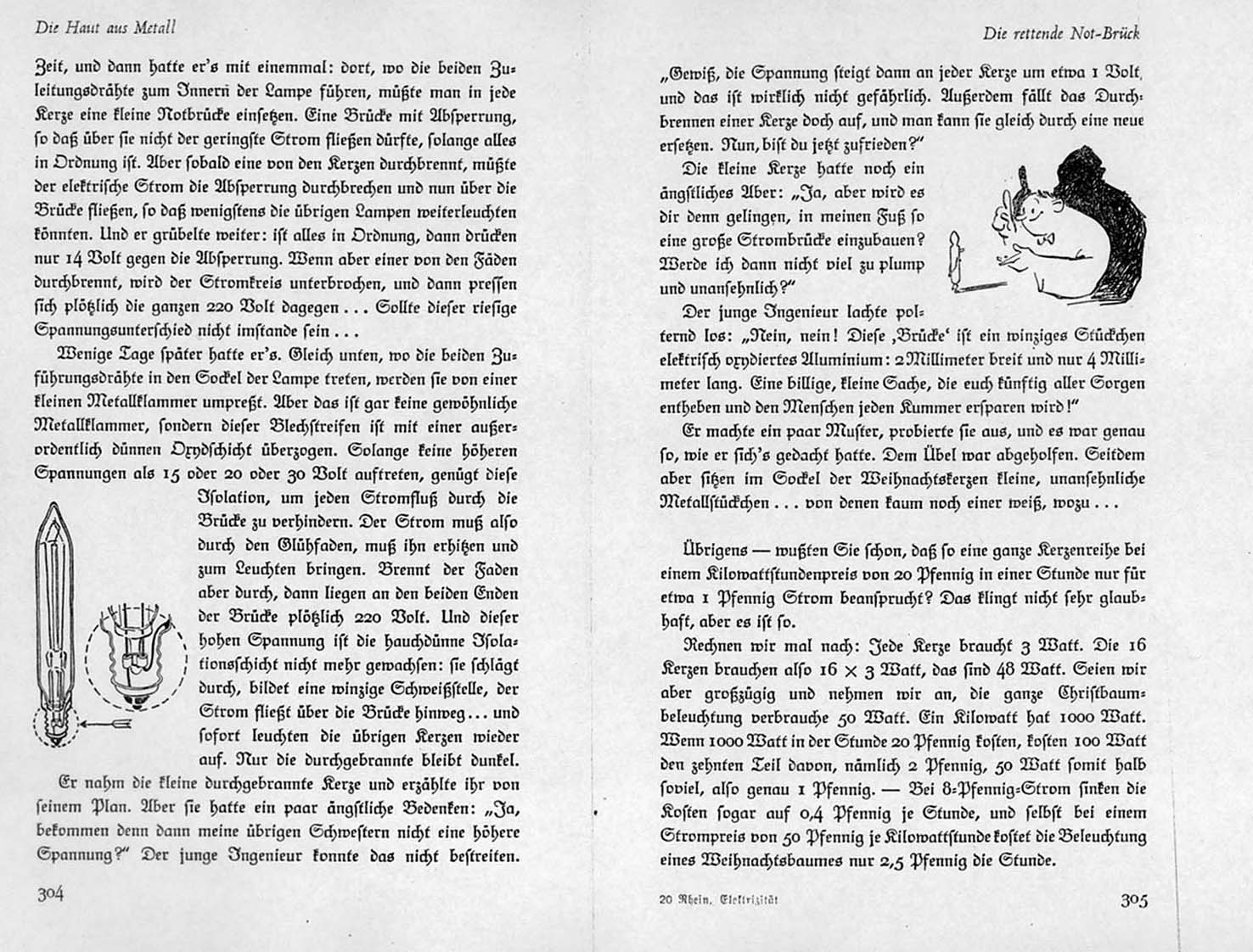

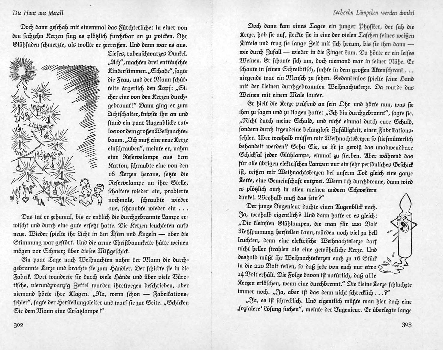

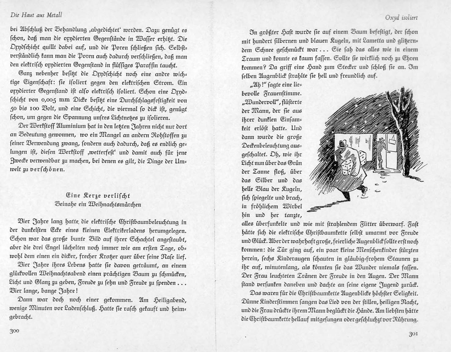

Meine Weisheit hatte ich damals übrigens aus dem Buch "Du und die Elektrizität", Deutschland Verlag, Berlin, 1940, von Eduard Rhein, dem Vater des Fernsehens und der Hör Zu. Auch heute noch sehr lesenswert!

Original erstellt von Frau-PROE:
     Um die Suche zu vereinfachen kannst Du ja jeweils eine 220V mit einer 10V Lampe in Reihe schalten!
...parallel schalten, noch besser eine 220V Glimmlampe verwenden, aber im Prinzip ist das eine gute Idee.
Es gibt auch Lampen für Lichterketten, bei denen absichtlich ein Kurzschluss entsteht, wenn sie durchbrennt.
Die bleibt dann dunkel, aber die anderen leuchten weiter.
Damals waren es übrigens noch 220 V, habe ich bewusst so geschrieben.
