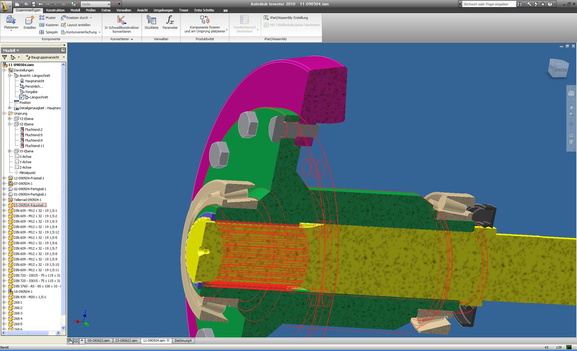

Ich muß ein Kegelrad an einem Flansch festschrauben.
Dazu hätte ich wegen der besseren Schraubensicherung Feingewindeschrauben gewählt.
Da ich einen Schaft benötige kommen da meiner Meinung nach nur noch Paßschrauben DIN 609 in frage. Und zwar M12x30 (mit Schaft!!)
Laut Auskunft mehrerer Schraubenlieferanten sind jedoch Feingewinde-Paßschrauben eher selten, warum wissen sie jedoch auch nicht.
Üblich sind Paßschrauben mit Standard Gewinden. Ein Schraubenlieferant hat mir jedoch erzählt, daß bei einem Rüttel-Test kein Unterschied zwischen Norm- und Feingewinde in Bezug auf das "Lockern" fest zu stellen war.
Was meint ihr? Genügen Schrauben mit Standard Steigung und mit einem Loctite gesichert?
Es tritt schwellende Belastung auf. Die Belastungsrichtung ist jedoch zu größten Teil die Gleich (keine Drehrichtungsänderung), Drehzahl gering (50U/min) Drehmoment hoch (7000Nm)
Vielen dank,
Bert

Die beste Schraubensicherung ist eine genügend flache Schraubenkennlinie.
Das erreicht man meist durch möglichst große Schraubenlänge.
Wenn es also möglich wäre, würde ich dem Kegelrad im Bereich der Verschraubung die maximal mögliche Dicke geben, die Gewindebohrungen im Kegelrad aufbohren, dass nur der hintere, weit entfernte Teil als Mutter genutzt wird. Ggf. würde ich noch die Kegelradaufnahme im Bereich der Schrauben dicker gestalten oder Hülsen zur Verlängerung der Schrauben unterlegen. Dann noch a bissle Locktite oder auch die vom Vorschreiber vorgeschlagene Drahtsicherung und schee is.
Paßschrauben bringen gar nichts, außer hohe Kosten. Das Drehmoment soll doch wohl reibschlüssig übertragen werden? Nach dem "Prinzip der Selbsthilfe" sollte das Zahnrad wegen der darauf wirkenden Axialkräfte eher von er anderen Seite an den Träger montiert werden.

Vielen dank für die Antworten!
Leider komme ich über eine Schraubenlänge von 35mm nicht hinaus.
Der Ansatz mit reibschlüßig ist sehr gut, denn ich wollte unbedingt in der Schnittebene von Flansch und Tellerrad noch ein Schaft haben (wegen er Abscherung im Fall des Lockerns), was aber nur bei Paßschrauben der Fall ist.
Die Gewindebohrung kann ich ein paar Millimeter ausbohren.
Hab ich das jetzt Richtig verstanden, das eine Schraube Kl.10.9 M12x1,5 x 35 nach DIN 933 (ohne Schaft) gesichert mit Loctite für diese Anwendung OK wäre?

Original erstellt von bert007:
...Hab ich das jetzt Richtig verstanden, das eine Schraube Kl.10.9 M12x1,5 x 35 nach DIN 933 (ohne Schaft) gesichert mit Loctite für diese Anwendung OK wäre? ...
Das hast Du allerdings falsch verstanden!
Ich habe keine Lust, jetzt die ganze Schraubenberechnung für Dich zu machen! Außerdem fehlen dazu noch eine Reihe von Angaben.
Also kann es auch keinen cad.de-Freibrief geben.
Für eine hochdynamisch beanspruchte Schraube M12 ist die Länge 35mm auf jeden Fall recht kurz. Ob's hoch beansprucht ist, musst Du selber berechnen.
Wenn ich den Kegelwinkel in Deinem Bild richtig deute, wäre aber die eben schon vorgeschlagenen Anders-Herum-Montage von zusätzlichem Vorteil, da die Schrauben aufgrund der Axialschübe ausgehend vom Vorspannzustand entlastet anstatt belastet würden.

Leider kann ich jetzt kein Bild reinstellen, wo man den Triebling sehen kann, da ich nicht mehr in der Firma bin.
Die axiale Kraft wirkt aber wenn man das Bild betrachtet von rechts nach links und somit wird das Tellerrad gegen den Ansatz des Flansches gedrückt, und die Schrauben werden somit entlastet.
Wenn man das Tellerrad an der anderen Seite des Flansches befestigen würde hätten die Schrauben ja zusätzlich zur Vorspannung noch Zugbeanspruchung, oder sehe ich das Falsch!
... Die axiale Kraft wirkt aber wenn man das Bild betrachtet von rechts nach links und somit wird das Tellerrad gegen den Ansatz des Flansches gedrückt, und die Schrauben werden somit entlastet.
Dann ist's bezüglich der Selbsthilfe ok. Ich hatte die kraftrichtung entgegengesetzt vermutet.

Ich habe heute mit einem Automechaniker gesprochen.
Der hat mir erzählt, daß es bei den Hinterachsdifferentialen folgendes üblich ist:
Feingewindeschrauben und zusätzlich 2 gegenüberliegende Zylinder-Kerbtifte.
Was haltet ihr davon?
Vieln dank nochamls,
Bert

wenn ich Deinen Screenshot nochmal genau betrachte
stellt sich mir die Frage , warum machst Du nicht ein Bauteil daraus!
(aus Deinem roten und grünen Bauteil)
Dann geht das Ganze völlig ohne Schrauben .

Tja,
das rote Bauteil ist das Tellerrad, das mit den (grauen) Schrauben auf dem grünen Flansch befestigt wird.
Ich denke jedoch, das wäre sehr unüblich und eher schwer fertigbar.

Hat das mit den Kerbstiften als zusätzliche Formschlüssige Verbindung noch niemand gesehen?
Meine bedenken liegen darin:
Diese Stifte werden ja nur in die Bohrung eingepreßt und nicht weiters axial gesichert.
Wird nun so ein Stift etwas locker, fällt er in das Ölbad des Getriebes und beschädigt dauffolgend ein Zahnrad.
Laut Litratur werden jedoch solche Stifte nicht locker.
