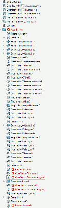

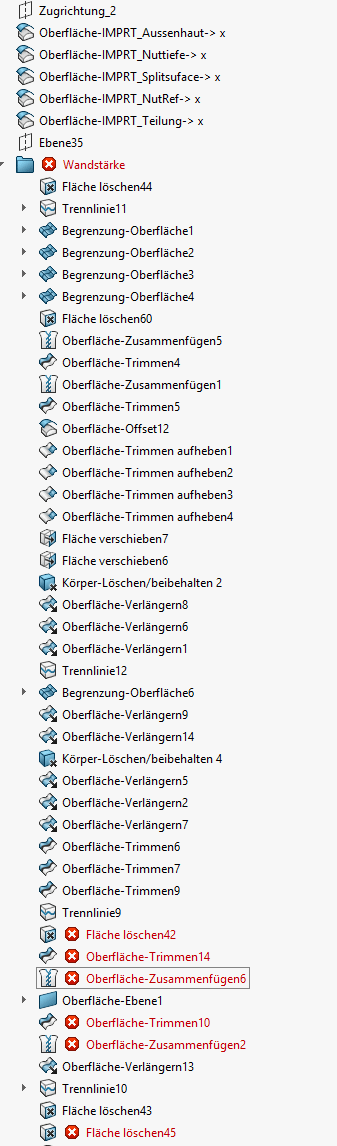

Guten Tag
Möchte aus gegebenem Anlass mal fragen ob der Fläche Löschen bug bekannt ist und bis wann man mit einer Korrektur delbigen rechnen kann.
Habe hier eine Änderung am Spritzgussmodell und jedesmal wenn ich das Ding (bei einer neuen Session) durchregeneriere stellt es im Featuremanager dieses Feature "Fläche Löschen" auf. Leider ist das in Feature Manager recht weit oben und ist deshalb besonders Zeitraubend das ganze Modell zu fixen.
Gibts hierzu eine SPR an die man sich anhängen kann?
Vielen Dnak für Info
lg
Alex

Hab ich schon alles probiert, das feature sperren ist anscheinend nur was für die Optik und nutzt garnix!
Beim Umschalten in eine andere Konfiguration (wir haben 2 verschiedene Materialien im selben Spritzgussteil) wird erst wieder das gesamte Modell durchregeneriert und dann hab ich wieder den Salat, auch wenn eingestellt ist dass beide konfigurationen gleich sind. Ausserdem wird meistens ein material auf beide konfigurationen angewandt.
Ich bin echt schon richtg sauer auf diese Teile, weil das nie endet und SW nur herumzickt.

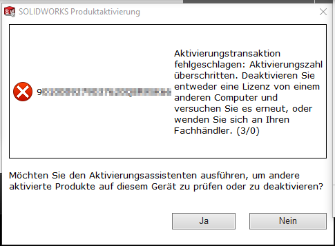

Habe endlich die Zeit und Muse SolidWorks2017Sp2.0 mit HUL zu installieren, habe jetzt aber die Situation dass während der Installation zwingend ein license Server benötigt wird.

erstellt am: 04. Mrz. 2017 08:53    Editieren oder löschen Sie diesen Beitrag!  <-- editieren / zitieren -->   Antwort mit Zitat in Fett Antwort mit kursivem Zitat    Unities abgeben: 1 Unity (wenig hilfreich, aber dennoch)2 Unities3 Unities4 Unities5 Unities6 Unities7 Unities8 Unities9 Unities10 Unities
Habe beim Versuch die HUL zu Hause zu installieren erst mal ohne Lizenz Server weiterinstalliert, dan Lizenzserver nachträglich installiert und beim Versuch mit der Lizenz Nummer (vom Reseller für die HUL) das Ganze zum Laufen zu bekommen kommt die Meldung: Siehe Bild
Ist ein super lustiger Witz den sich SolidWorks hier erlaubt. Der User hier aber nur an der Nase herumgeführt, die Sache mit der HUL alles eine Frotzelei
Die HUL ist somit also doch komplett abgeschafft. Wieso sagt das der Reseller nicht gleich von Anfang sondern tut so als gäbe es die "Home Using License" ebenso hier im Forum nur Falschinformation die HUL betreffend.

erstellt am: 04. Mrz. 2017 12:39    Editieren oder löschen Sie diesen Beitrag!  <-- editieren / zitieren -->   Antwort mit Zitat in Fett Antwort mit kursivem Zitat    Unities abgeben: 1 Unity (wenig hilfreich, aber dennoch)2 Unities3 Unities4 Unities5 Unities6 Unities7 Unities8 Unities9 Unities10 Unities Nur für Alexx2 10 Unities + Antwort hilfreich
nach meinem Wissensstand gilt folgendes:
- Wer eine SNL-Lizensierung hat, kann eine/mehrere kostenfreie HUL beantragen.
- Die maximale Anzahl der HUL richtet sich nach der Anzahl der SNL-Lizenzen.
- Die HUL bekommt eine eigene Seriennummer (9000...).
- Die Ausbaustufe der HUL richtet sich nach der kleinsten kommerziellen Ausbaustufe.
- Die HUL ist eine Stand-Alone Aktivierung, es ist kein SNL zu installieren!
Also Alex: So, wie du es gemacht hast, kann es nicht funktionieren!
Und mit Verlaub: Wenn du es falsch installierst, brauchst du doch nicht auf SOLIDWORKS herum hacken!
SNL Lizenzen kannst du an der Start-Ziffernfolge 9010 erkennen, die ohne SNL beginnen mit 9000.
Einen schönen Gruß von Heiko

erstellt am: 05. Mrz. 2017 07:17    Editieren oder löschen Sie diesen Beitrag!  <-- editieren / zitieren -->   Antwort mit Zitat in Fett Antwort mit kursivem Zitat    Unities abgeben: 1 Unity (wenig hilfreich, aber dennoch)2 Unities3 Unities4 Unities5 Unities6 Unities7 Unities8 Unities9 Unities10 Unities
Hallo Heiko
Vielen Dank für die Info.
Wie kann es sein, denn die HUL-Seriennummer die ich von Reseller bekommen habe ist exakt die selbe die auch beim floating Lizenz Server in der Firma verwendet wird, bei der Installation habe ich diese verwendet und es war mir nicht möglich die Installation als NodeLocked auszuführen. es wurde zwingend ein Lizenz server verlangt.
lg
Alex

erstellt am: 05. Mrz. 2017 11:51    Editieren oder löschen Sie diesen Beitrag!  <-- editieren / zitieren -->   Antwort mit Zitat in Fett Antwort mit kursivem Zitat    Unities abgeben: 1 Unity (wenig hilfreich, aber dennoch)2 Unities3 Unities4 Unities5 Unities6 Unities7 Unities8 Unities9 Unities10 Unities Nur für Alexx2 10 Unities + Antwort hilfreich
...Wie kann es sein, denn die HUL-Seriennummer die ich von Reseller bekommen habe ist exakt die selbe die auch beim floating Lizenz Server in der Firma verwendet wird,...
Hallo Alex,
da ist schlichtweg ein Fehler passiert. Beim Reseller arbeiten wohl auch nur Menschen...
Nach meinem Wissensstand erhältst du mit den HUL neue und andere SNs!
Auf jeden Fall kann man die SNL-Seriennummer immer nur einmal zur Zeit aktiviert haben - aber das hast du ja auch schon erfahren...
Schönen Sonntag weiterhin!

erstellt am: 06. Mrz. 2017 08:39    Editieren oder löschen Sie diesen Beitrag!  <-- editieren / zitieren -->   Antwort mit Zitat in Fett Antwort mit kursivem Zitat    Unities abgeben: 1 Unity (wenig hilfreich, aber dennoch)2 Unities3 Unities4 Unities5 Unities6 Unities7 Unities8 Unities9 Unities10 Unities Nur für Alexx2 10 Unities + Antwort hilfreich
da kann ich Heiko bestätigen, unsere SNL-Nummer fängt mit 0010 an (das deutet eben auf einen SNL hin), als HUL haben wir von SolidWorks nach der gegenseitigen Unterzeichnung der HUL-Vereinbarung eine andere Nummer bekommen, die mit 9000 anfängt.
Auf dieser 9000er Nummer sind genauso viele Lizenzen drauf, wie auf dem entsprechenden SNL. Wir geben dann das SolidWorks an die Anwender raus, die das gerne für zu Hause haben möchten, klären sie dabei darüber, wofür sie das einsetzen dürfen und wofür nicht und lassen sie das auf einem kleinen Hinweiszettel unterschreiben, auf dem dann auch die Nummer steht. Als Beispiel wie das bei uns ausgesehen hat ist in diesem Thread zu finden.
Dann können sie das zu Hause installieren und ganz normal über Internet/Email aktivieren. Trotz der Hinweise, der unterschriebenen Belehrung und des zusätzlich ausgehändigten Zettels als Installations- und Deinstallationshilfe schaffen es natürlich die Anwender regelmäßig ihren Heimrechner zu schroten, neu zu formatieren, weiterzugeben oder in die Tonne zu drücken ohne vorher die Lizenz zu deaktivieren, da hilft dann ein gelegentlicher Hausputz mit den freundlichen Leuten des Supports vom Vertriebspartner

erstellt am: 07. Mrz. 2017 10:22    Editieren oder löschen Sie diesen Beitrag!  <-- editieren / zitieren -->   Antwort mit Zitat in Fett Antwort mit kursivem Zitat    Unities abgeben: 1 Unity (wenig hilfreich, aber dennoch)2 Unities3 Unities4 Unities5 Unities6 Unities7 Unities8 Unities9 Unities10 Unities
Habe neue HUL Lizenz bekommen die jetzt anstatt mit 9010 mit 9000 anfängt.
Wir haben 7 Lizenzen als floating in Vertrag, jedoch nur 2 HULs bekommen (für die beiden Premium die wir betreiben).
Die Auskunft war, dass nur so viele HUL Lizenzen ausgegeben werden könnnen wie entweder für die höchste registrierte oder die niedrigst registrierte Stufe (Std.Prof,Prem) in Betrieb vorhandenen SolidWorks Lizenzen.
Werde ausprobieren die Installation mit der neuen HUL durchzuführen, vielleicht kann ich dann endlich mal den Flächen Bug in der 2017 testen....
lg
Alex

erstellt am: 11. Mrz. 2017 09:52    Editieren oder löschen Sie diesen Beitrag!  <-- editieren / zitieren -->   Antwort mit Zitat in Fett Antwort mit kursivem Zitat    Unities abgeben: 1 Unity (wenig hilfreich, aber dennoch)2 Unities3 Unities4 Unities5 Unities6 Unities7 Unities8 Unities9 Unities10 Unities
Hallo Leute
Habe das SoldiWorks SP2.0 mit Homeuselizenz installieren können
Das war die gute Nachricht.
Die schlechte Nachricht: Beim erstmaligen Laden der Assembbly mit all den Spritzgussteilen und eingestellter automatischer Durchregenerierung beim Laden ist - wie befürchtet - der Flächen Löschen Bug, die Sache mit dem vergessen beim Trimmen usw. allerdings immer noch vorhanden, da hat sich also doch leider auch in der schönen neuen Version nichts verbessert.
Bin jetzt sprachlos und traurig, die sinnlose Zusatzarbeit bleibt mir also auch weiterhin nicht erspart
lg
Alex
[Diese Nachricht wurde von Alexx2 am 11. Mrz. 2017 editiert.]

erstellt am: 14. Mrz. 2017 07:18    Editieren oder löschen Sie diesen Beitrag!  <-- editieren / zitieren -->   Antwort mit Zitat in Fett Antwort mit kursivem Zitat    Unities abgeben: 1 Unity (wenig hilfreich, aber dennoch)2 Unities3 Unities4 Unities5 Unities6 Unities7 Unities8 Unities9 Unities10 Unities Nur für Alexx2 10 Unities + Antwort hilfreich
Hallo Alex,
ist es in SWX 2017 nicht möglich Flächen Namen zu geben und dadurch evtl. diesen BUG zu umgehen? War das nicht auch die intention des ganzen.

erstellt am: 14. Mrz. 2017 09:43    Editieren oder löschen Sie diesen Beitrag!  <-- editieren / zitieren -->   Antwort mit Zitat in Fett Antwort mit kursivem Zitat    Unities abgeben: 1 Unity (wenig hilfreich, aber dennoch)2 Unities3 Unities4 Unities5 Unities6 Unities7 Unities8 Unities9 Unities10 Unities
Hallo bk.sc
Die importierten Flächen sind ja doch schon umbenannt -> siehe features ganz oben mit dem -> x für unterbrochene Referenz
Irgendwie harkt es nit dem Flächen Löschen Befehl in Verbindung mit den externen Referenzen - sobald welche vorhanden sind.
Das sollte sich SolidWorks noch mal genauer ansehen.
Wie gesagt, in der Sitzung tritt der Fehler nicht mehr auf sobald das feature einmal gefixt ist. Dann isses stabil. Sobald die Teile aber in einer neuen Session nochmals neu geöffnet und in den Arbeitsspeicher geladen werden kommt der Fläche Löschen zuverlässig und jede mal, spätestends beim Durchregenerieren mit Strg-Q. Das passiert nicht nur bei einer einzelnen Datei.
Vielleicht gibt es dazu bereits eine SPR? Da würde ich mich gerne ranhängen.
lg
Alex
