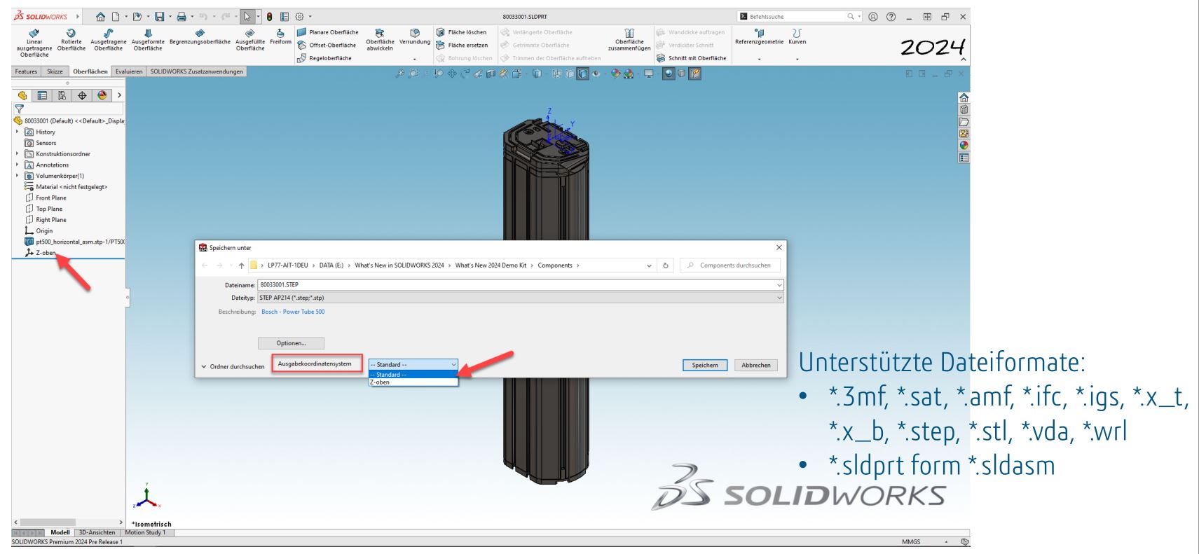

ich verwende hier "Einfügen-Referenzgeometrie-Koordinaternsystem".
Beim Export wählt man dann unter den Exportoptionen das erstellte Refenzkoordinatensystem aus.
lgW

Na es gibt doch inzwischen (seit SW2024, wenn ich mir das richtig gemerkt habe) die Möglichkeit im Speichern unter... - Dialog die Ausrichtung der Z-Achse nach oben zeigen zu lassen!

erstellt am: 19. Mrz. 2025 07:52    Editieren oder löschen Sie diesen Beitrag!  <-- editieren / zitieren -->   Antwort mit Zitat in Fett Antwort mit kursivem Zitat    Unities abgeben: 1 Unity (wenig hilfreich, aber dennoch)2 Unities3 Unities4 Unities5 Unities6 Unities7 Unities8 Unities9 Unities10 Unities Nur für danuberacer 10 Unities + Antwort hilfreich
Hallo Lutz
Ist eher die Version 2025, und wählen kann ich bei Datei - Neu.

Hallo Mike!
Ich habe hier aus einer Andy-Spieler-WhatsNew so ein Bildchen aus der PreRelease von SW2024, wo es im Speichern unter- Dialog ist...
Da ich die Version 2024 aber nicht installiert habe, kann ich auch nicht sagen, ob es tatsächlich dann so drin war.
VG Lutz Federbusch

In Deinem Beispiel wird eine STEP Datei gespeichert...Mike hat schon Recht, ab 2025 kann man eine "Z nach oben" Vorlage erstellen.

Seit 2025 ist das möglich, aber nur bei neuen Bauteilen, die mit einer 2025er Vorlage erstellt werden.

Original erstellt von Lutz Federbusch:
Viele Grüße!
Lutz Federbusch
Hallo Lutz,
diese Folie zeigt eine Verbesserung der Benutzeroberfläche in SWX2024 (Auswahl eines Koordinatensystems im "Speichern unter" Dialog).
Die Funktion, speichern unter Verwendung eines Koordinatensystems gibt es schon lange und ist in den Export-Optionen ganz unten.
D.h. in SWX2023 z.B. kann man auch mit Z nach oben exportieren wenn man ein KO-System angelegt hat.
Auf meiner Folie steht noch, dass auch sldprt aus Baugruppen unterstützt wird, das war in der Beta/Pre noch so angekündigt wurde aber in SWX2024SP0 zurückgenommen (heute steht im WN PDF: Diese Funktion ist nicht für Teile oder Baugruppen verfügbar).
Nochmal: Das alles bezieht sich nur auf den Dialog "Speichern unter", man kann natürlich eine Baugruppe mit einem KO-System Z-Oben als Teil speichern.
Wie oft hier erwähnt geht es nun für einzelne Teile und Baugruppen in SWX2025 (mit den richtigen Vorlagen).
Andi
