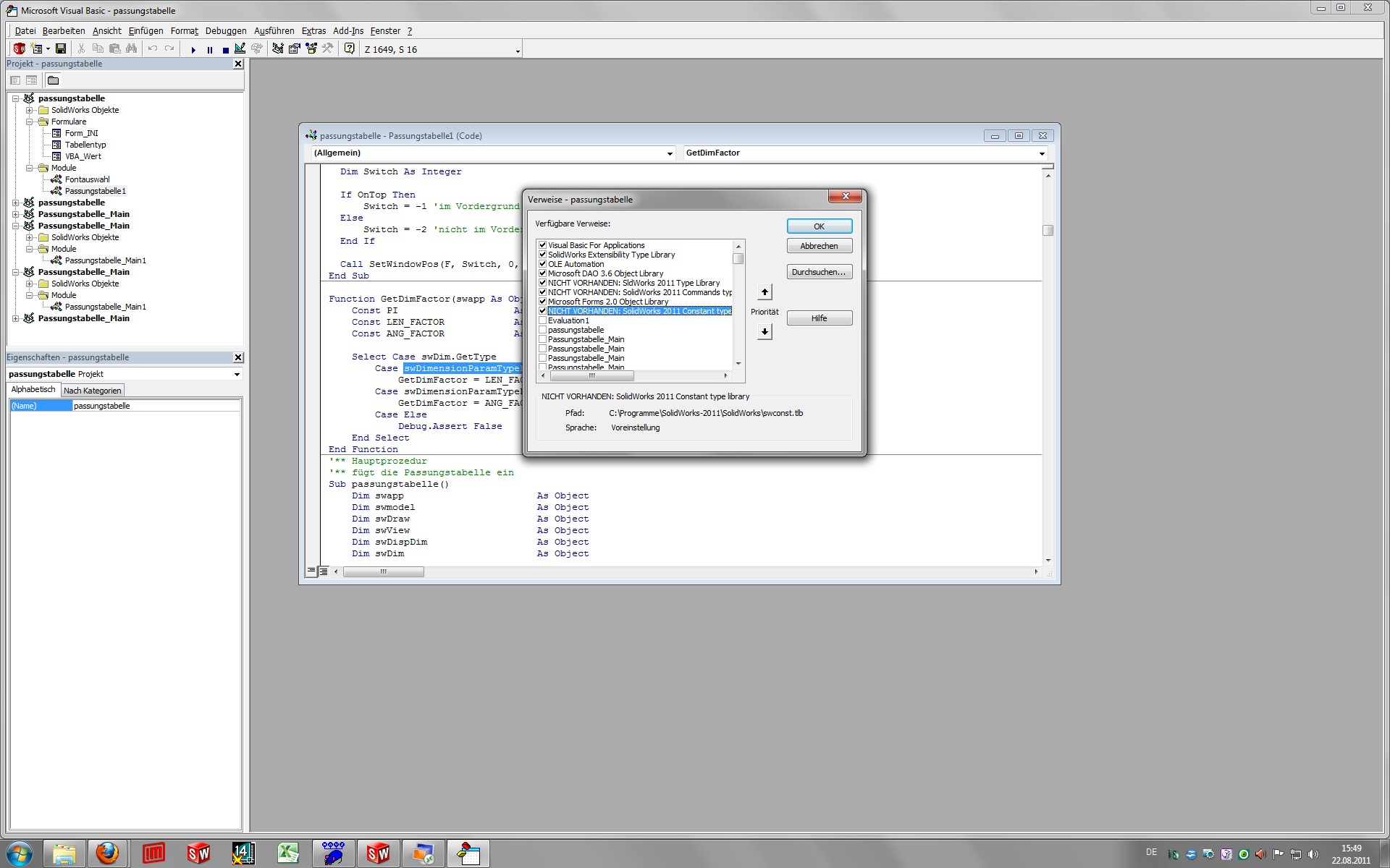

erstellt am: 22. Aug. 2011 15:51    Editieren oder löschen Sie diesen Beitrag!  <-- editieren / zitieren -->   Antwort mit Zitat in Fett Antwort mit kursivem Zitat    Unities abgeben: 1 Unity (wenig hilfreich, aber dennoch)2 Unities3 Unities4 Unities5 Unities6 Unities7 Unities8 Unities9 Unities10 Unities Nur für Möchtegern 10 Unities + Antwort hilfreich
ich habe das Problem mit dem Makro auch. Fehlermeldungen anbei. SW 2010 SP 4; OS:WIN7-64bit, Excel 2010. Die Beiträge zu den Verweisen habe ich schon gelesen. Komme aber nicht weiter. Wo finde ich die aktuelle Passungstabelle?

erstellt am: 23. Aug. 2011 07:27    Editieren oder löschen Sie diesen Beitrag!  <-- editieren / zitieren -->   Antwort mit Zitat in Fett Antwort mit kursivem Zitat    Unities abgeben: 1 Unity (wenig hilfreich, aber dennoch)2 Unities3 Unities4 Unities5 Unities6 Unities7 Unities8 Unities9 Unities10 Unities Nur für Möchtegern 10 Unities + Antwort hilfreich
Hallo Andi
da wie Du in Deinem Screenshot siehst verweist das Makro auf die Bibliotheken von SWXSolidWorks 2011.
Du musst nur die Haken bei den 2011´er verweisen entfernen und die
selben Bibliotheken von 2010 anhaken.
Heinz

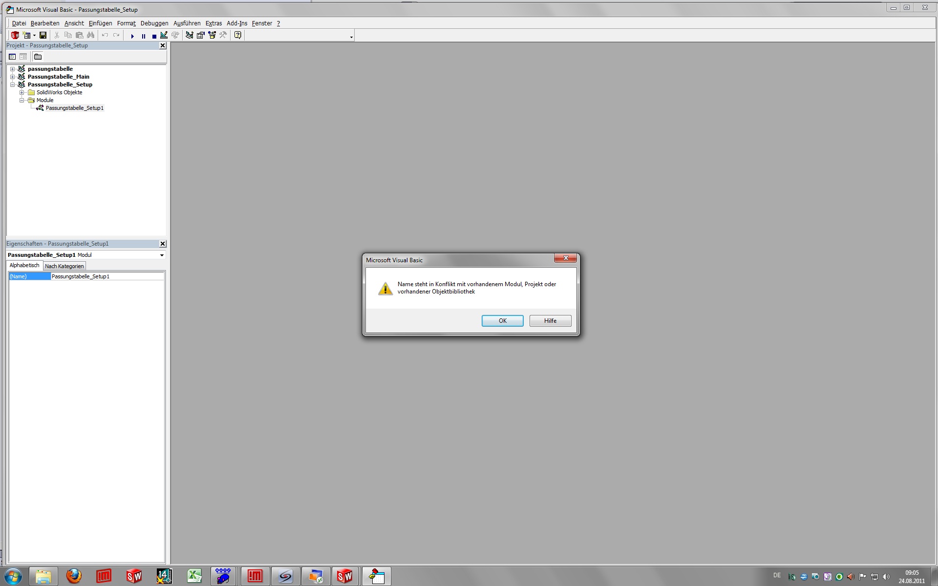

AndiP
Kosntrukteur
Sehen Sie sich das Profil von AndiP an!   Senden Sie eine Private Message an AndiP  Schreiben Sie einen Gästebucheintrag für AndiP
Beiträge: 8
Registriert: 15.02.2002
WIN 7 Prof. 64-bit
SWX 2011
erstellt am: 24. Aug. 2011 09:09    Editieren oder löschen Sie diesen Beitrag!  <-- editieren / zitieren -->   Antwort mit Zitat in Fett Antwort mit kursivem Zitat    Unities abgeben: 1 Unity (wenig hilfreich, aber dennoch)2 Unities3 Unities4 Unities5 Unities6 Unities7 Unities8 Unities9 Unities10 Unities Nur für Möchtegern 10 Unities + Antwort hilfreich
das Makro Main läuft nun. Nur das Setup nicht. Anbei die Fehlermeldungen. Die Meldung Fehler Setup 1 kommt beim Ausführen. Wenn ich das die Verweise korrigiere (Libarys 2011 deaktivieren und Libarys 2010 aktiviere) kommt die Fehlermeldung Setup Fehler 2.
Danke im voraus für Eure Hilfe.
Gruß Andi

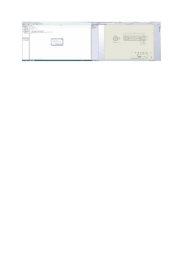

erstellt am: 24. Aug. 2011 09:27    Editieren oder löschen Sie diesen Beitrag!  <-- editieren / zitieren -->   Antwort mit Zitat in Fett Antwort mit kursivem Zitat    Unities abgeben: 1 Unity (wenig hilfreich, aber dennoch)2 Unities3 Unities4 Unities5 Unities6 Unities7 Unities8 Unities9 Unities10 Unities Nur für Möchtegern 10 Unities + Antwort hilfreich
screenshot.pdf
Ich komme auch nicht weiter
diese Meldung habe ich bei Setup- und bei Main- Macro  schönen Gruß

Hallo Andi
wenn ich das richtig sehe hast Du nur 2 der 3 Verweise geändert.
Du musst auch auf "SolidWorks 2010 Commands type library" verweisen.
Heinz

Hallo Martin
tut mir Leid, aber bei Deinem Screenshot kann ich gar nicht erkennen (lesen)
Kannst Du das bitte mal in einer besseren Auflösung posten?
bzw. wär zusätzlich auch die Meldung interessant die Du bekommst bevor Du in den Debugger springst
Heinz

erstellt am: 24. Aug. 2011 11:32    Editieren oder löschen Sie diesen Beitrag!  <-- editieren / zitieren -->   Antwort mit Zitat in Fett Antwort mit kursivem Zitat    Unities abgeben: 1 Unity (wenig hilfreich, aber dennoch)2 Unities3 Unities4 Unities5 Unities6 Unities7 Unities8 Unities9 Unities10 Unities Nur für Möchtegern 10 Unities + Antwort hilfreich
Hallo Heinz,
die "SolidWorks 2010 Command Type Libary" kann ich nicht anwählen, da sie in der Auswahl nicht existiert. Was soll ich tun? Kann man die Nachinstallieren?
Nachtrag: Wenn man die Priorität nicht verändert funktioniert auch das Setup.
[Diese Nachricht wurde von AndiP am 24. Aug. 2011 editiert.]

Hallo Andi
was meinst Du mit Priorität?
Heinz

erstellt am: 24. Aug. 2011 12:26    Editieren oder löschen Sie diesen Beitrag!  <-- editieren / zitieren -->   Antwort mit Zitat in Fett Antwort mit kursivem Zitat    Unities abgeben: 1 Unity (wenig hilfreich, aber dennoch)2 Unities3 Unities4 Unities5 Unities6 Unities7 Unities8 Unities9 Unities10 Unities Nur für Möchtegern 10 Unities + Antwort hilfreich
Hallo Heinz,
wie bei dem Snapshot "Setup Fehler2" in meinem Beitrag weiter oben sind Pfeiltasten mit der Beschriftung Priorität, mit denen man die angehakten Verweise in der Liste nach oben oder unten schieben kann.

erstellt am: 24. Aug. 2011 12:44    Editieren oder löschen Sie diesen Beitrag!  <-- editieren / zitieren -->   Antwort mit Zitat in Fett Antwort mit kursivem Zitat    Unities abgeben: 1 Unity (wenig hilfreich, aber dennoch)2 Unities3 Unities4 Unities5 Unities6 Unities7 Unities8 Unities9 Unities10 Unities Nur für Möchtegern 10 Unities + Antwort hilfreich
na da hab ich jetzt wieder was dazugelernt, danke für die Info
Heinz
