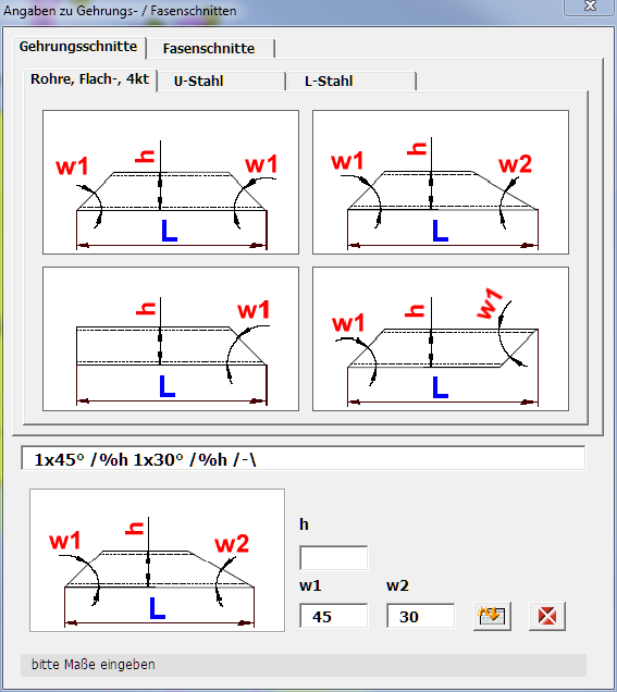

Code:
Nur zeigt mir gerade die Testversion von SWXSolidWorks die Zuschnittliste noch nicht richtig an. Die Felder sind leer.
Wenn du in deiner Zuschnittliste bist, dann klicke mal in einen Spaltenkopf einer leeren Spalte und stelle links im Featuremanager auf Zuschnittlkistenelementeigenschaft und wähle eine aus!
Länge,Winkel 1....

mc.dieter
Sehen Sie sich das Profil von mc.dieter an!   Senden Sie eine Private Message an mc.dieter  Schreiben Sie einen Gästebucheintrag für mc.dieter
Beiträge: 41
Registriert: 10.02.2004
SolidWorks 2011 SP4
erstellt am: 06. Mai. 2011 08:49    Editieren oder löschen Sie diesen Beitrag!  <-- editieren / zitieren -->   Antwort mit Zitat in Fett Antwort mit kursivem Zitat    Unities abgeben: 1 Unity (wenig hilfreich, aber dennoch)2 Unities3 Unities4 Unities5 Unities6 Unities7 Unities8 Unities9 Unities10 Unities
also vorerst ist keine Anbindung ans ERP gedacht. Nur PDM. Die Einbindung ins ERP wäre bei uns nicht möglich, da das ERP-System etwas älter ist und keine Schnittstelle besitzt.
Blech ist bei uns nicht so wichtig. Wir nutzen da eh nur ganz wenig von den Blechfunktionen. Nur das Grundlegende. Das Angebot, das wir haben von beiden Programmen schenkt sich nicht viel. Von daher ist einzig und alleine die Funktion im Vordergrund. Ok, sollte immer so sein. Aber, wenn das jetzt pro Lizenz 3000€ ausmachen würde, wärs schon schwieriger.
@Olaf
Danke, hat funktioniert.

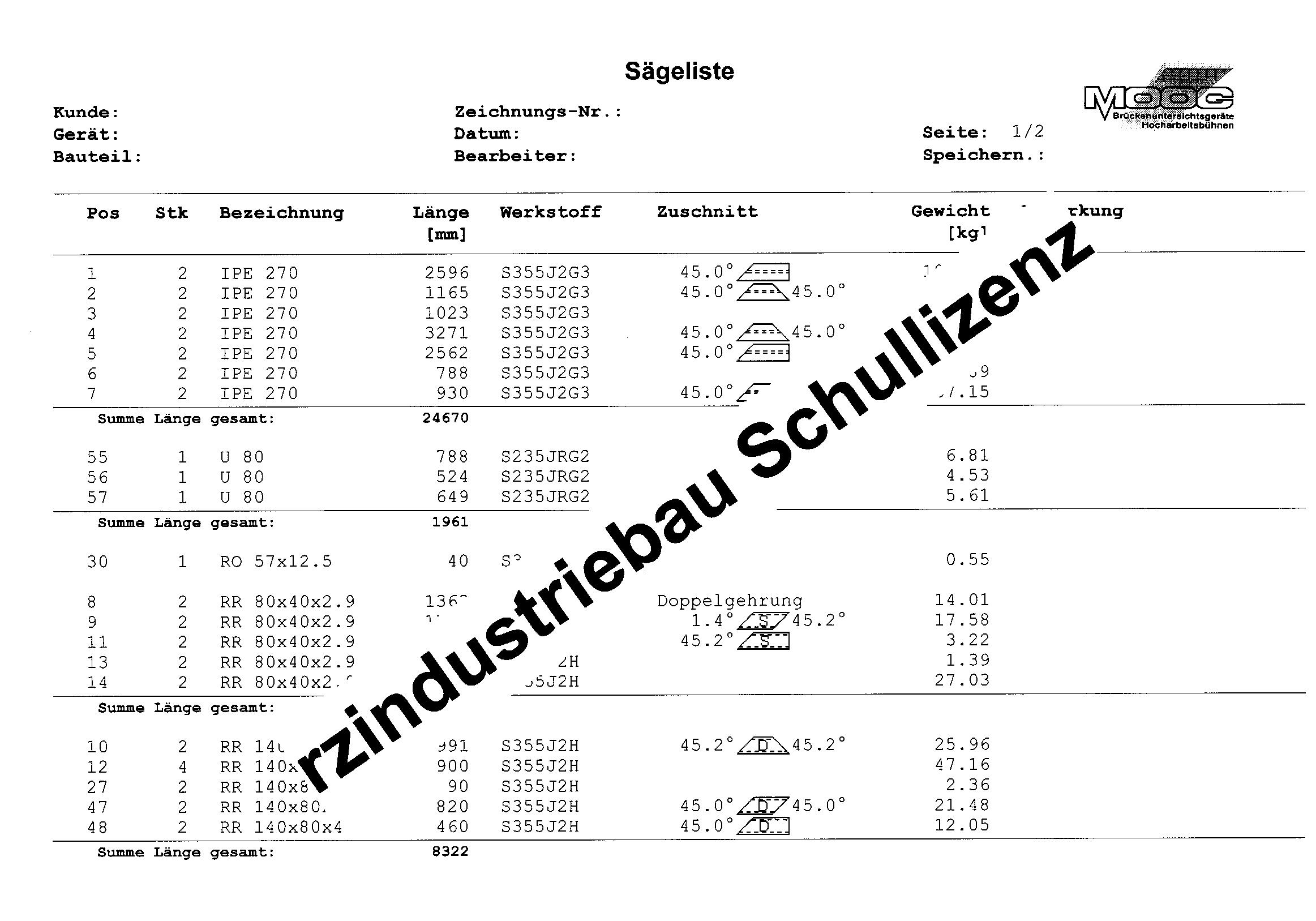

Ich habe mal noch zwei Bilder angehängt von unseren aktuellen Stücklisten. Bekommt man das in SWXSolidWorks auch so in der Art hin?

Original erstellt von mc.dieter:

Kannst du das bild bitte nochmal einstellen, kann das aus unerfindlichen gründen nicht öffnen.
Aber bei der Stückliste kannst du einstellen was rein soll (z.B. Pos., Menge., Name, Konfiguration, Zuschnittsangaben).

Zuschnittsliste sieht bei mir auf der Zeichnung so aus.
Diese wird durch unser PDM-System ausgelesen und auf DIN A4 Format zum ausdrucken bereitgestellt.
Die Sägeschnitte sind bei uns durch eine Sägeskizzenvorlage definiert.
Deshalb brauchen wir nur händisch diese Nummer in die Zuschnittsliste nachtragen
( 4 H  Sägeskizze 4 hochkant)

Eine Zuschnittsliste , wie im ersten Bild dargestellt, ist kein Problem. Etwas problematischer ist es mit den Winkel und den Symbolen. Die Winkel werden ausgegeben, jedoch nicht auf welcher Seite der liegt. Wir haben uns für diesen Fall ein VBA-Makro für unser ERP-System geschrieben, um die Eingabe zu vereinfachen. Es sollte auch möglich sein, dass mit kleinen Änderungen an SWXSolidWorks anzupassen.
Zu der Sägeliste: Das ist Sache des ERP-Systems und wenn kein ERP-System vorhanden ist, dann die Listen nach Excel exportieren und entsprechend sortieren. Wir haben PSI-Penta und haben dafür entsprechende Makros, die aus den Stücklisten passende Sägelisten exportieren, Aufträge zusammen fassen, etc.

Es wäre schon nicht schlecht, wenn man angeben könnte auf welcher Seite der Winkel ist, sonst müssten wir von jedem Profil eine Einzelteilzeichnung erstellen und das wäre fast ein Ding der Unmöglichkeit. Am 19.05. habe ich Besuch von DPS (SolidWorks-Partner), da werde ich das auf jeden Fall ansprechen und dann mal schauen, wie man das lösen kann.
Das Stahlbaumodul von HiCAD ist icht schlecht, das ist klar. Nur arbeite ich irgendwie leichter mit SWXSolidWorks. Ich finde manche Dinge sind in HiCAD umständlich. Wobei die Ausgabe der Schnittlisten und die Werkstattzeichnungen schon nicht zu verachten sind.
Wie ich oben erwähnt habe, haben wir in unserem ERP-System ein VBA-Makro für diese Angabe. Würde man das in SWXSolidWorks einbinden, kann man bestimmt vorher den Winkel auslesen und entsprechend einsetzen.
Ich hoffe, das Bildschirmfoto bringt Klarheit.
Gruß, Klaus.
